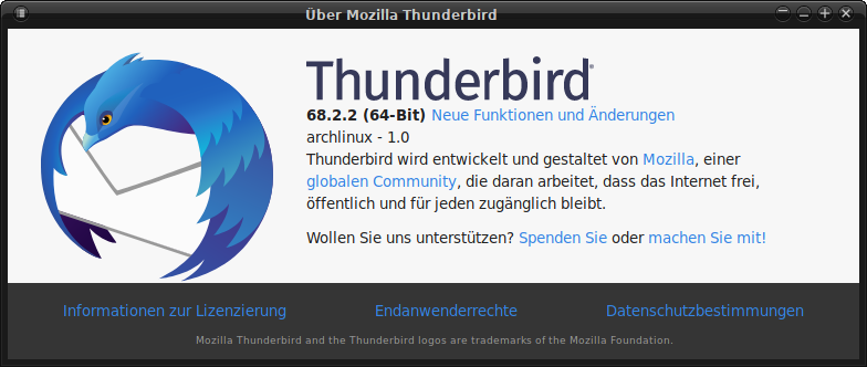

Hallo, ich habe gerade unter Linux Mint 19 mein Thunderbird geöffnet und habe erst festgestellt, dass das Standardtheme wieder verwendet wird. Gut, dachte ich mir, hat irgendetwas das übergebügelt, stellst du einfach wieder um. Pustekuchen! Nichts ist mehr wie vorher. Sie scheinen Thunderbird auf die neue Firefox-Version umgestellt zu haben, an sich ja auch gut, aber alle möglichen Erweiterungen und Themes funktionieren nicht mehr, nichtmal mehr das deutsche Sprachpaket ist kompatibel mit der neuen Version. Bin ich das Problem oder Thunderbird und hat jemand ähnliche Probleme? PS: Meine konkrete Version ist 68.2.1 (64 Bit)
Falls von Relevanz: Ich habe vorher das Theme TT DeepDark verwendet, das Standardtheme (auch das dunkle) ist ja schließlich so unglaublich äh unschön, das ich das am Anfang mal umgestellt hatte.
bird schrieb: > nichtmal mehr das deutsche Sprachpaket ist kompatibel mit der neuen > Version. Also dazu kann ich zumindest sagen: Addons aktualisieren.
T.roll schrieb: > bird schrieb: >> nichtmal mehr das deutsche Sprachpaket ist kompatibel mit der neuen >> Version. > > Also dazu kann ich zumindest sagen: Addons aktualisieren. Mir sagt, no Updates found…

Hatte mit Thunderbird 68.2.1 unter Xubuntu 18 den gleichen Effekt. Lösung: Bearbeiten-->Einstellungen, Reiter "Allgemein", Alternative Sprachen festlegen, "German" aus dem DropDown-Feld zum Hinzufügen wählen, man wird darauf hingewiesen, das Thunderbird-Neustart erforderlich ist, danach war die Benutzeroberfläche von Thunderbird/Lightning/Enigmail wieder deutsch.

bird schrieb: > T.roll schrieb: >> bird schrieb: >>> nichtmal mehr das deutsche Sprachpaket ist kompatibel mit der neuen >>> Version. >> >> Also dazu kann ich zumindest sagen: Addons aktualisieren. > > Mir sagt, no Updates found… Genau das ist halt das Problem von Linux Mint und allen Ubuntu Derivaten. Addons die aus universe oder multiverse kommen werden von Canonical nach Release nicht mehr upgedated. Und die Community kümmert sich bei Ubuntu bezüglich Pakete aus universe und muniverse meist nur um vielgenutzte Pakete. Da es bei Ubuntu keine fest zu gewiesenen Personen gibt, die für ein bestimmtes Paket zuständig sind, fühlt sich dafür auch niemand verantwortlich. Da Linux Mint auf Ubuntu aufbaut, sind die davon auch betroffen. Du hast nun 2 Möglichkeiten: 1. Das Problem selber lösen und für Ubuntu entsprechende neue Updates zur Verfügung stellen. Das ist weiter oben bei Ubuntu besser angelegt, weil dann auch andere Distris, einschließlich auch Linux Mint profitieren. 2. Du deinstallierst die Addons und kommst ohne diese aus.

Nano schrieb: > bird schrieb: >> T.roll schrieb: >>> bird schrieb: >>>> nichtmal mehr das deutsche Sprachpaket ist kompatibel mit der neuen >>>> Version. >>> >>> Also dazu kann ich zumindest sagen: Addons aktualisieren. >> >> Mir sagt, no Updates found… > > Genau das ist halt das Problem von Linux Mint und allen Ubuntu > Derivaten. Die Sprachpakete und Addons saugt sich TB von mozilla.org..
