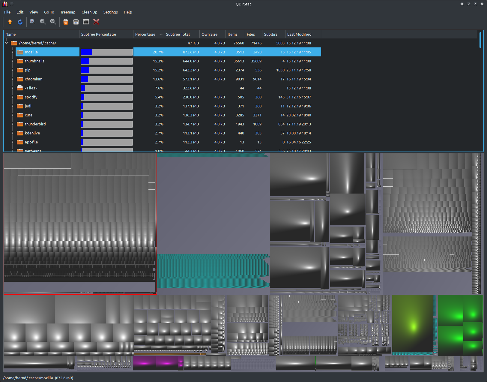

die heruntergeladenen .deb-dateien im unausgepackten Zustand werden zwischengespeichert, die kann man von Zeit zu Zeit löschen mit apt-get clean. Im obigen Beispiel waren schon etliche MB an .deb-Dateien heruntergeladen (aber noch nicht installiert) und es mussten nur noch 119MB zusätzlich heruntergeladen werden. Hätte ich heute Mittag irgendwann apt-get clean gemacht hätte ich jetzt die ganzen 273MB nochmal runterladen müssen. Nachdem alles installiert ist kann man aber guten Gewissens apt-get clean machen.

9 | /dev/sda5 371088304 328321360 23893680 94% / |
