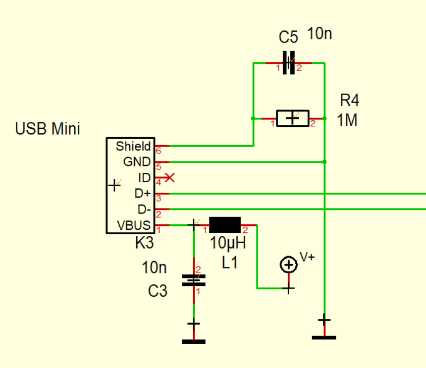

Hat hier schon mal jemand den CH340G in einer eigenen Schaltung eingesetzt? Man findet viele verschiedene Schaltungen online aber die unterscheiden sich immer ein bisschen - deswegen bin ich jetzt leicht verunsichert und wollte hier kurz nachfragen. Ich würde den CH340G so verschalten (siehe Anhang). Worüber ich mir noch nicht ganz im klaren bin ist, ob bei VCC nicht 5V drann hängen müssen (ich möchte aber, dass TX/RX mit 3V laufen da der Empfänger nicht 5V kompatibel ist). Passt das so? Grüße

Ich denke, dass das Datenblatt eindeutig ist: "H340 chip supports 5V and 3.3V power voltage. When using 5V source power, the VCC input 5V power and the pin of V3 must connect with 4700pF or 0.01uF decoupling capacitance. When using 3.3V power voltage, connects V3 with VCC, and input 3.3V power voltage. And the other circuit voltage which is connected with CH340 is no more than 3.3V. "

Lukas schrieb: > Bei USB Shield und GND nicht einfach so Brücken. Okay. Hab via Google verschiedene Aussagen gefunden. Entweder direkt an GND (so wie es in meiner Schaltung gezeichnet ist) - oder einen Ferrite Bead dazwischen.

Ralph S. schrieb: > ... findest du eine Schaltung mit CH340 und 3,3V Da ist nun V3 nicht mit 3.3V verbunden? Edit: Und USB hat da kein Shield?

V3 sehe ich nirgendwo, weder in einem Schaltplan von dir noch bei mir. Meine Mini-USB Buchsen haben keinen 6. Anschluss ! Ich habe die Buchse verdrahtet wie in meinem Plan und das "Metallgehäuse" der Buchse auf GND gelegt. Im Kabel wird der Schirm mit GND verbunden sein. Irgendwie sehe ich kein Problem, so wie in der Schaltung gezeigt habe ich viele Dinge aufgebaut.
Ralph S. schrieb: > V3 sehe ich nirgendwo Ich meine Pin4 beim CH340G Ralph S. schrieb: > "Metallgehäuse" der Buchse auf GND gelegt Hm okay. Anscheinend gibt es da auch zig Möglichkeiten, das zu verschalten :( Ralph S. schrieb: > so wie in der Schaltung gezeigt habe > ich viele Dinge aufgebaut. Dann orientiere ich mich daran. Quasi approved :)

Ich habe das mal so gelernt, dass die Abschirmung normalerweise nur an einer Seite geerdet werden soll. Bei USB Kabeln und Geräten habe ich allerdings festgestellt, dass an beiden Enden Schirm und GND miteinander verbunden sind. Vermutlich ist das Ok, solange die Peripherie-Geräte selbst nicht nochmal geerdet sind.
Max M. schrieb: > Worüber ich mir noch nicht ganz im klaren bin ist, ob bei VCC nicht 5V > drann hängen müssen (ich möchte aber, dass TX/RX mit 3V laufen da der > Empfänger nicht 5V kompatibel ist). Die I/O-Spannung wird beim CH340G ueber VCC eingestellt. Mit VCC an 5V bekommst du also auch 5V am TxD-Pin. Ich habe das so implementiert: https://wiki.blinkenarea.org/images/6/6e/Tictaclights-rev4.png (3.3V) https://wiki.blinkenarea.org/images/b/b7/TLC-rev2.png (5V)
