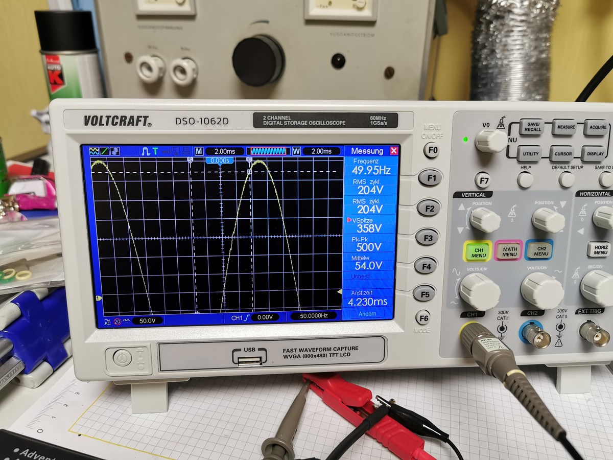

von Nico K. (nexxos1412)
Hallo Leute,
vielen Dank für eure Zahlreichen Antworten. Ich habe mir das alles
reichlich Überlegt und bin zu folgender wie ich finde Super Lösung
gekommen.
Also getan habe ich jetzt ertsmal folgendes:
- Weller WS81 mit WSP 80 gekauft
- defekte Bosch blau Maschine gekauft
- Wechselrichter der Firma Effekta mit rein Sinus gekauft (700W)
https://www.effekta.com/produkt/wrs-serie/
Ihr habt Recht, ich brauche die Akkulösung sogut wie nie, also nehme ich
die WS81 einfach als "Baustellen" Lötmaschine. An der zerlge ich einfach
nichts und betreibe sie solange sie läuft. Wenn sie verreckt, habe ich
immernoch einen gescheiten Ersatzkolben für meine WDD181V.
Sollte ich tatsächlich mal eine Lötstation oder ein Baustrahler oder was
auch immer portabel für einen kurzen Zeitraum brauchen werde ich mir aus
dem Wechselrichter, meinem 1,5KW DC -> DC Wandler und dem Akkuhalter
samt meinen Bosch Blau Akkus ein schönes mobiles 230V "power Pack" in
ein V2A Schaltschrank packen mit Griff dran und sämtlichen
Sicherungsorganen und Spannungs / Stromanzeigen. So ein Ding wollte ich
eigentlich schon vor Jahren mal bauen:D
Dann habe ich eine gescheite Lösung für Unterwegs, die auch ausreichend
Robust ist. Bei Bedarf kann ich sogar extern über KFZ einspeisen und sei
es nur um einen Akku zu laden.
Habe alle Komponenten gebraucht für einen fairen Preis erstanden, bin
noch unter meiner Budgetgrenze und muss an der Weller nix rumbasteln.
Der Wechselrichter war echt ein schnapper, der kostet normal über 300€
neu.
Ich war da etwas skeptisch wegen des Leerlaufverbrauchs der beiden
"Schaltregler" aber ich habe heute mal etwas gemessen und Informationen
eingeholt. Also der Wechselrichter hat ein Leerlafverbrauch von 3-7W und
mein DC -> DC Converter hat gemessene 20mA als Leerlauffstrom. Beides
addiert ist für mich noch vertretbar und macht die Geschichte für
Noteinsätze schon brauchbar.
Vielen dank für eure Hilfe.
Mit freundlichen Grüßen
Nico

einiger Zeit weniger gutes Glück. Ich habe da ein 12V Power Pack. Hat
Kabel zum KFZ Boosten und starten und einen 300W 120V/60Hz
Wechselrichter. Wollte draussen im Garten was machen. Damit funktioniert
die Weller WESD51 nicht richtig und die Lötspitze wurde nicht richtig
warm. Vielleicht lauwarm.
Ich vermute, das liegt daher, daß die WESD51 die Netzspannungs
Nulldurchgänge nicht mehr richtig mit dem uC erfaßt und dadurch der
TRIAC nicht mehr richtig angesteuert wird. Ich habe mich aber damals
nicht weiter darum gekümmert und mir auch nicht die Wechselrichter
Ausgangsspannung mit dem Oszi angesehen. Jedenfalls funktioniert die
WESD51 mit sinusförmiger Versorgung natürlich einwandfrei.
Sollte der Wechselrichter nur einen Stufenförmigen Ausgang haben, dann
ist der Duty Cycle im Vergleich zum normalen Sinus wesentlich verkürzt.
Wie gesagt ich müßte das bei Gelegenheit näher untersuchen.
Also, aufpassen und vorher zu Hause testen bevor Du möglicherweise in
der Feldumgebung Deine Erfahrungen machst. Wenn es also bei Dir
erwiesenermaßen funktioniert freut mich das. Ich hatte da also weniger
guten Erfolg.
Ich versorgte mal im Auto das Schaltnetzteil eines LT mit einem 150W
Wechselrichter. Es funktionierte zwar. Nur wurde das NT beträchtlich
wärmer als bei normalen Netzbetrieb.
Es scheint also: Wechselrichter Spannungsqualität != Netzspannung. Da
sind oft große Unterschiede in der Qualität der sogenannten Netzspannung
vom WR.
