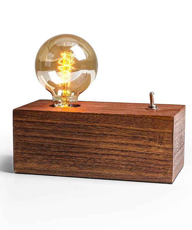

Hallo Für eine Weihnachtsbastellei suche ich einen schönen Schalter. Vom Prinzip her so, wie die klassischen Druckschalter aus Kunsstoff, nur vielleicht etwas hochwertiger. Benötigte Stückzahl: niedriger einstelliger Bereich ;-) Quelle des Bildes: https://www.valentins.de/geschenke-bestseller/54893_geschenke_tischlampe_mit_retro-gluehbirne.html

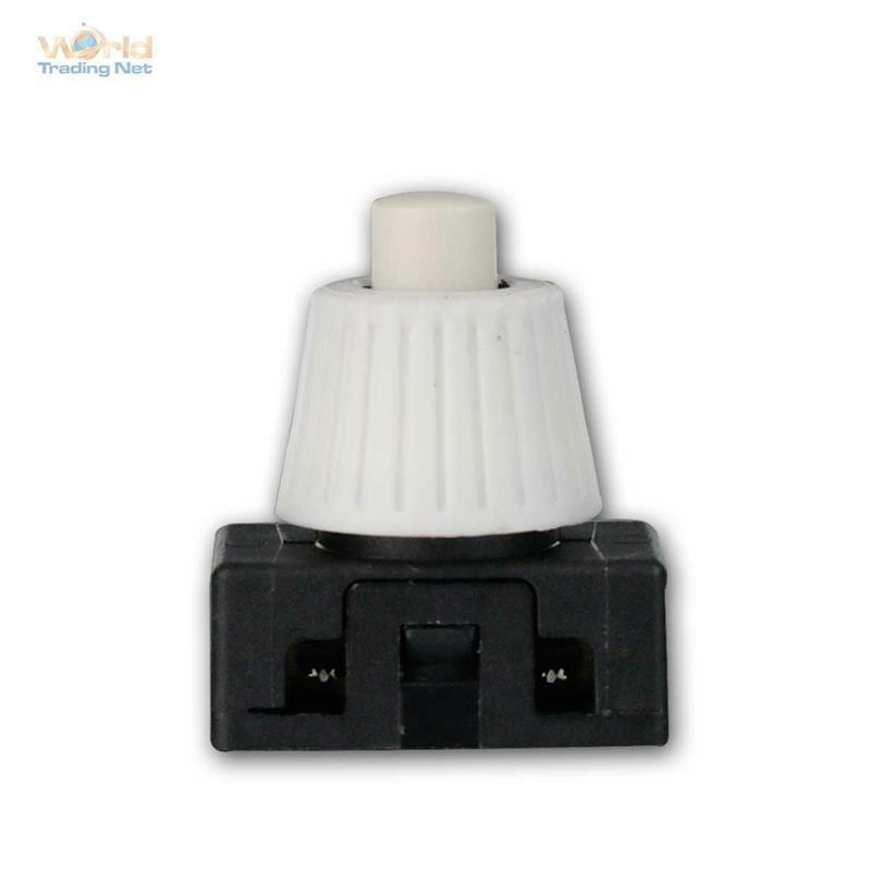

Kolja L. schrieb: > Für eine Weihnachtsbastellei suche ich einen schönen Schalter. > Vom Prinzip her so, wie die klassischen Druckschalter aus Kunsstoff, nur > vielleicht etwas hochwertiger. Ich würde einen solchen Nachttischlampenschalter im inneren verbauen und ihn über einen sauber gedrechselten Holzknopf betätigen.

Harald W. schrieb: > Ich würde einen solchen Nachttischlampenschalter im inneren verbauen > und ihn über einen sauber gedrechselten Holzknopf betätigen. Yeah! Geht auch ne Messingstange? :-) Ansonsten: https://fhusmann-shop.de/Drucktaster-1x-EIN-Metall-125V/10-A-250V/6A

Der Schalter im ersten Bild könnte eher so einer sein: https://www.reichelt.de/kippschalter-2a-250vac-1x-um-sw-kipp-0101-0601-p154580.html?&trstct=pol_1
Nabend und vielen Dank für die ganzen Vorschläge. Als Leuchtmittel solle eine LED (4 oder 6W) mit Kopfspiegel zum EInsatz kommen. Und der Kippschlater wäre "stylisch" vor allem der aus Messing, aber der Einbau deutlich aufwändiger als ein von unten eingelassener Druckschalter, mit Messingstab. Am Wochenende mach ich mal nen Prototyp und zeig ihn hier.

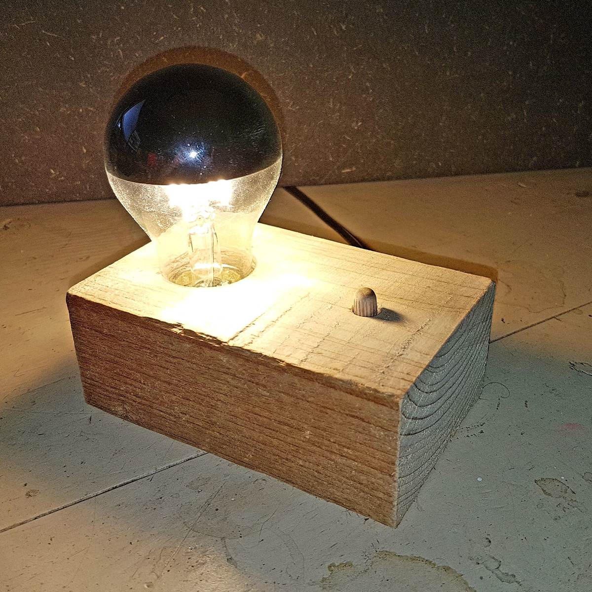

Hier mal ein Prototyp der Schreibtischglühbirnenfassung. 5x8x13 Schalter ist unten eingelassen, und wird über den Dübel betätigt. Danke nochmal für die Idee!

Kolja L. schrieb: > Hier mal ein Prototyp der Schreibtischglühbirnenfassung. > Schalter ist unten eingelassen, und wird über den Dübel betätigt. Dübel finde ich ja nun mal nicht schön, dann schon lieber den teuren Messingknüppel.

Achim B. schrieb: > Sondern geeigneten Handschuh Den braucht man sowieso, um sich keine Holzsplitter einzureissen. Kolja L. schrieb: > wird über den Dübel betätigt. Den Dübel empfinde ich als optischen Mißgriff, es hätte wenigstens ein Stück Rundholz mit glatter Außenfläche sein dürfen. Noch schöner wäre, wenn das Rundholz eine flache Kappe hätte, so etwa 1 Euro groß.
Kolja L. schrieb: > Hier mal ein Prototyp...Schalter ... über den Dübel betätigt. Respekt, danke fürs Foto und ignorier die Forenziegen.(Böcke) Der Dübel ist OK + Splitterfrei und jederzeit austauschbar = gar nichts zu beanstanden - A-Bär: Jetzt gehst mal in die nächste Schreinerei, läßt den Meister staunen und der hobelt/schleift Dir den Klotz in keine 5 Minuten so schön, daß es wie auf dem ersten Foto aussieht. Kostet Dich gerade zwei Flaschen Bier.

Manfred schrieb: > Achim B. schrieb: >> Sondern geeigneten Handschuh > > Den braucht man sowieso, um sich keine Holzsplitter einzureissen. Koljas "rohes" Design gefällt mir persönlich wirklich sehr gut, mit einer fetten Schicht Bootslack bepinselt wird das auch durchaus Frauentauglich. >Dübel ...flache Kappe hätte, so etwa 1 Euro groß. Die fläche finde ich auch viel zu klein... aber der "Euro" war gutes Stichwort, denn da fällt mir ein uraltes (leider undokumentiertes) Projekt ein, wimre Baisierend auf SIEMENS S566B, das lief damals genial, eben ein Schaltbild mit Beschreibung auf die schnelle gefunden: http://users.otenet.gr/~athsam/touch_dimmer.htm Als Sensorplatte vielleicht den Kopf einer sehr dicken, verrosteten Inbusschraube? Oder eine Sechskantschraube SW19mm, deren Oberfläche mit dünnem Holz (Käseschachtel als Materialspender) furniert (Heisschmelzkleber) ist? Zugegeben, da gibts mehrere Probleme: es rennt wohl die Zeit weg um einen S566B bis Weihnachten zu beschaffen. Ausserdem muss für diesen Verwendungszweck der Netzstecker "richtigherum" in der Steckdoese stecken. Bei Kurzschluss der Glühlampe (manche Glühlampen sterben leider auf diese weise) kostet es einen neuen Triac.
2 Cent schrieb: > mit einer fetten Schicht Bootslack Dangerous! Ich wollte eigentlich auch einen Beitrag zum Oberflächenfinish absondern (Oil & Wax), verkneife ihn mir aber (weitestgehend) wegen der wahrscheinlich recht hohen Temperatur around the Birne. Das Finish muss die vielen °s ja abkönnen. Den Dübel finde ich auch doof. Ich täte mal im Baumarkt kucken, ob es nicht schöne Holzknöppe in der Abteilung für Schubladenauf- und Zumachzeug gibt.
Achim B. schrieb: > wahrscheinlich recht hohen Temperatur around the Birne. Guter Einwand, leider. Hmmm, und dann auch noch Kopfverspiegelte Glühlampen am Holzklotz mit Brandgefahr. Wenn dann im Betrieb auch noch ein Strohballen draufgelegt wird....Ohweh, am besten niemals etwas selbstgebautes verschenken..., sicher ist sicher! Zurück zum Schalter: Am einfachsten scheint ja wirklich ein 08/15-Gurkenschalter mit verlängertem Tastfinger zu sein, dabei bin ich wohl nicht der einzige hier dem die Bedienfläche viel zu klein erscheint. Simples aufkleben einer grösseren Fläche wird zum verkanten des Konstruktes führen. Lösungsvorschlag: nicht einen, sondern vier Dübel (oder vergleichbar hässliche Teile); dort obendrauf eine grosse Platte (Material zB Holz, Messsing, Goldbarren, Modellauto...). Diese vier Dübel landen innerhalb des Klotzes auf einen Scherenhubtisch(*), darunter den 08/15-Gurkenschalter. Vermeidet kippeln und verkanten des dann schön grossen Bedienelementes. *:=bedeutet recht grossen Konstruktionsaufwand Weniger Aufwand: Modell "Klappdeckel" obendrauf. Basierend auf einem Kleinscharnier (Klavierband) aus dem Baumarkt, möglicherweise kommt man sogar ohne eine Rolle am bisherigen Dübel (wegen kleinem Kippwinkel) aus wenn man die Kippfläche gross (lang) genug baut.

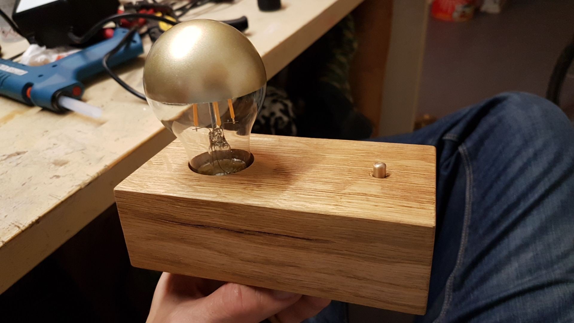

Danke, bin jetzt auch ganz zufrieden. Morgen nur noch elf weitere Lampen vergolden :-) Dann bin ich eine Woche vor Heiligabend mit den Geschenken fertig. Das könnte mein persöhnlicher Rekord sein.
Kolja L. schrieb: > Morgen nur noch elf weitere Lampen vergolden Wenn Du selbst vergoldest, warum brauchst Du dann überhaupt Kopfspiegellampen?
