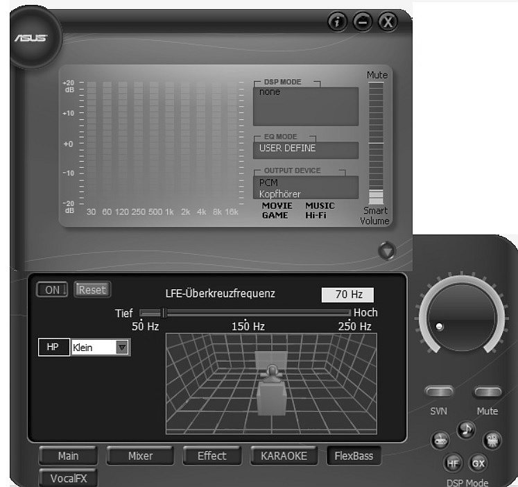

von Karl B. (gustav)
Sefco schrieb:
> Wie finde ich die Trennfrequenz raus?
immer dieser neumodische Kram.
Ich weiß garnicht was ich da einstellen soll.
Also 70 Hz Übergangsfrequenz für Subwoofer hatte ich noch irgendwie im
Gedächtnis.
Tip: Herbie Hankock Autodrive (Bässe wandern von rechts nach links und
umgekehrt).
Einen Lautsprecher im Wohnzimmer den anderen im Esszimmer.
Toll: Das ist Stereo.
Bei Dolby 5.1 ist's nicht da. Da wummert es nur so, als ob die
Müllabfuhr vor dem Hause stehen würde.
ciao
gustav
