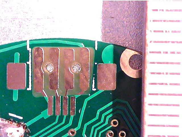

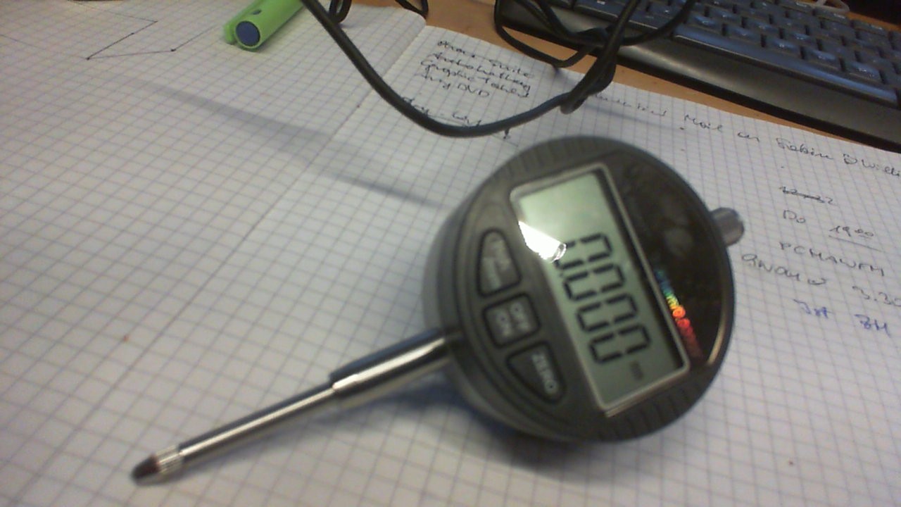

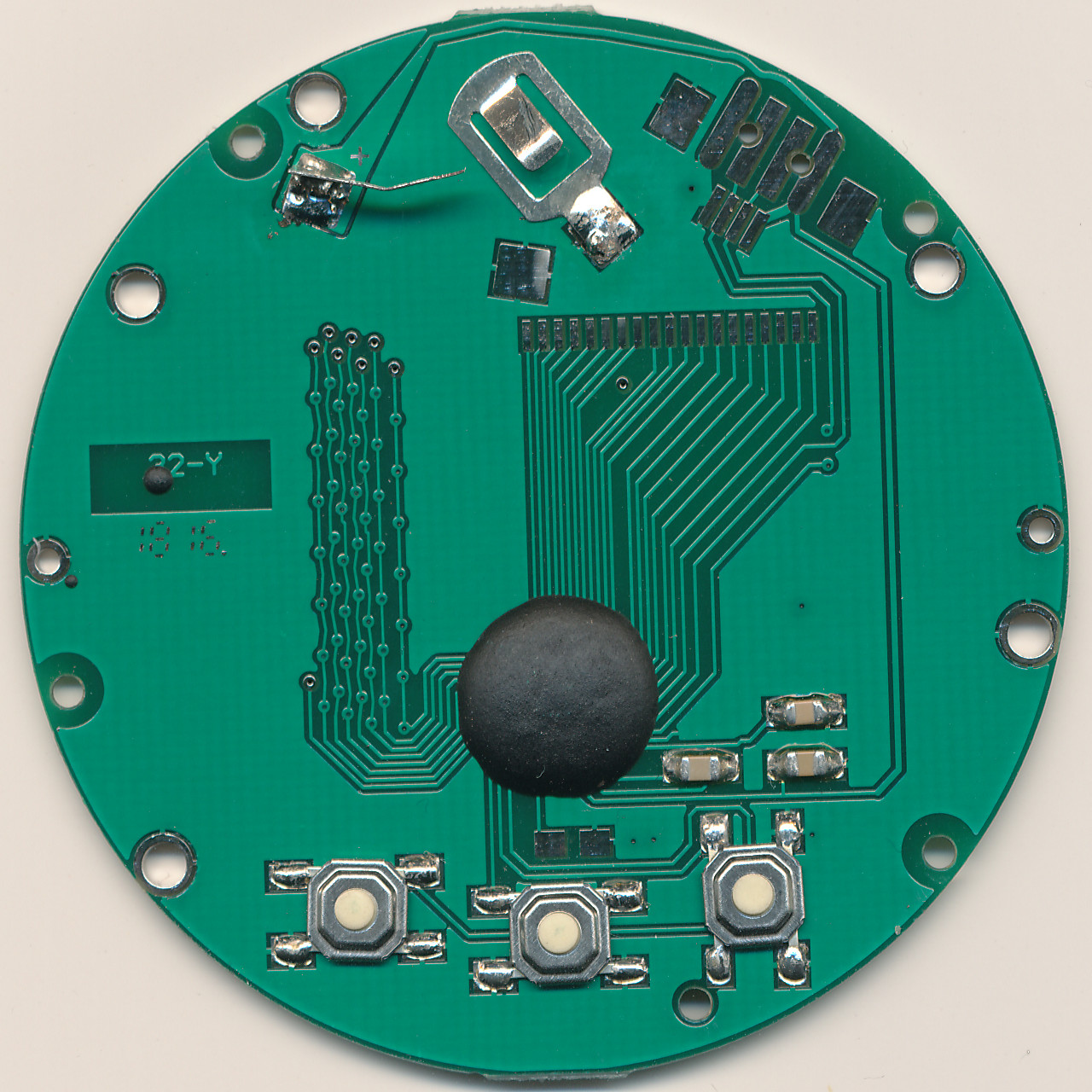

Hi allseits,
ich suche mir seit Stunden die Finger wund nach einem passenden
Stecker/Buchse, um meine digitale Messuhr sauber verdrahtet
anzuschließen. Ein Anschlusskabel ist zwar vorgesehen, aber leider hat
der China-Man vergessen, die passende Buchse einzulöten.

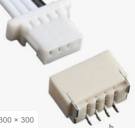

Prinzipiell so halbwegs passen würde der 4-pin JST ZH SMT Typ, RM1,5
Da die Messuhr aber immer mal wieder ein- und ausgesteckt wird, hätte
ich gerne eine Zugentlastung genutzt. Die Belastung auf die Lötpads
abwälzen möchte ich lieber nicht. Dazu hat das Board (--> Fotos) in der
Mitte zwei 1,5mm Löcher.
Von den JST Steckern gibt es, soweit ich recherchiert habe, original
keinen, der die passenden beiden Zapfen in der Mitte hat, die welche ich
gefunden habe, haben die Zapfen seitlich/außen. (vgl.:
http://www.jst-mfg.com/product/pdf/eng/eZH.pdf, Typ S4B-ZR-SM2-TF).
Ebenfalls möglich, und besser als nix, wäre vermutlich, die beiden
seitlichen Lötpads zu nützen. Hier fand ich erst mal bei JST überhaupt
keinen Stecker, aber Hinweise im Internet dass es Typen gibt, die
seitlich zwei kleine Bleche am Stecker haben. Ebenfalls seltsam scheint
mir, dass eins der beiden Bleche (Bild rechts) per Leiterbahn irgendwo
angeschlossen ist. Das könnte m.E. darauf schließen lassen, dass es
einen geschirmten Stecker geben müsste, aber die JST Stecker sind alle
reine Plastikdinger ohne Metallgehäuse. Wenn es eine Variante mit Schirm
gäbe, würde ich die dankend mitnehmen, schließlich wird die Messuhr in
der Werkstatt immer wieder auf unbekannte Maschinen mit schweren Motoren
und Leistungselektronik geschnallt, da wäre ein bisschen Abschirmung
sicher nicht blöd.
Hatt jemand einen Tipp, wo ich einen passenden Stecker kaufen kann?
Thnx, Armin.

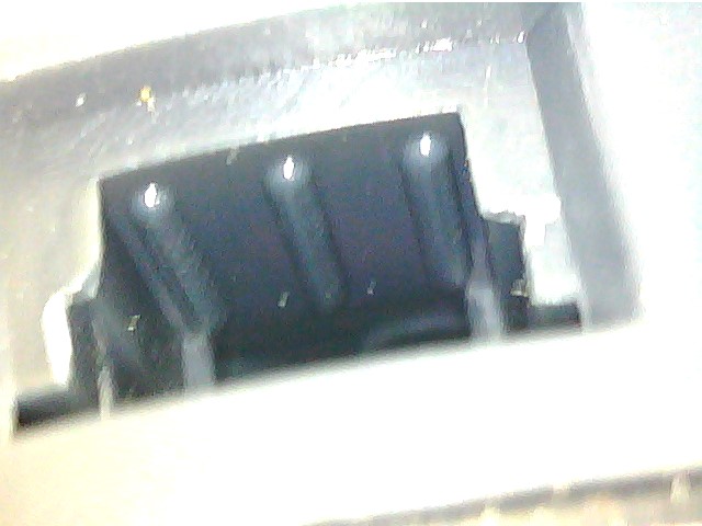

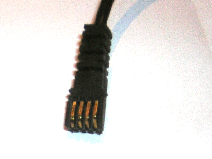

von Walter T. (nicolas)
Interessant. Bei Deiner Meßuhr ist die Freistellung der Gehäuseschrauben
anders als bei meiner.
Ich gehe aber davon aus, daß da keine Stecker eingelötet werden sollen,
sondern Leiterplattenkontakte ansetzen sollen.
Das zweite Foto zeigt ein Anschlußkabel für Mitutoyo.
von Armin L. (arminlinder)
Hm, wozu dann die Löcher, und die seitlichen beiden Lötpads?
Bei den seitlichen Pads gehe ich von einem Bügel (wie bei einer
Knopfzellenhalterung) aus, die Löcher kann ich auch nicht deuten.
Eventuell sitzen da in den passenden Steckern Verriegelungsnoppen.
Könntest schon Recht haben. Ich hab nochmal genauer in die Uhr geschaut,
da sind oben Führungen im Gehäuse eingearbeitet.
Bleibt dennoch das Rätsel, warum eins der beiden seitlichen Pads an die
Elektronik angeschlossen ist. Wäre interessant wo die Leiterbahn
hinführt, aber inzwischen habe ich mein Exemplar leider wieder
zusammengebaut. Aber ohne passenden Stecker ist die Frage sowieso
nutzlos. Es gibt aber solche Bauformen (--> Bild, Baureihe "SH", ich
meinte beim Stöbern auch Varianten der ZH mit diesen seitlichen Blechen
gesehen zu haben).
Plan B: Du weisst nicht zufällig, wo ich so ein Kabel wie Du da hast
kaufen kann? Also nur ein "nacktes" Kabel, oder einen einzelnen Stecker,
ohne Pegelwandler und serielles Interface.

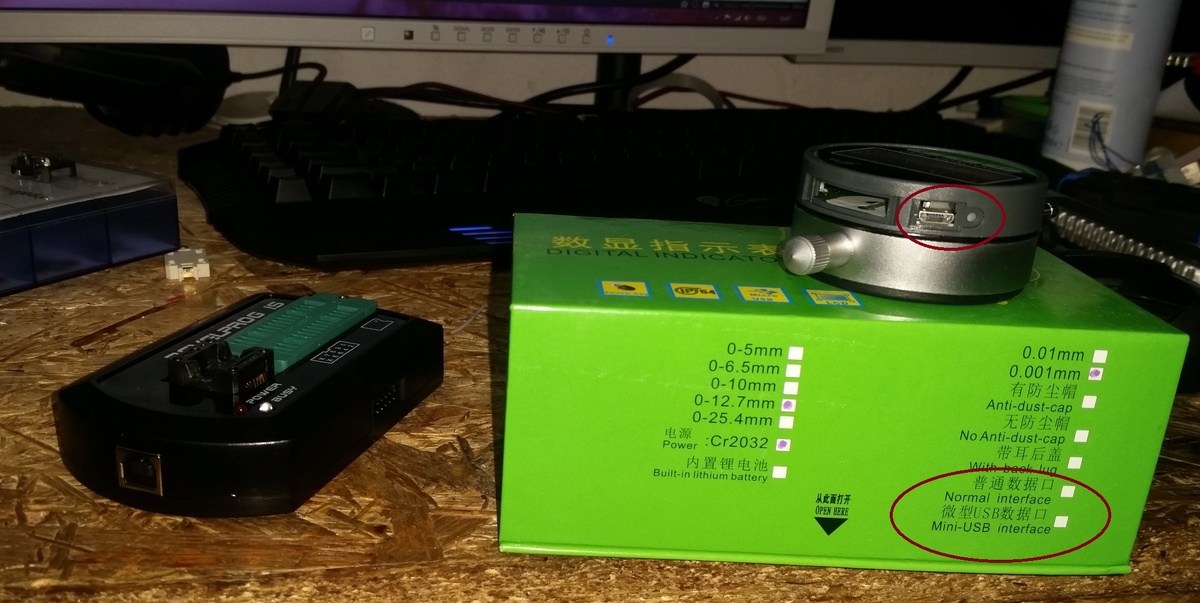

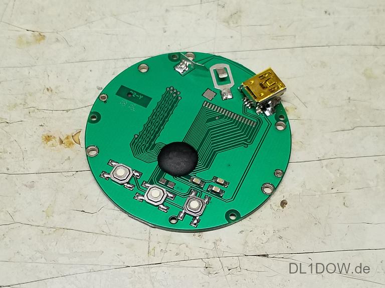

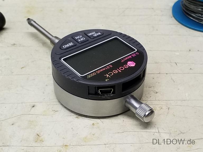

von Norbert T. (atos)
Es ist zwar nur eine Annahme, aber für mich sieht es nach "Kombi"-Pads
für eine ganz gewöhnliche Micro-USB-Buchse und eben diesen
Spezialstecker. Man kann seit einer Weile die Buchsenform bei diesen
Messuhren auswählen, ich habe drei davon, eben mit einer USB-Buchse. Die
Kabeln mit diesem Spezialstecker bekommt man bei Ali, die sind meistens
viel teurer als die Uhr selbst und man bekommt eigentlich nur die
kompletten Kabeln inklusive Interface, das letzte Mal als ich geschaut
habe, um die 50 EUR. Die Stecker selbst habe ich nie gesehen. Deswegen
(meine Annahme...) sind die Chinesen dazu übergegangen USB-Buchsen
einzubauen. Vorsicht! Es sind keine USB-Geräte, lediglich die USB.Buchse
wird verwendet, man braucht ebenfalls ein Interface-Kabel.
"Spezial"-Stecker-Interface:
https://www.aliexpress.com/item/32684689641.html
Micro-USB-Stecker-Interface:
https://www.aliexpress.com/item/32817856848.html
P. S. 3x das selbe Foto, keine Ahnung, wie man es bei Editieren
löscht...

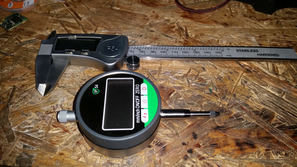

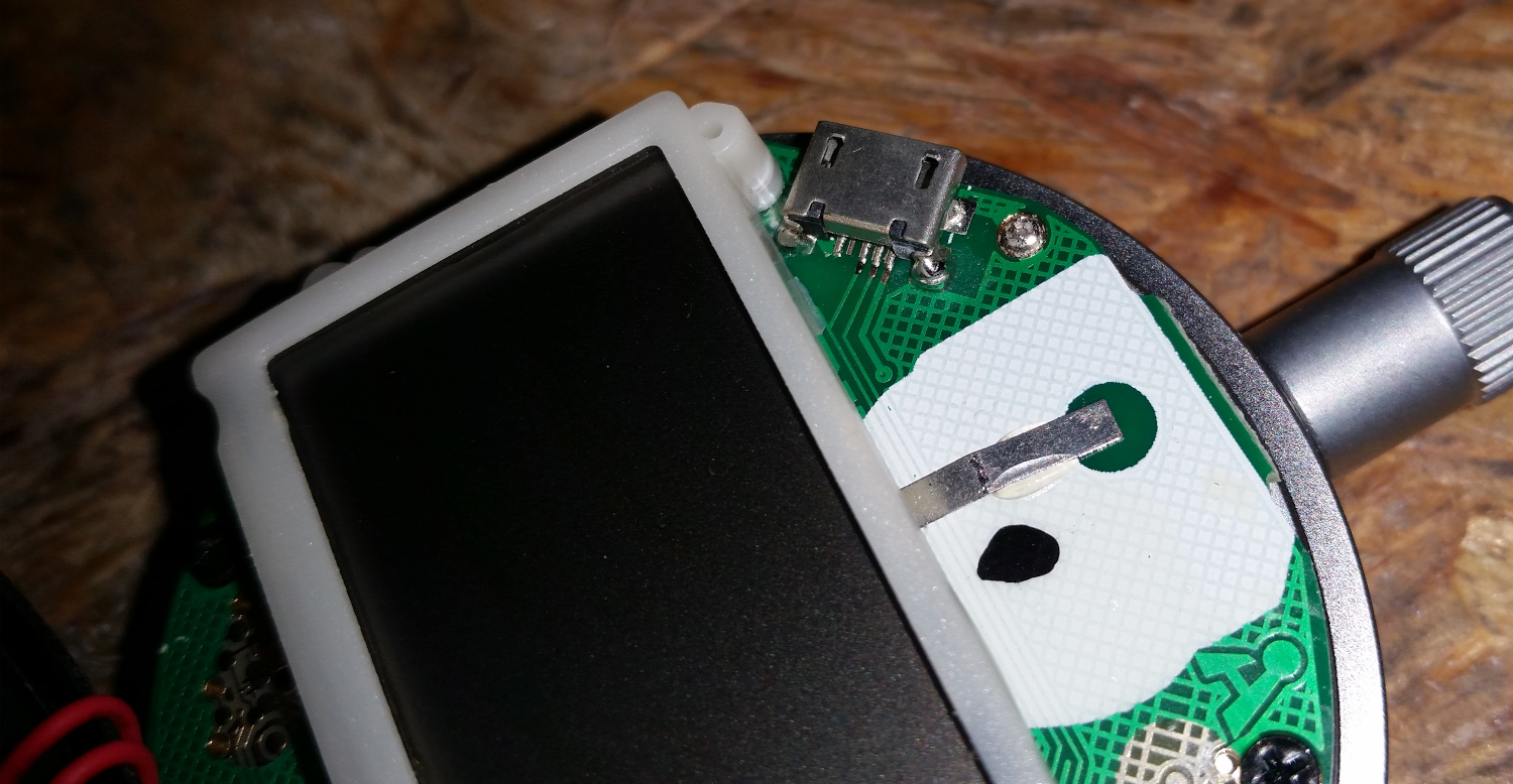

>Hast Du zufällig diesem USB Stecker mal näher auf die Finger geschaut?
Noch nicht, habe aber diese Variante ausgewählt, weil ich ein eigenes
Interface plane und es halt viel einfacher ist (und günstiger...) USB zu
benutzen.
Es sind Micro-USB-Buchsen verbaut, auf der Verpackung steht zwar Mini,
habe aber nur Micro gesehen.
>die Messuhr läuft mit einer 1,5V Knopfzelle
Nein. Es gibt bei den Chinesen, wie auch überall das günstigste Zeug und
es gibt auch höherwertige Produkte, die dann auch schon etwas teurer
sind. Seid einer Weile versuche ich nach Möglichkeit diese (in meinen
Augen...) besseren Produkte zu wählen. Diese teuren Messuhren wie auch
Messschieber sind fast komplett aus rostfreiem Stahl gebaut, sehen schon
besser aus und alle laufen mit einer CR2032. Also 3V, Standby
funktioniert irgenwie besser, nach über zwei Jahren sind immer noch die
selben Batterien drin, bei den 1,5 V Modellen, musste ich immer wieder
neue Batterien kaufen etc. Womöglich haben hier Einige ähnliche
Erfahrungen.
>Du nimmst Deine Messuhr also bald mal auseinander?
Hmmm, habe ich bereits heute morgen, habe aber keine Fotos gemacht. Bei
mir gibt es aber nur Lötpads für eine USB-Buchse.
>Ich habe noch nie Mini- oder Mikro-USB-Buchsen mit nur vier Pins
gesehen
Tja, wie gesagt, es ist nur eine Vermutung, bei misahen die Lötpads
"normal"aus, ein Pin müsste halt links oder rechts ohne Pad verbleiben.
Vielleicht könnte Armin, sofern eine Micro-USB-Buchse vorhanden ist,
eine drauflegen und schauen ob es passt.
Vielleicht werde ich am späten Abend die Uhr noch Mal aufmachen und
Fotos posten, jetzt muss ich noch ein Auto reparieren...
>Hätte der die beiden Noppen mehr in der Mitte, wäre es genau "mein"
Ja, die habe ich auch gesehen. Bei Ali... mit abgebrochenen Noppen,
vielleicht passen die tatsächlich :P
https://www.aliexpress.com/item/32841936264.html
So sieht es aus, der vierte Pin von rechts ist nicht verlötet.
Armin, schau dir die Buchse MQ172X-4PA von Hirsoe, ist eigentlich das
Teil von Ali. Im Katalog von Hirsoe sieht man das Land Pattern,
eigentlich müsste es passen (?)

Reichelt-Bestellung eine kleine Sammlung erlesener Mini- und
Mikro-USB-Buchsen mitbestellt.
Mini-USB läßt sich ganz gut auflöten. Das Pad für die Abschirmung paßt
ganz und gar nicht, also habe ich das mit Entlötlitze etwas gestreckt.
Im Kunststoff-Gehäuse mußte mit dem Skalpell etwas weggeschnitten
werden, aber unterm Strich paßt das alles besser, als erwartet. Die
Klebstoffreste im Foto stammen noch vom alten, fest verlöteten
Flachbandkabel.
