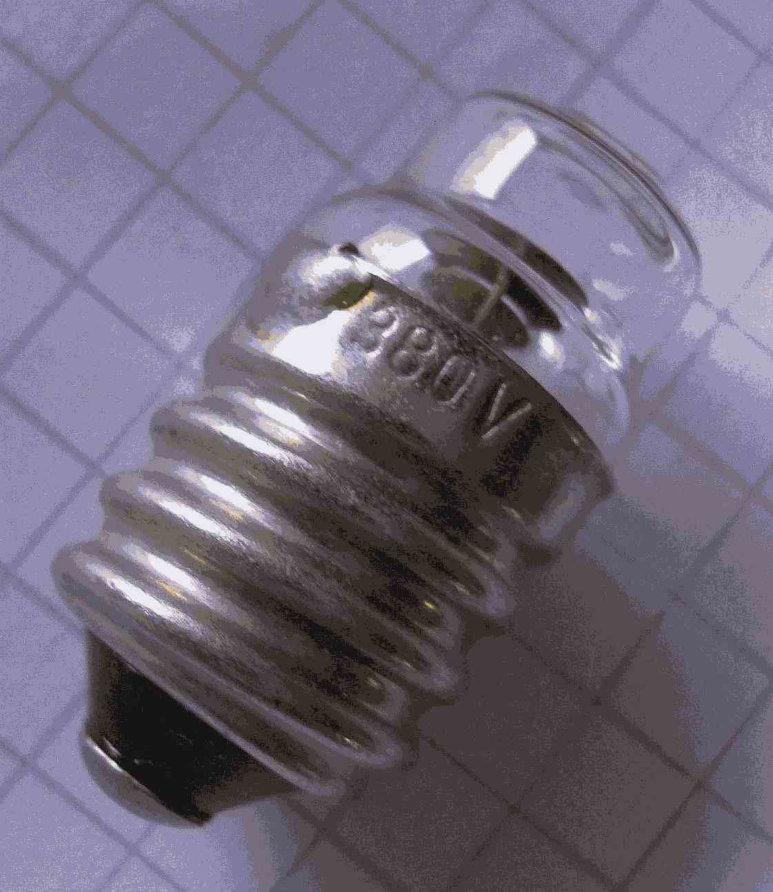

Hi, was passiert an der Glimmlampe? Jedesmal Zünden und Verlöschen. Dann bei der anderen Halbwelle andere Seite. Zeitlupe im Video. Geht nicht mit 110V mit demselben Vorwiderstand. Wenn derselbe Widerstand eingebaut wird, zieht Glimmlampe bei 230V zu viel Strom und wird eher schwarz. Vergiss es. Eventuell Lösung mit LED, Extra Dioden und Mini-KSQ ciao gustav
Frank K. schrieb: > Der Hersteller > würde keine zwei Optionen anbieten, wenn es nicht erforderlich wäre. Hi, kenne das von E-Herd-Kochplatten-Signalglimmlämpchen. OK. ciao gustav

Karl B. schrieb: > kenne das von E-Herd-Kochplatten-Signalglimmlämpchen. Wo hat man denn in D Kochplatten mit 380 (400)V?

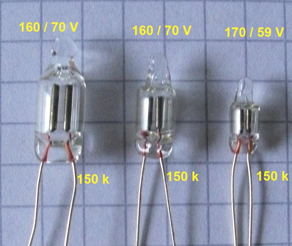

Axel S. schrieb: > Die Brennspannung wäre noch interessant gewesen. Denn die braucht man, > wenn man den Vorwiderstand dimensionieren will. Die liegt bei Neonlämpchen bei 60...70V und 8ist physikalisch bedingt.

Harald W. schrieb: > Wo hat man denn in D Kochplatten mit 380 (400)V? Hi, hab ich auch nicht explizit behauptet, obwohl ich diese zugehörigen "Birnchen" in DE gekauft hatte: Hatten wir schon mal: Beitrag "Re: Elektro Herd aus Schweiz in Dreieck verschalten? (400V Kochfelder?)" ciao gustav

Karl B. schrieb: > Axel S. schrieb: >> Die Brennspannung wäre noch interessant gewesen. > Ok. Hole die Lämpchen raus und messe noch mal nach. Je nach Durchmesser > der kleinen (ohne E-10-er Fassung) variieren die Werte für Zündspannung > und Haltestrom. > Auch, wenn die Gehäusemaße nicht extrem variieren, gibt es Unterschiede. Hi, hier die Gegenüberstellung der kleinen. Allen gemeinsam: Jede für sich an 150k Ohm Vorwiderstand an 230 V 50Hz Netz getestet. ciao gustav

Matthias S. schrieb: > Und der Grund ist überraschenderweise sogar der gleiche, nämlich einfach > viel zu viel Strom auf die kleinen Dinger zu schicken. Eine Glimmlampe > leuchtet auch mit 470-820kOhm an 230V~ bestens Hi, nicht zu fassen. Die vorzeitig von innen "schwarz" gewordene hatte 82 k Ohm (!) als Vorwiderstand. Siehe auch: Beitrag "Re: Katzenlicht?" Also, zwischen 150 k und 390k haben "meine". michael_ schrieb: > Hofferntlich hast du da aber keine Überspannungsableiter mit erwischt. > Sehen so aus, funktionieren so auch, aber haben verschiedene > Zündspannungen. War ein Punch von mehreren zehn Stück, die fast dieselben Werte hatten. Und bezeichnenderweise bauformabhängig. Nein, keine Ü-Ableiter. ciao gustav
Karl B. schrieb: > Die vorzeitig von innen "schwarz" gewordene hatte 82 k Ohm (!) als > Vorwiderstand. Das ist ja schon fast vorsätzlicher Mord an dem kleinen Ding. Entweder haben die Herren da ein Lämpchen für den amerikanischen Markt verbaut oder die BWLer haben ihnen im Nacken gesessen und auf Obsoleszenz gepocht. Karl B. schrieb: > Also, zwischen 150 k und 390k haben "meine". Wie erwähnt, werden sie auch mit 470k oder 680k deutlich sichtbar leuchten.
