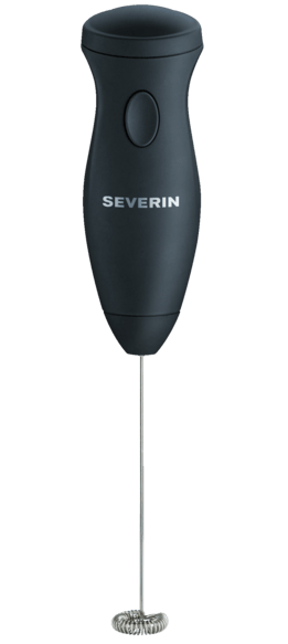

Hallo, es geht um einen handelüblichen Milchaufschäumer mit Batteriebetrieb. Der Motor dreht sich, solange der Taster gedrückt bleibt. So weit so gut. Ich würde gerne eine Steuerung einbauen, dass die Drehrichtung jedesmal wechselt, wenn der Taster erneut gedrückt wird. Habe nur geringe Elektronik-Kenntnisse, deswegen hier die Frage: Wie wird so eine Schaltung prinzipiell aufgebaut oder unter welcher Bezeichnung kann man so eine Schaltung suchen? Danke und Gruß cadsl

Cad S. schrieb: > Ich würde gerne eine Steuerung einbauen, dass die Drehrichtung jedesmal > wechselt, wenn der Taster erneut gedrückt wird. Dein Billigquirl besteht nur aus Motor, Batterie und Taster. Ist der Taster aus, hat alles keinen Strom. Du willst aber einen Zustand speichern. Das geht ohne Strom nur mechanisch. Eine Elektronik bräuchte nichtflüchtigen Speicher (EEPROM) und einen Mikrocontroller an der H-Brücke, und müsste dann mit der Batteriespannung auskommen (wohl 2x Mignon, also 1.8 bis 3V) ohne zu viel Spannung für den Motor zu kosten (also kein L293D). Zu mühsam. Man könnte Taster und 2x um Druckschalter mechanisch aufeinandersetzen, dann wird bei jedem Druck umgeschaltet und der Motor läuft nur bei Druck. https://www.ebay.de/itm/2x-Rastender-Mikroschalter-DPDT-7-x-7-7x7-2P2T-Mikro-Druckschalter-THT-Schalter/292447287836

Einfach einen 2pol Umschalter als mechanischen Polwender einbauen. Der wählt die Richtung. Der Taster macht dann ON/OFF. Oder einen 2pol. Umschalter mit Mittelstellung, sowas geht auch. https://www.reichelt.de/kippschalter-10a-125vac-2x-ein-aus-ein-ms-169-p13143.html?&trstct=pol_1

Holger L. schrieb: > aber dann gibt es immer noch das Problem > mit dem schlagartigem Wechsel von Linkslauf nach Rechtslauf. Nö. So ein Umtaster mit ON-OFF-ON und federnd in die Mittelstellung muss beim Richtungswechsel zwingend über die Nullstellung. Am elegantesten wäre ja eine kleine Wippe, die genau in den Ausschnitt des Knopfes passt, aber da muss man lange suchen.

> Und warum? Denkst du daß mit links- und rechtsdrehendem Schaum der > Cappucino besser schmeckt? Vielen Dank für die rege Teilnahme, vielen Tipps und Anregungen! Der Grund für den Richtungswechsel ist ganz banal, und da so viele danach gefragt haben, versuche ich es Euch zu beschreiben: ich benutze gerne für meinen Kaffee so breite, niedrige Tassen. Darin erhitze ich zuerst die Milch in der der Mikrowelle. Danach kommt der vielzitierte billige Milchaufschäumer zum Einsatz und da die Tasse eben keinen hohen Rand hat, kann leicht was überschwappen (Zentrifugalkräfte können ganz schöne Sauereien verursachen). Da dachte ich mir, so ein Richtungswechsel wäre eine feine Sache. Ich könnte natürlich auch ein separates Gefäß für die Milch verwenden oder eine höhere Tasse. Oder den Kaffee einfach schwarz trinken ;)
Die Idee ist gar nicht so abwegig. Nach 3-4 sec 'aufschäumen' dreht sich die Milch so schnell mit dem Quirl, dass sie am Rand rausspritzt und auch der Aufschäumeffekt ist durch die niedrige Relativgeschwindigkeit nur noch gering. Man könnte doch auch einfach einen Multivibrator (Blinker) nehmen, der bei dauerendem Tastendruck alle 2sec den Motor umpolt, dann muss man keinen Zustand speichern.

Herr M. schrieb: > Man könnte doch auch einfach einen Multivibrator (Blinker) nehmen, der > bei dauerendem Tastendruck alle 2sec den Motor umpolt, dann muss man > keinen Zustand speichern. ja diese Idee gefällt mir auch gut!
