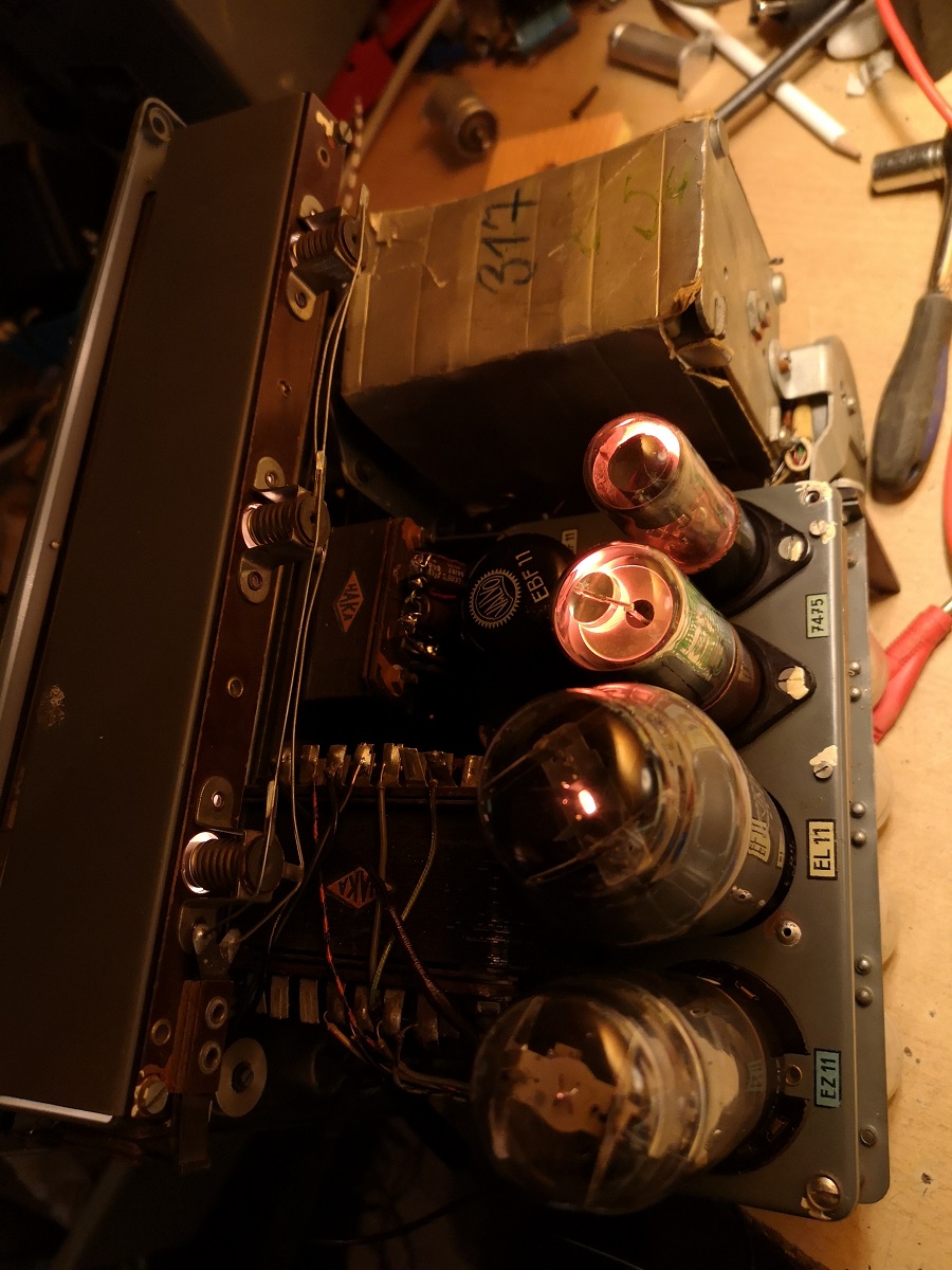

Gleichrichterröhre EZ11 ersetzen durch EZ12 Da ich mich mit den Gleichrichtern nicht so perfekt auskenne: Ich hab hier ein SRV bei dem die EZ11 kaputt ist und keine Ersatzröhre da, dafür aber genug EZ12. Auf dem Trafo ist eine unbelegte 6.3V Wicklung mit dickem Draht, der etwas höhere Heizstrom der EZ12 wär also kein Problem. Wie ist das bitte mit dem Eigenwiderstand der beiden. kann ich die sorglos ersetzen oder kommt meine EZ12 mit höherer Ausgangsspannung daher? danke. lG Martin
Hallo, ohne Dein Gerät zu kennen: kannst Du machen. OPlatz muß natürlich vorhanden sein. Sockelbelegung stimmt überein, Heizstrom ist 600mA mehr, (EZ11 0,29A, EZ12 0,85A). Du kannst ja vorsichtshalber noch 300 Ohm jeweils in die Anodenleitungen legen, wenn der Ladekondensator den max. 32µ im Wert zu nahe kommt. Gruß aus Berlin Michael

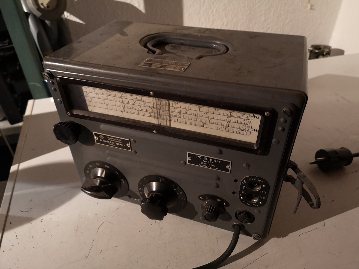

herzl. Dank Michael, Umbau ist im Gange. SRV, das ist der alte RC Summer von PTE (Dr. Rohde & Dr. Schwarz) dieser hier ist von 1946. Mein ältestes Exemplar in der Oszillatorsammlung :-) Es besteht aus einer EBF11 die als Phasenschieber schwingt und einer nachgesetzten EL11 für den Ausgang Sowie Gleichrichtung und 2 dicken Stabis. Ich leg der EZ12 das sie eine eigene Heizwicklung bekommt die Heizung über einen 100k an Kathode, so gibts auch keine Probleme mehr mit Isolation. Bei der EZ11 hing noch die EBF11 mit dran und ein Entbrummer gegen Masse, d.h. die Heizisolation der EZ11 hatte die vollen 260V anliegen. lG Martin

Hallo, Martin M. schrieb: > die EZ12 passt rein, also gut so. Wenn ich mal garnichts zu tun habe, gehe ich mal suchen, eine EZ11 könnte noch noch haben, müßte sie dann nur mal auf den Funke W18 stecken. Falls Du wegen der Originalität Interesse hast, schick mir mal als Erinnerung eine PM. Max. Ufk bei der EZ11 ist 350V, bei der EZ12 550V, sind ja für solche Anwendungen gebaut. Dein Widerstand zwischen Heizung und Kathode ist machbar, so ist der Faden wenigstens auf einem definierten Potenzial. Allerdings muß jetzt die Isolation der Heizwicklung sich mit der Spannung auseinandersetzen. Man könnte aber eben die Heizung auch einseitig direkt auf Masse legen. Gruß aus Berlin Michael
