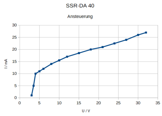

Teo D. schrieb: > Das tut von 3-32V. Die Angabe 7,5mA, bezieht sich auf 12V. Bei 3V sinds > dann halt weniger. Die Dinger besitzen im Eingang einen Optokoppler und davor eine Stromregelung (DB S.4). Welche Angabe zur Eingangskennlinie verleitet dich zu deiner Aussage über das Verhalten bei 3V? Kennst du die Charakteristik der Stromquelle? Die LED im Optokoppler leuchtet nicht ausreichend kräftig, wenn die Stromquelle auf Grund zu niedriger Spannung nicht mehr in der Lage ist, den Strom vernünftig zu regeln. Schon bei 3.6V bricht der auf die Hälfte zusammen.

Max M. schrieb: > Auf dem PCB kommen nach den Transistoren pro Kanal ein 240Ohm > Widerstand. Durch den 240Ω Widerstand in Serie zur internen Stromquelle des SSR40DA stehen bei deiner niedrigen Betriebsspannung gerade mal noch etwa 2.4V als Steuerspannung zur Verfügung. Da darf man sich nicht wundern, wenn das nicht funktioniert. Im Datenblatt vom SSR40DA ist eine Mindeststeuerspannung von 4V angegeben http://www.fotek.com.tw/pdf/2013515_14405460.PDF

Friedrich K. schrieb: > Ich werde mal den Hersteller von dem Controleo3 anschreiben, was es mit > den Widerständen auf sich hat. Vermutlich will er den Strom begrenzen, > der durch die Transistoren fließen kann. Das SSR-40DA von FOTEK begrenzt selber den Strom. Ein zusätzlicher Widerstand hat da bei Ansteuerung mit 5V nichts zu suchen. Im Anhang der Strom der am Eingang des SSR-40DA fließt, wenn man es direkt mit Spannungen zwischen 3 und 32V ansteuert.
