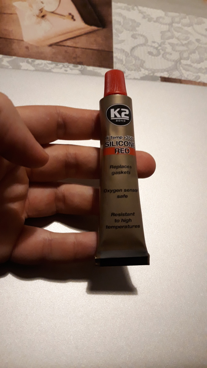

Vielen Dank für die Antworten. Ich habe vorhin nachgeschaut und das Silikon gibt es auch in kleineren Mengen. Ich werde wohl folgendes kaufen: https://www.amazon.de/K2-Hochtemperatur-Dichtmasse-Dichtsilikon-hochtemperaturbeständig/dp/B00GFACX1I/ref=sr_1_4?__mk_de_DE=ÅMÅŽÕÑ&keywords=hochtemperatur+silikon&qid=1575838640&sr=8-4 MfG

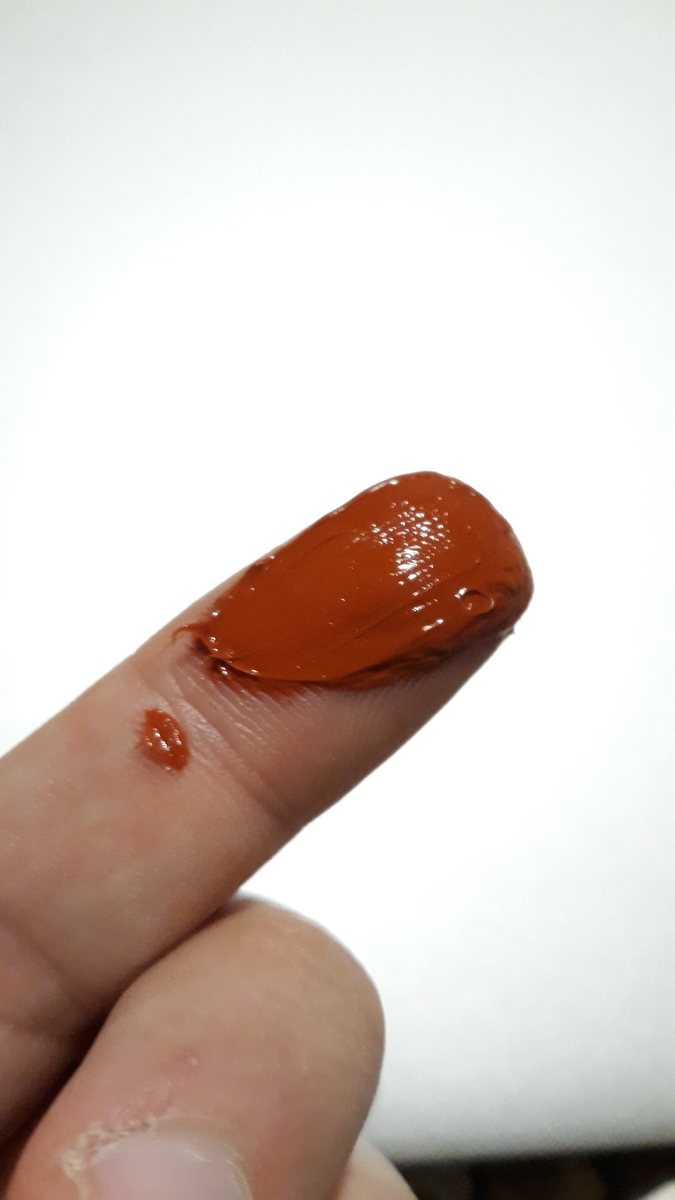

Hallo zusammen, das Silikon ist heute angekommen. Ich habe es zwischen den Fingern verrieben. Es ist sehr zäh und schwer zu verreiben, aber nicht unmöglich. Andere Bestandteile konnte ich nicht erfühlen. Ich denke zum kleben von Bauteilen könnte es klappen. Das Silikon hält laut Hersteller eine Temperatur von max. 350°C aus. Bei Amazon stand jedoch eine Bewertung, wo bei jemanden das Silikon schon bei 200°C schlapp gemacht haben soll. Ob es wirklich hält, kann ich noch nicht sagen. Ich werde es einfach probieren. Eine Frage hätte ich noch. Weiß einer von euch zufällig, ob das Silikon den Lötstopplack angreift? MfG
Vielen Dank, Markus! Scheint geeignet zu sein, werde mir auch mal eine Packung holen. Daß es sehr zäh ist, war bei Silikon ja zu erwarten. Das Zeug ist halt ziemlich viskos. Bei meiner Anwendung kein Problem, da ich es gerade einmal auf ca. 1,5cm² verdrängen muss. Schlecht wären halt so feste Partikel, und diese hatte ich in sehr grober Körnung in einigen Wärmeleitklebern gefunden. Möchte einen sehr dünnen Flexprint auf ne Kupferschiene kleben. Wobei die oben befindlichen Bauteile (an der Unterseite gekühlte GaN-Mosfets) schon etwas Wärme auf die Schiene abgeben können sollen. Problem bei der Sache ist, daß die ganze Chose auch anschließend nochmal min. einen Reflowdurchgang (bleifrei) halten muss. Da scheiden viele Wärmeleitkleber gleich aus.

Hallo zusammen, aktueller Status: Ich habe meine Platine in der Dampfphase löten können. Das Silikon funktioniert, um Bauteile kleben zu können. Man muss halt nur wenig nehmen, damit die Bauteile noch die Pads berühren können. Ich musste meine Platine insgesamt drei mal in die Anlage legen und jedes mal ist keines der unteren Bauteile abgefallen. Ich hoffe, der Tipp mit dem Silikon hilft auch anderen. MfG Markus
