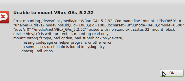

Auf Windows-VM lässt sich die virtuelle guest additions CD problemlos einlegen und mounten, während das auf Linux-VM immer mit derselben Fehlermeldung scheitert – siehe Anhang. Auf die Fehlermeldung kann ich mir keinen Reim machen. Hat jemand eine Idee?

Uhu U. schrieb: > Auf Windows-VM lässt sich die virtuelle guest additions CD problemlos > einlegen und mounten, während das auf Linux-VM immer mit derselben > Fehlermeldung scheitert – siehe Anhang. > > Auf die Fehlermeldung kann ich mir keinen Reim machen. > > Hat jemand eine Idee? Warum öffnest Du die ISO nicht in der VM?
John Doe schrieb: > Warum öffnest Du die ISO nicht in der VM? Weil ich sie eben erst dort hinein bekommen habe… Das Netzwerk musste erst an die neue Situation angepasst werden.
Es verhält sich ausgesprochen bockig: nachdem ich die zum Host passenden GuestAdditions aus einem in der VM gespeicherten iso.Image installiert hatte, war der Bildschirm 1024x768, nach dem nächsten Boot der VM wars leider wieder die 640x480-Schießscharte. Die Maus verhielt sich immer nur so, wie in einer VM ohne Additions. Mount von iso-Images über ein virtuelles LW funktioniert nach wie vor nicht. (Die ganzen Tricksereien nach https://askubuntu.com/questions/596998/unable-to-install-guest-additions-unknown-filesystem-type-iso9660 und Rebooten war alles völlig fruchtlos.)

Was passiert, wenn Du den Treiber nochmal installierst?
Das habe ich schon mehrfach gemacht – immer dieselbe Scheiße. Außerdem erkennt keine meiner VMs mehr USB-Geräte. VB neu zu installieren, hat daran nichts geändert. Ich kopiere jetzt ein paar VMs auf eine Debian-Platte und versuche es dort nochmal.

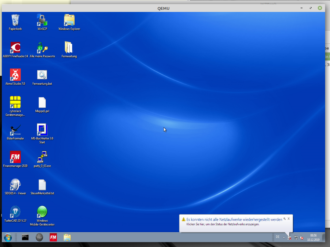

Jetzt habe ich mal spaßeshalber eine W7 VM nach qcow2 konvertiert und gestartet – das läuft dermaßen langsam, dass damit nichts anzufangen ist. Außerdem läuft es in einer 640x480-Schießscharte. Gibt es irgendwo eine brauchbare Anleitung, die einem hilft, W7 in großem Fenster und schnell laufen zu lassen? Außerdem brauche ich Zugriff über USB auf einen ReinerSCT-Chipkartenleser – wie fängt man das an?
Leser anstecken, bevor die VM gestartet wird. Dann auf ändern => USB gehen und auf das grüne '+'. Dann das Gerät auswählen und eine Regel dafür hinzufügen. Dann die VM starten und oben bei den Geräten schauen, ob das Gerät mit der VM verbunden ist.
In welchem Programm? Ich wurstle hier gerade nur auf der Kommandozeile, um einigermaßen brauchbare Einstellungen zu finden. Mit 2GB RAM ist die Mühle etwas schneller geworden, aber immer noch schnarch-langsam…

Mit -enable-kvm und user in der kvm-Gruppe läuft es jetzt sehr flott. Lediglich das Bild im Full Screen Mode sieht nicht so toll aus. Das liegt wohl am nicht ganz passenden Seitenverhältnis. Was man mit virt-manager machen kann, habe ich noch nicht verstanden.

Uhu U. schrieb: > In welchem Programm? Ich wurstle hier gerade nur auf der Kommandozeile, > um einigermaßen brauchbare Einstellungen zu finden. Nicht mit einem Programm. Du siehst das oben in dem Menü über dem Bildschirm Deiner Box.
Andreas R. schrieb: > Du siehst das oben in dem Menü über dem > Bildschirm Deiner Box. Mir scheint, wir reden von zwei unterschiedlichen Dingen. Über meiner Box gibts kein Menü. Gestartet habe ich das Ding mit
1 | qemu-system-i386 -enable-kvm -m 2G -vga virtio -hda W7.qcow2 |
Mittlerweile habe ich das Image in virt-manager importiert – damit ist die Frage von oben geklärt. Den Kartenleser kann ich auch erreichen, jetzt fehlt nur noch das Datenverzeichnis auf dem Host, aber das scheint ja mit Samba machbar zu sein… W7 will übrigens eine neue Aktivierung.
