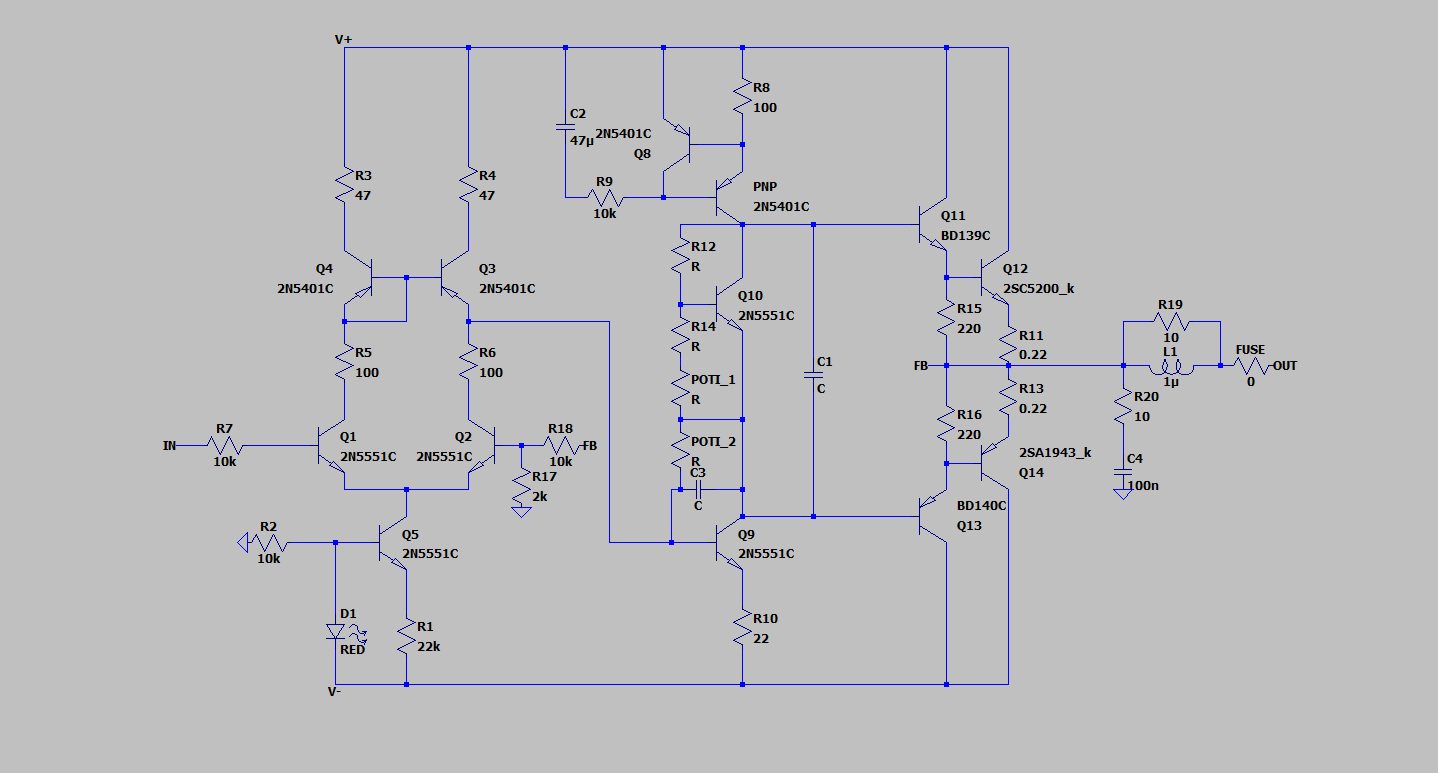

Moin!
Nachdem ich meine Bastlerkarriere begann mit "Stecken wir dieses Arduino
Modul an dieses und schauen, ob es funktioniert", möchte ich nun mal
"was richtiges" machen. Da habe ich mir eine Class AB Endstufe
ausgedacht. Dabei habe ich mich hier aus dem Forum aus dem Projekte
Bereich an dem Papier bedient, sowie noch ein bisschen Wissen
angegooglet. u.A. von Elliot Sound Projects. Dabei entstanden ist dieses
Werk hier. Das ist das erste Mal, dass ich versucht habe, sowas zu
designen, also findet ihr dort bestimmt einige (doofe) Anfängerfehler.
Unsicher bin ich mir vorallem bei der Wahl der Transistoren, aber soweit
ich die Datenblätter verstehe, sollte das eigentlich passen. In LTSpice
funktioniert es theoretisch auch. Die R's sind alle Metallfilm mit 1%
Toleranz, die Caps sind Foliencaps / normale Elkos.
Ich würde mich dennoch freuen, wenn ihr nochmal den ein oder anderen
Blick drüberwerft, bevor ich Teile bestelle und Magic Smoke produziere
LG
Lukas
von Helmut S. (helmuts)
Hast du dir mal die Verlustleistung der Transistoren und Widerstände
angeschaut?
In R13 wird 1W verheizt.
Die Verlustleistung der kleinen Transistoren ist zu hoch.
Der Strom des Differenzverstärkers ist zu hoch.
Welchen Zweck hat die Diode D1 in der Schaltung?
Wo gibt es ein Datenblatt des Transistors 2N5401?
Zeig doch mal ein paar "links" auf deine Quellen.
von Mark S. (voltwide)
Zunächst einmal entspricht die Schaltung durchaus gängigen Konzepten
ohne gröbere erkennbare Fehler.
Eingige Bauteile-Dimensionierungen wären mal zu überprüfen (s. HelmutS).
Ob das ganze nun schwingstabil ist läßt sich wohl nicht mit Bestimmtheit
sagen.
Unter diesem Aspekt wäre das ausgegangseitige Boucherot-Glied zu
empfehlen.
+-45V Betriebsspannung sind denn schon eine Hausnummer, für erste Tests
würde ich erstmal mit +-15~20V starten.

von Axel S. (a-za-z0-9)
Mal so ein paar Kritikpunkte:
Die Ruhespannungseinstellung mit R2..R4 ist Mist. Die koppelt Brummen
von den Versorgungsspannungen direkt in den Verstärkereingang. Und sie
ist viel zu niederohmig. Von jedem Ende von R4 eine Diode nach GND
begrenzt die Spannung auf ±0.7V, ein Elko am Schleifer siebt Brummen
raus und dann ein Widerstand von wenigstens 100K zur Basis von Q1.
C4 ist viel zu groß. R12·C4 bestimmt die untere Grenzfrequenz, die liegt
hier im Sub-Hz Bereich. D1 ist natürlich Quatsch. Wenn du Bedenken wegen
Gleichspannung hast, dann nimm einen Folienkondensator für C4.
Generell das Gegenkopplungsnetzwerk. R11 sollte ungefähr so groß sein
wie R5, damit sich die Spannungsabfälle durch die Basisströme von Q1 und
Q5 ausgleichen. Dann mußten R11 und R12 beide deutlich niederohmiger
werden. Und C3 gehört da erst mal nicht hin.
Der Strom durch den Differenzverstärker ist zu hoch. Schau, bei welchem
Ic deine Transistoren das Rauschminimum haben. Das ist normalerweise
deutlich unter 1mA, eher so 100..500µA. Daraufhin legst du R8 aus.
R1 würde ich ganz weglassen oder wenn, dann deutlich hochohmiger machen.
Und ganz allgemein wenn das deine erste Endstufe ist: geh es ruhig an.
Mit ±25V statt ±45V kommst du auch ganz schön weit.
von ArnoR (Gast)
Natürlich. Ein paar Dinge sind schon genannt worden.
Der Stromspiegel Q2/Q4 ist überflüssig und sollte raus. Die zusätzliche
Verstärkung die er bringt (6dB), muss an den Emitterwiderständen des
Diff vernichtet werden, um die Schleifenverstärkung auf solche Werte zu
reduzieren, daß die Schaltung stabil wird. Der Stromspiegel bringt nur
Nachteile.
Den Gegenkopplungsteiler R11/R12 um den Faktor 5 niederohmiger machen,
damit Q1 und Q5 den gleichen Gleichstromwiderstand an der Basis sehen.

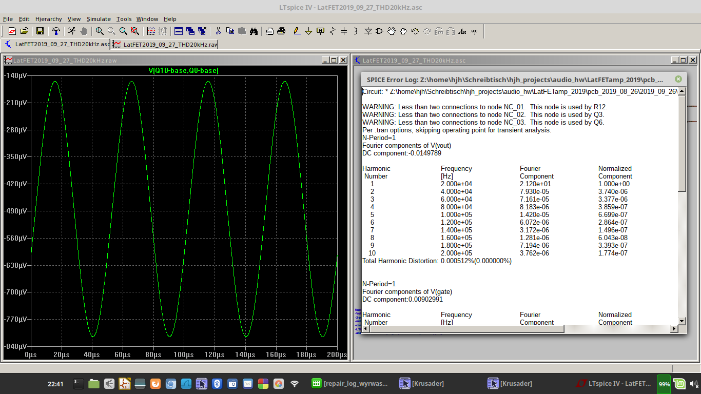

> Nachteile.
Das sehe ich aber ganz anders. Ein solcher Stromspiegel bringt erheblich
mehr Gewinn an Schleifenverstärkung als nur 6dB. Natürlich muß man die
Kompensationsnetzwerke anpassen. Insgesamt konnte ich aber sowohl in
Simulation als auch in der Realität mit diesem Stromspiegel meinen
AB-Verstärker deutlich verbessern, vor allem am oberen Ende des
Audiobandes.
dolf schrieb:
> kannst du das etwas genauer ausführen?
Am besten schaust Du Dir mal meine Simulation zu dem Thema an. Das alles
im Detail zu erläutern ist mir eben zu mühselig.
Der Plot zeigt das Fehlersignal am Differenzeingang bei 20kHz
Sinusansteuerung und 15Vrms am Ausgang in 10 Ohm Last

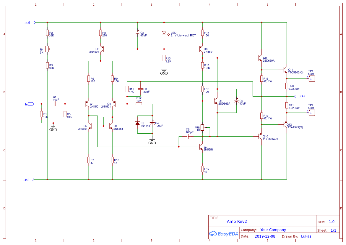

von Lukas E. (lukas_e147)
Soviel konstruktiver Input, das ist man von manch anderen Foren ja gar
nicht gewohnt! Ich versuche, alles zu beantworten! Ich war so frei, in
eure Zitate Nummern einzusetzen, sodass das beantworten leichter fällt
Zuerst allgemein, da mehrere Leute fragten: Die +-45V sind viel, das ist
mir bewusst, aber ich habe noch einen Trafo, der 2x 32V AC macht, den
würde ich gerne nutzen :). Zum testen ist aber ein Symetrisches Labor-NT
vorhanden, welches bis zu 2x 35V / 5A liefert. EIn Multimeter sowie ein
20MHz Analog-Oszi (2-Kanal) sind vorhanden.
Helmut S. schrieb:
> 1. Hast du dir mal die Verlustleistung der Transistoren und Widerstände
>    angeschaut?
> 2. In R13 wird 1W verheizt.
> 3. Die Verlustleistung der kleinen Transistoren ist zu hoch.
> 4. Der Strom des Differenzverstärkers ist zu hoch.
> 5. Welchen Zweck hat die Diode D1 in der Schaltung?
> 6. Wo gibt es ein Datenblatt des Transistors 2N5401?
> 7. Zeig doch mal ein paar "links" auf deine Quellen.
1./2./3.: Teilweise, ja, aber es war spät gestern und ich habe einiges
schienbar übersehen. Den R korrigiere ich, bei den kleinen Transistoren
meinst du Q6 bzw. Q7? Diese, sowie Q8, Q9 und Q10 durch BD237 / 238
ersetzen?
4. Dies sollte sich ja durch einen größeren R8 bewerkstelligen lassen,
später werden 750-1500R empfohlen, Laut DB der 2N4501 haben die am
wenigsten Rauschen bei 250uA Strom, für beide bräuchte ich also 0.5mA
von der Konstantstromquelle?
5. Diese habe ich aus einer Schaltung aus dem Netz übernommen, es geht
darum, den Elko vor den negativen Spannungsspitzen zu schützen, aber der

Jan schrieb:
> 1. Eine Schutzschaltung für die Endstufe sollte auch noch rein.
> 2. R2- R4 kannst Du dir sparen, die 10k gegen GND sollten reichen.
> 3. D1 keinen Sinn, nimm doch einen Bipolar Elko wenn Du dich wohler damit >
fühlst.
>    Denke aber nicht das das nötig ist Elkos verkraften eine
>    geringe verpolte Spannung ohne Probleme.
> 4. Ach Ja: R11 und R12 dürfen niederohmiger sein denn sie haben Einfluss
>    das Rauschen der Endstufe. Reicht Dir die Verstärkung? Wenn es eine
>    reine Endstufe an einem Vorverstärker wird geht es bestimmt, um direkt
>    an einem CD Player zu laufen wird es knapp.
1. Was meinst du in diesem Fall mit Schutzschaltung? Beispielsweise
Sicherungen am Ausgang oder eher was für den LS-Schutz?
2. Komplett weglassen, oder so wie später VOn Axel S. bemerkt
modifizieren?
3. Diese Diode werde ich getrost wegignorieren :)
4. Da kommt noch eine Vorstufe mit Klangregelung etc dazu, das sollte
dann passen denke ich :)
> 1. Die Ruhespannungseinstellung mit R2..R4 ist Mist. Die koppelt Brummen
> 2. C4 ist viel zu groß. R12·C4 bestimmt die untere Grenzfrequenz, die
>    liegt hier im Sub-Hz Bereich. D1 ist natürlich Quatsch. Wenn du
>    Bedenken wegen Gleichspannung hast, dann nimm einen Folienkondensator >
für C4.
> 3. Generell das Gegenkopplungsnetzwerk. R11 sollte ungefähr so groß sein
>    wie R5, damit sich die Spannungsabfälle durch die Basisströme von Q1        >
und Q5 ausgleichen. Dann mußten R11 und R12 beide deutlich
>    niederohmiger werden. Und C3 gehört da erst mal nicht hin.
> 4. Der Strom durch den Differenzverstärker ist zu hoch. Schau, bei
>    welchem Ic deine Transistoren das Rauschminimum haben. Das ist
>    normalerweise deutlich unter 1mA, eher so 100..500µA. Daraufhin legst >    du
R8 aus.
> 5. R1 würde ich ganz weglassen oder wenn, dann deutlich hochohmiger
>    machen.
> 6. Und ganz allgemein wenn das deine erste Endstufe ist: geh es ruhig an.
1. Das klingt nach viel Verbesserungspotential, die Frage ist jetzt, was
macht mehr Sinn, sie umzubauen, wie du vorschlägst, oder ganz
wegzulassen, wie Jan es vorher vorgeschlagen hat? Wenn ich das recht
verstehe, wäre es aber unklug, diese komplett wegzulassen, sonst sind
die Tranistoren des Differenzverstärkers ja erst ab 0.7V Pegel leitend
2. Den Filter werde ich dementsprechend umrechnen, wennn dann R12 / R11
auch umgerechnet sind, ich würde die untere Grenze dann bei rund 20Hz
setzen ...? Der Folienkondensator für C4 ist ein guter Ansatz, dabei
wäre mir irgendwie wohler :)
3. Das Gegenkopplungsnetzwerk werde ich angleichen. C3 wurde in späteren
Posts als nur vom Wert her nicht passend angesehen, wie bestimme ich
dafür den richtigen Wert?
4. Dazu hatte ich bei Frage #4 auf Helmuts Zitat meinen Lösungsansatz
gegeben, ich hoffe, das taugt :)
5. R1 habe ich auch nur aus Schaltungen aus dem Netz übernommen, die
genaue Funktion ist mir nicht ganz klar, aber wenn das so ist, alsse ich
ihn weg :)
6. Ich hatte es bereits oben erwähnt, die recht hohe Spannung kommt nur
daher, dass ich noch einen Trafo habe, dann muss ich keinen neuen Kaufen
dafür :D
Zuletzt, bei dem Stromspiegel aus Q2 / Q4 scheiden sich die Geister, da
würde ich einfach mal ausprobeiren, ob das so gut klappt, die zwei
Transistoren machen den Braten denke ich auch nicht mehr fett :)
Ich werde diese Verbesserungen in den nächsten 1-2 Tagen mal in den
Schaltplan einpflegen und mich dann nochmal melden. Vielen Vielen Dank
für die vielen hilfreichen Kommentare schonmal!
LG
Lukas

von Jan (Gast)
>1. Was meinst du in diesem Fall mit >Schutzschaltung? Beispielsweise Sicherungen
am >Ausgang oder eher was für den LS-Schutz?
Ich meine eine Schaltung die bei z.B einem Kurzschluss am Ausgang
verhindert das deine Endtransistoren kaputt gehen. Eine Schmelzsicherung
wird zu langsam sein. Die Endstufe ist nicht zu empfehlen aber schau dir
mal die Schutzschaltung an:
http://www.hifi-forum.de/viewthread-71-10095.html
LS-Schutz ist sowieso eine gut Idee!
>Komplett weglassen, oder so wie später VOn Axel >S. bemerkt modifizieren?
Deine Schaltung deine Wahl (-;
Durch den diff fließen später ja mal paar 100uA, mit den 10k
Eingangswiderstand sollte sich kein großer Offset am Eingang aufbauen.
Für DC ist die Verstärkung wegen dem Elko gegen Masse in der GK sowieso
1, nicht kritisch.
Man könnte statt der 2N4501 ein Matched Pair verwenden, nahe zusammen
sollten die Transistoren sowieso sein. Dann ist der Offset durch die
Unterschiede der Transistoren in der Eingangsstufe auch kein Problem
mehr und der Trimmer kann entfallen. Alternativ kann man den Trimmer
auch an R6/R9 legen, es gibt viele Möglichkeiten.
https://old-fidelity.de/thread-25798.html
Ich würde auch die untere Grenzfrequenz nicht so hoch legen, du kannst
ruhig einen Elko nehmen.
Der Trick ist den Elko von der Kapazität so groß zu wählen das im
Hörbereich keine Wechselspannung über ihn abfällt, dann kann da auch
nichts verzerren. Angenommen du brauchst einen 10uF Elko für 10Hz
Grenzfrequenz dann nimmst du einen 100uF und bist auf der sicheren
Seite. So macht das Technik aus dem Tonstudio auch.
Wegen Rauschen wie gesagt Spannungsteiler niederohmiger machen.
Angleichen an den Eingangswiderstand wie von Axel S. Vorgeschlagen würde
ich nicht sondern so dimensionieren das das Rauschen der Eingangsstufe
dominiert. Höherer SNR gegen minimal mehr Offset am Ausgang.
Lukas E. schrieb:
Für einen ersten Versuch kannst du das weglassen.
> Wenn ich das recht
Das verstehst du falsch. Das ist ja ein Differenzverstärker aus zwei
Transistoren im Eingang. Die BE-Spannungen beider Tranistoren heben sich
im Idealfall auf.
Die Ruhespannungseinstellung (auch: Offset-Korrektur, in Anlehnung an
OPV-Schaltungstechnik) soll kleine Fehler ausgleichen, die durch
nichtideale Paarung der Transistoren auftreten. Im Prinzip rechnet man
die Schaltung so, daß im Ruhezustand durch beide Transistoren der
gleiche Kollektorstrom fließt. Dann sind auch die Basisströme und die
Basis-Emitterspannung jeweils gleich. Sehen die Basen den gleichen
Gleichstromwiderstand nach GND, dann ist auch der Spannungsabfall an
diesen Wiederständen gleich. Alles hebt sich auf, am Verstärkerausgang
sind exakt 0.000V (siehe auch Einwurf 3.)
Praktisch werden die Transistoren nicht 100% gleich sein. Widerstände
auch nicht. Und dann gibt es eine Gleichspannung am Ausgang. Aber wenn
du die beiden Transistoren gut aussuchst, sie thermisch koppelst (Stück
Schrumpfschlauch drüber) und den Rest der Schaltung passend auslegst,
wirst du nur wenige mV Offset am Ausgang sehen. Das macht den meisten
Lautsprechern nichts aus.
> 2. Der Folienkondensator für C4 ist ein guter Ansatz, dabei
C4 sieht die gleiche Gleichspannung wie der Ausgang des Verstärkers.
Halbwellen mit falscher Polung schaden dem Elko nicht. Nur dauerhafte
Gleichspannung von einigen Volt tut das.
Durch Messen. Notfalls Simulation. Details soll dir Arno erklären.
> ihn weg :)
Es geht einfach darum, den Koppelkondensator C1 beidbeinig an eine feste
Spannung zu hängen. Aber normalerweise hängt da ja der Ausgang der
Vorstufe (Klangregelung, Lautstärkeregler etc.) dran. Praktisch wird man
beide Schaltungen hier einander anpassen. Z.B. bräuchte ein fest
angeschlossener Vorverstärker keinen Auskoppelkondensator am Ausgang
mehr.

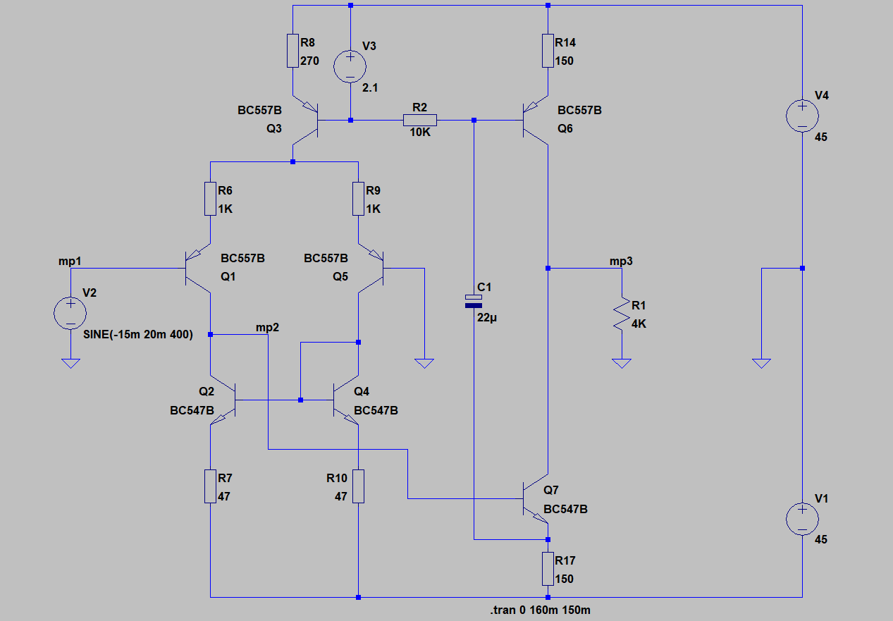

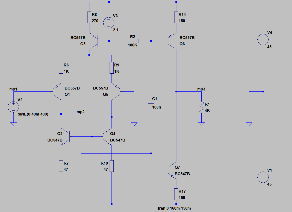

von ArnoR (Gast)
Willst du wirklich weiter an der Schaltung rumbasteln? Sieh dir mal
das angehängte Bild an. Es zeigt den Diff mit der VAS. Treiber und
Endstufe fehlen noch (die machen die Sache auch nicht besser).
Im mittleren Bild sieht man die reine Übertragungsfunktion der
Schaltung. Die sollte eigentlich eine Gerade sein, die durch den
Nullpunkt geht. Die Krümmung der Kurve macht die Verzerrungen des
Verstärkers (nicht alle, die Endstufe liefert auch noch welche).
Im rechten Bild ist die Schaltung dann mal mit einem Sinussignal mit
Offsetkorrektur ausgesteuert worden. Der Klirrfaktor ist 21%. Die
gleiche Schaltung ohne Stromspiegel hat unter gleichen Bedingungen
(60Vpp) nur 15%. Ein guter Verstärker hat in so einem Fall weniger als
1% Klirrfaktor, der gesamte Verstärker.
Dieser Leerlaufklirrfaktor muss nun durch die Schleifenverstärkung
reduziert werden. Wenn du beispielsweise bis 20kHz einen Klirrfaktor von
unter 0,02% haben willst, muss die Schaltung eine Schleifenverstärkung
von 60dB bis 20kHz haben. D.h. der Verstärker muss ein GBP von
20MHz*Betriebsverstärkung, also typischerweise GBP~200MHz haben. Das
schafft die Schaltung bei weitem nicht.
Wenn Du die zugehörige Eingangsspannung auch mal betrachtet hättest,
wäre die sehr hohe Leerlaufverstärkung dieser Schaltung erkennbar
geworden. D.h. es steht genug Gegenkopplung zur Verfügung, um die
Verzerrungen auf akademische Werte herab zu senken. Also kein Grund zur
Aufregung.
Wenn Du die KSQ durch einen Widerstand ersetzt, wird wohl die
Übertragungsfunktion linearer, das aber auf Kosten weit geringerer
SchleifenVerstärkung. Für die gesamte Schleife erwiesenermaßen die
schlechtere Variante.

von voltwide (Gast)
Eine Simulation, die recht gut mit der Wirklichkeit übereinstimmt, hatte
ich am 9.dez bereits gepostet.
von voltwide (Gast)
Bei näherer Betrachtung von Arnos Schaltung fällt auf, dass der
Differenzverstärker auf Arbeitswiderstände von 47R arbeitet. Bei solcher
Dimensionierung kann man weder von TINA noch von LTSpice gute Ergebnisse
erwarten.
von Jan (Gast)
>Bei näherer Betrachtung von Arnos Schaltung >fällt auf, dass der
Differenzverstärker auf >Arbeitswiderstände von 47R arbeitet. Bei >solcher
Dimensionierung kann man weder von TINA >noch von LTSpice gute Ergebnisse
erwarten.
Warum das?
von ArnoR (Gast)
Und wenn du noch etwas näher betrachtet hättest, wäre vielleicht sogar
dir aufgefallen, daß das nicht meine Schaltung oder Dimensionierung ist,
sondern die des TO ganz oben im Thread.
von ArnoR (Gast)
voltwide schrieb:
> fällt auf, dass der
Mir fällt dabei vor allem auf, dass du die Funktion gar nicht verstanden
hast. Der Diff arbeitet nicht auf die 47R-Widerstände, sondern auf einen
Stromspiegel. Das würde sogar dann funktionieren, wenn die Widerstände
0Ohm hätten. Wird in allen OPVs so gemacht. Die Widerstände dienen hier
der Kaschierung von Exemplarunterschieden bei den Spiegeltransistoren
und zur Erhöhung des Ausgangswiderstandes.
von voltwide (Gast)
>>solcher
> Ergebnisse
> erwarten.
> Warum das?
Weil der Ausgangsstrom vom Differenzpaar nicht gespiegelt sondern
verstärkt werden soll. Um z.B. aus 0,5mA Kollektorstrom auf 10mA
Querstrom im VAS zu kommen, müssen die Arbeitswiderstände an der Basis
um den Faktor 20 höher sein als im Emitterkreis, also in diesem Falle
1kOhm anstelle von 47Ohm.
von voltwide (Gast)
>>solcher
> Ergebnisse
> erwarten.
> Warum das?
Querstrom im VAS zu kommen, muss der Arbeitswiderstand an der Basis um
den Faktor 20 höher sein als im Emitterkreis, also in diesem Falle 1kOhm
anstelle von 47Ohm.
von voltwide (Gast)
Aus irgendeinem Grunde kann ich meinen doppelten Beitrag nicht löschen -
sorry.
von voltwide (Gast)
ArnoR schrieb:
> voltwide schrieb:
>> fällt auf, dass der
Deine Erklärung einer Stromquelle ist mir keineswegs neu, es handelt
sich hier allerdings nicht um einen OPV, sondern eine AB-Enstufe. Und da
wird seit jeher das Stromwerhältnis VAS/LPT eingestellt über das
Verhältnis der besagten Widerstände. Andernfalls würden bestenfalls
0,5mA durch die VAS fließen. Somit sind die 47R in der Originalschaltung
in der Tat Murks.
von ArnoR (Gast)
voltwide schrieb:
> es handelt
Das spielt weder im Prinzip, noch hier konkret eine Rolle.
> Und da
Nein, die beiden 47R-Widerstände, von denen du sprachst:
voltwide schrieb:
> fällt auf, dass der
stellen das Verhältnis nicht ein. Der Strom durch die VAS wird von der
pnp-Stromquelle Q6 bestimmt. Auch der 47R in der Emitterleitung der VAS
bestimmt diesen Strom nicht.
> Andernfalls würden bestenfalls 0,5mA durch die VAS fließen.
Unsinn, in allen Schaltungen oben fließen 10mA in der VAS.
> Somit sind die 47R in der Originalschaltung in der Tat Murks.
Nein, die sind i.O..
von ArnoR (Gast)
Diese Erklärung ist falsch. Die geht nämlich davon aus, dass Die VAS
Bestandteil einer Strombank ist. Das ist nicht der Fall. Das Verhältnis
der Emitterwiderstände Diff/VAS bestimmt nicht die Ströme.
von ArnoR (Gast)
Meint natürlich: Emitterwiderstände Stromspiegel/Emitterwiderstand VAS
ArnoR schrieb:
> Das Verhältnis
Ach was!
voltwide schrieb:
Mark S. schrieb:
Wer bist du eigentlich? "voltwide (Gast)" oder "Mark S. (voltwide)"?
Oder anders gefragt: ist "voltwide" eine Sockenpuppe oder ein Troll?
"Seine" Posts sind jedenfalls unter aller Sau und lassen jegliches
Verständnis für analoge Schaltungstechnik vermissen.
Nur damit es mal jemand gesagt hat. <grummel>

Inzwischen habe ich das "Ding" auch simuliert.
Anbei die asc zum spielen.
Mit der Stromsteuerung von Q7 hast Du recht.
Die Verzerrung des Diffamp ist weg, wenn Du die
Basis von Q7 abklemmst.
Ich probiere mal noch rum.
Lurchi schrieb:
> Angelehnt an den "blameless amplifier" wäre mein Vorschlag für eine
> Verbesserung ein zusätzlicher Emitterfolger vor dem VAS Transistor
Ich nehme mal an, das ist Q7.
Du bekommst damit mehr überalles Verstärung für die
Spannungsgegenkopplung.
An der Verzerrung des Diffamps ohne Spannungsgegenkopplung ändert das
nichts.
Ich glaube aus der Nummer kommt man nur raus, wenn man den
Diffamp komplementär aufbaut (und Q6 mit ansteuert).
Ist dann aber eine andere Schaltung.

von oldeurope O. (Gast)
Meine Einfach-Lösung schaut so aus.
LG
Zwei habe ich noch.
004 bringt trotz R2 mehr Verstärkung, weil R2
hochohmiger als der Collectorwiderstand des Diffamp.
Die "Krümmung" des Eingangswiderstandes hebt sich.
Aber eher geeignet für Darlingtons im VAS.
005 bringt mehr Verstärkung was der Gegenkopplung
gut tut.
Beide nutzen die Steuerung von Q6 und Q7 mit nur einem
zusätzlichen Kondensator und Widerstand.
LG
Hier bin ich wieder!
Mit Hilfe von meinem gefährlichen Halbwissen, dem Buch von Don Self und
den Youtube Videos von "JohnAudioTech" habe ich jetzt wieder ein Design
zusammengewürfelt, welches hoffentlich besser ist, als das erste, wobei
sich aber trotzdem einige wahrscheinlich an die Stirn fassen oder den
Kopf auf den Tisch hauen ;-) Vorallem zur Causa Stromspiegel bin ich mir
durch die genannten Dinge eigentlich recht sicher, ihn verwenden zu
wollen.
Bei einigen Teilen hat sich allerdings für mich ihr genauer Sinn und
ihre Dimensionierung noch nicht ergeben, deswegen habe ich dort keine
Werte eingetragen, oder sie in dieser Form einfach übernommen. Konkret
geht es dabei um C1 und C2, sowie die Dimensionierung der Widerstände
und des PoTis von der VAS-Stufe um Q10. Die Feedback-Widerstände sind
ebenfalls erstmal nur ein Schuss ins Blaue.
Ich hänge wieder ein Spice-File und ein Bild an, sodass ihr mir dort
einfacher zeigen könnt, wo ich Blödsinn gebaut habe :)
LG
Lukas
von ArnoR (Gast)
Genau. Die Schaltung funktioniert niemals. Die pnp im Stromspiegel des
Diff sind verkehrt herum eingebaut, die VAS-Stromquelle mit den beiden
2N5401 ist inaktiv (liefert keinen Strom) und die VAS nimmt ihr
Steuersignal an der falschen Seite des Diff ab. Soll heißen, VAS und
ihre Stromquelle müssen die Plätze tauschen. Die Schaltung ist ein
gewaltiger Rückschritt gegenüber der früher diskutierten.
Die beiden Kondensatoren C1 und C2 sind vollkommen unkritisch, C2 ist
sogar blödsinnig. Wichtig ist C3.
