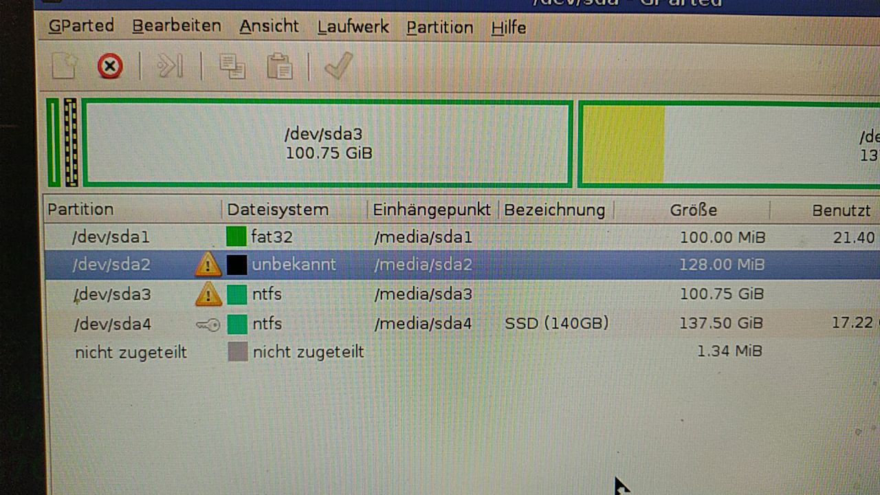

Moin, heute morgen mit nem Kaffee an den rechner gesetzt, Augen langsam auf.... Desktop hochfahren. Vor Kurzem ne ssd eingebaut und alles neu eingerichtet, so rund 20 Software Pakete, diese natürlich auch intern konfiguriert, 2 Entwickler IDE für uC usw. usw. Nach 4-5 Abenden ist man dann fertig. Peep: Please insert bootable disk. Ende. Dann kam der grub rescue, vermutlich vom BIOS, denn der Rechner hat nie Linux gesehen. Knoppix raus, mal von dvd booten, gucken was los ist. Datensatz noch da auf /dev/sd4, wäre aber auch egal, der wird morgens eh vom Mini-Server gespiegelt, da ssd schneller als mein Netzwerk. Komplett Windows aber alles weg! Vor allem die Videoschnittsoftware ist ärgerlich, die Lizenz ist an die Festplatten ID gebunden. Wie kann das sein? Schlafen gehen, runterfahren und morgens ist alles hinüber? Christian
Christian J. schrieb: > Vor allem die Videoschnittsoftware ist ärgerlich, die Lizenz > ist an die Festplatten ID gebunden. Dem Hersteller/Verkäufer das Problem schildern.
Christian J. schrieb: > Lizenz > ist an die Festplatten ID gebunden Was extrem dämlich und ein Grund das Ding zu meiden ist. Ich mein, die HDD tauschen sollte doch noch wohl erlaubt sein, und ausgerechnet das ist ja auch das Teil das am ehesten kaputt geht.... ontopic: Was meinen die Ausrufezeichen? Das "unbekannt" da würde mich noch nicht schrecken, manche livelinuxe habane mit dem Windowsspezialkram etwas Probleme. Image machen und dann neu installieren, ohne was zu löschen. Mit Glück wird dir ein Upgrade angeboten, das machen. Dabei werden Windowsdateien ersetzt, die Programme und Einstellungen bleiben erhalten. Außerdem mal einen extensiven Smarttest machen, wäre ein extremer Zufall, aber evtl. ist nur ein Block abgeschmiert...
Christian J. schrieb: > Nach 4-5 Abenden ist man > dann fertig. Heißt Du zufällig Sisyphos. Warum hast Du nicht einfach ein Systemabbild von der HDD gemacht, dann die SSD eingebaut und das Systemabbild wieder eingespielt? Zieh mal das SATA-Kabel raus und stecke es wieder rein. Ich hab kürzlich auch auf ne größere SSD (1TB) umgezogen und auf W10 upgegradet. Lief auf Anhieb und auch stabil.
Ich würde ja erstmal eine Reparatur von der Rettungsdisk probieren. Hast du keine, dann von dem Installationsmedium in die Reparaturkonsole booten, und von dort aus weitermachen. Bleibt noch die Frage, warum man ganz kurz vor dem Windows7-Supportende das nochmals neu aufsetzt, und nicht auf Win 10 umsteigt. Oliver

Hallo, ich bin wieder "online" nach Knoppix Stick erstellen von DVD Vom Stick auf Windows Install Disk mit Brasero erstellen Windows installieren Mainboard Treiber installieren GraKa, Sound usw. Die WinPart wasr leer,wie rein gewaschen, alles andere war noch da. Nutzt aber nix, Win7 Install will eine blütenweisse HDD haben für sich allein. Ich kaufe mir gleich eine zweite HDD und spiegle die alle 3 MOnate mit dd oder so... sonst drehe ich noch ab. Und ja, "movavi" bindet sich an die ID der Harddisk. Und der Herstellre sitzt irgendwo, da blickt niemand durch.
Oliver S. schrieb: > Ich würde ja erstmal eine Reparatur von der Rettungsdisk probieren. Hast > du keine, dann von dem Installationsmedium in die Reparaturkonsole > booten, und von dort aus weitermachen. Wo nix mehr ist, kann nix mehr gerettet werden. Und wenn dann sowieso nur fragmentweise. Kenne die tools ja unter Lionux. Unsere IT meinte, dass ssd entweder nach 4 Wochen kaputt sind oder ewig halten. Und die haben tausende ssd verbaut in den Rechnern.

Christian J. schrieb: > Ende. Dann kam der grub rescue, vermutlich vom BIOS, denn der Rechner > hat nie Linux gesehen. Mir ist kein BIOS bekannt, das grub installiert. > Knoppix raus, mal von dvd booten, gucken was los ist. Datensatz noch da > auf /dev/sd4, wäre aber auch egal, der wird morgens eh vom Mini-Server > gespiegelt, da ssd schneller als mein Netzwerk. Komplett Windows aber > alles weg! Was ist denn auf /dev/sda3 drauf? War das die Windows Partition, ist die noch lesbar? Die 100 GB würden zumindest dafür sprechen. /dev/sda1 und /dev/sda2 wären für Windows zu klein. Falls /dev/sda3 noch lesbar ist und sich darin der Windows Ordner befindet, würde ich einfach mal versuchen grub beizubringen von dieser Partition zu booten. > Vor allem die Videoschnittsoftware ist ärgerlich, die Lizenz > ist an die Festplatten ID gebunden. Autsch! So eine Software würde ich gar nicht erst kaufen. Die Datenträger sind, neben dem Netzteil, das anfälligste am ganzen Rechner.
Nano schrieb: > Christian J. schrieb: >> Ende. Dann kam der grub rescue, vermutlich vom BIOS, denn der Rechner >> hat nie Linux gesehen. > > Mir ist kein BIOS bekannt, das grub installiert. Der Rechner nicht, aber die HD. Wenn man sie vorher mit Linux verwendet hatte, und nicht den MBR zurückgesetzt hat, dann passiert sowas. Nano schrieb: > Was ist denn auf /dev/sda3 drauf? War das die Windows Partition, ist die > noch lesbar? Die 100 GB würden zumindest dafür sprechen. Da nimmt man die System-Wiederherstellungs CD W7 und schaut nach, wo sich das BS befindet. > /dev/sda1 und /dev/sda2 wären für Windows zu klein. Die gehören zu WIN, vor allem für die Prof. Version, wenn man verschlüsseln will. > > Falls /dev/sda3 noch lesbar ist und sich darin der Windows Ordner > befindet, würde ich einfach mal versuchen grub beizubringen von dieser > Partition zu booten. Bloß nicht! Leider sieht man in dem Ausschnitt vom G-Partet nicht, welche Partition aktiv ist. Kann auch die 100MB sein, die man aktiv macht. Die System-Wiederherstellungs CD macht das (meist) wieder startfähig. Wenn WIN versagt, habe ich dann ein Tool von Paragon.
