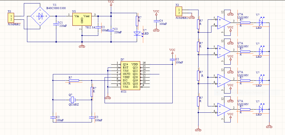

von Randolph C. (Firma: Allianz4Tech_GMBH) (randy_144)
PS: Wir sind komplette Anfänger.
Wir sollen Projekt planen und stehen gerade ein wenig an und bitten
deswegen um eure Hilfe oder Vorschläge.
Bei 1,5V soll die erste LED leuchten, bei 2,5V soll die 1ste und 2te LED
leuchten, bei 3,5V sollen die ersten 3 LEDs und bei 4,5 alle 4.
Danke schon mal im voraus,
Randolph C.

die "Schaltung1" ist schon so 80% des ganzen.
Nur noch ein paar Datenblätter googlen, lesen und verstehen, die
fehlenden Verbindungen und falschen Richtungen & Werte korrigieren und
dann tut das.
Den UAA bekommt man glaub ich heute nicht mehr, der ist zu eighties.

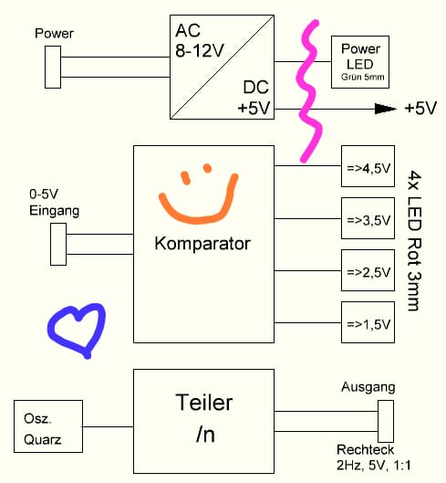

Was fehlt Ihrer Meinung nach noch bei der Schaltung ? Wo liegen unsere
Hauptfehler-quellen.
- fehlender Siebkondensator
- falscher Spannungsregler
- falscher Spannungsbezug der LEDs
- vier Vierfachkomparatoren statt eines einzigen
- keine Referenzspannung an den nichtinvertierenden Eingängen
- per Kondensator abgetrennte Spannungsversorgung des 4521
- fehlender 2 Hz-Ausgang
- fehlende/falsche Bauteiledimensionierung
- fehlerhafte Bauteilekennzeichnungen
Folglich sind so dermaßen viele Fehler in Eurem Schaltungsentwurf
enthalten, dass man daraus schließen kann, dass Ihr Euch überhaupt keine
Mühe gegeben habt. Und mit der korrekten Bedienung bzw. Funktion von
Altium Designer solltet Ihr Euch auch noch etwas intensiver
beschäfitgen, insbesondere bezüglich der Annotation und der
Instanziierung von Parts.
Wenn daraus eine "echte" Schaltung werden soll, genügt es nicht, die
generischen Bauelemente für Widerstand und Kondensator zu verwenden,
sondern es müssen schon "richtige" Bauelemente mit den passenden
Gehäuseformen logistischen Informationen und ggf. Design Rules
eingesetzt werden.

Wo sind denn die nicht invertierenden Eingänge der OPs angeschlossen?

Die Komparatorschaltung funktioniert nicht. Die Widerstandskaskade muss
an eine konstante Referenzspannung. Und die verbundenen +Eingänge haben
kein Signal (ausgang). Dies muss das Messsignal sein. Bevor ihr sowas
diskret aufbaut: Sowas gibts als IC:
https://pdf1.alldatasheet.com/datasheet-pdf/view/131219/TI/TL490C.html
Das sind keine OPs, sondern Komparatoren.

Crazy H. schrieb:
> Das sind OPs als Komparator geschaltet.
Nein, LM339 enthält keine OPs, sondern Komparatoren:
http://www.ti.com/lit/ds/symlink/lm139.pdf
Die Schaltplansymbole sind zwar gleich und der Aufbau ähnlich, aber es
gibt ein paar sehr wichtige Unterschiede zwischen OPs und Komparatoren,
die nicht nur für Anfänger wichtig sind:
- großer zulässiger Differenzsspannungsbereich
- keine Phasenumkehr
- häufig Open-Collector-Ausgänge
von Markus M. (adrock)
Wenn ich das Datenblatt richtig lese, hat der LM339 doch auch nur einen
sehr geringen Ausgangsstrom für "high" der nicht für LEDs reichen wird.
Wenn dann müsste man die LEDs nach Masse schalten lassen und die
Eingänge der Komparatoren entsprechend tauschen:
+ an den Spannungsteiler zur Einstellung des Schwellwertes.
- mit dem Eingangssignal verbinden.
Den Strom durch die LEDs auf jeweils max. 5mA dimensionieren, das sollte
auch locker ausreichen für Standard-LEDs.
von MaWin (Gast)
Der LM339 schaltet nur nach Masse, die LEDs müssen also von plus über
den Widerstand an den Ausgang, genau umgekehrt.
Und wenn der Vergleichseingang des unteren Komparators immer an GND
liegt, kann er nichts vergleichen.
Bleibt die Spannungsteilerkette. Warum nicht 5V in 4.5V, 3.5V  2.5V und
1.5V teilen und jeweils direkt mit dem J1 Spannungseingang vergleichen ?
Der LM339 muss dann aber mit 7V oder mehr versorgt werden.
Kluge Leute teilen daher die Eingangsspannung /2 und vergleichen mit
0.75, 1.25  1.75 und 2.25V, dann reicht dem LM339 eine 5V Versorgung.

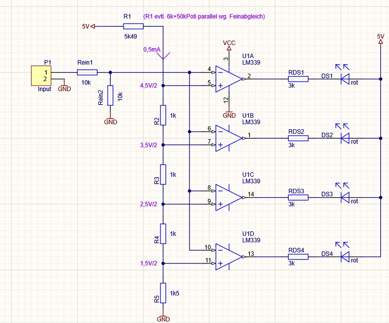

von Taz G. (taz1971)
Hi MaWin, hab deinen Vorschlag mal eben auf ein Sheet geworfen. Ist halt
Mittagspause.
PS ich habe nicht mit den Fragestellern zu tun.
