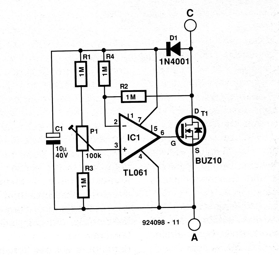

Du benötigst eine aktive LowDrop-Leistungsdiode. So ähnlich wie oben im Anhang. Die alte Schaltung würde ich aber mit moderneren Bauteilen ausstatten und anpassen.
