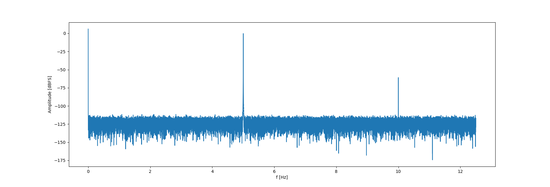

Das geht wunderbar mit Python. numpy.fft.fft Das Beispiel im Anhang erzeugt zwei Sinus Signale, überlagert diese und macht daraus 2^16 Abtastwerte mit 16 Bits. Davon wird dann eine FFT gerechnet, normiert (volle Aussteuerung sind 0 dB) und geplottet. Ein Signal liegt bei 5 (Hz, kHz, MHz, im Beispiel egal) mit vollem Pegel, steuert den ADC voll aus. Das andere Signal liegt bei der doppelten Frequenz, hat aber nur 1/1000 der Amplitude. Und der Peak im Spektrum liegt auch bei -60 dB.

Gustl B. schrieb: > normiert (volle Aussteuerung sind 0 dB) Hallo Gustl, dein 0 Hz Wert (Offset) ist deutlich größer als 0 dBFS! Bin mit scipy.fftpack nicht vertraut - aber wäre für realwertige Signale nicht rfft() angebracht?
3dB größer, was vmtl ok ist? Die zweite Hälfte des Ergebnisses schneidet das Skript in dem Plot ab, indem es fsample durch 2 teilt. Dann hast du gerade wieder die rfft. Außerdem kann man noch anmerken zu dem Skript: - Es gibt np.fft.fftfreq zur Berechnung der Frequenzachse - Die Schleife zum Erzeugen des Signals, lässt sich hervorragend vektorisieren, dazu ist numpy doch gerade gut ;)

Das mit dem 0 Hz weiß ich nicht. Danke für den Numpyhinweis. Ich verwende Software um Probleme zu lösen und bringe mir da nicht viel mehr bei. Aber vielleicht sollte ich das doch mal tun. Aber nehmt das Skript, passt es an, optimiert es, ... dafür ist das da.
