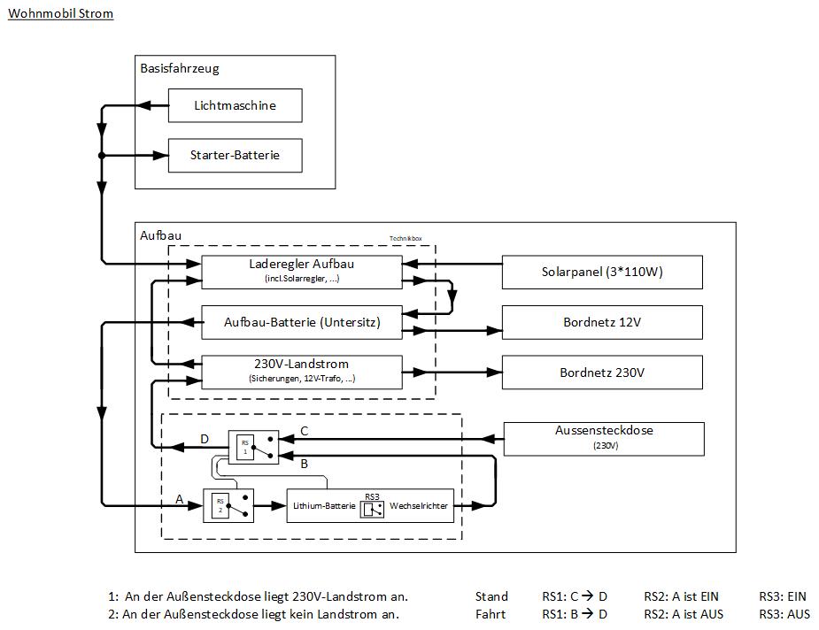

wir haben uns in diesem Jahr ein Wohnmobil zugelegt.
Damit wir mehr als eine Nacht autark (ohne 230V-Anschluß) stehen
können, ist die verbaute Bleibatterie mit 100Ah zu klein bemessen.
Der Hersteller TRIGANO erlaubt auch nicht, eine 2.Aufbaubatterie
oder eine Lithiumbatterie (LIFEPO4) einzusetzen. Zumindest nicht
während der Garantie.
Also habe ich mir Gedanken gemacht, wie ich zu mehr Strom komme, um
auch mal den Fön oder die Klimaanlage (kurze Zeit) zu betreiben.
Im Screenshot sieht man die zusätzlichen Komponenten
RS1, RS2, RS3, Lithium-Batterie, Wechselrichter.
RS1 schaltet 230V ~, daher sollte ich hier wohl ein Relais verwenden.
RS2 und RS3 schalten 12V (max.ca.120A). Kann ich hier MOSFETs ala
irf4905 (je 4 Stück parallel) oder sollte ich auch hier besser Relais
verwenden?
Grüße aus Oberhausen
Uli

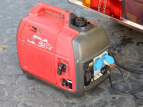

von tsaG (Gast)
Ulrich W. schrieb:
> Ja, daran haben wir auch schon gedacht, ist aber mit 53dB bei 7 Metern
> definitiv zu laut. Auch Gasgeneratoren sind zu laut.
Nee, die gibts auch in (fast absolut) lautlos.
Hondas I-Serie zB
Aber am Besten ist der T-Gen von torcman ;)
Hier mal ein Derivat davon...
http://www.avantivaganti.de/thermobilader/tml12-20-easy/

von Amateur (Gast)
Deine zwei "Sonderwünsche" benötigen sehr viel Strom.
Ohne die obligatorischen Verluste liegen die Arbeitsströme um einen
Faktor 20 höher als im 230V Netz.
Ein Fön mit z.B. 500W genehmigt sich schon einmal satte 41 Ampere aus
der Batterie. Jeder Elektriker weis, dass dafür keine normale Batterie
geeignet ist. Die Zuleitungen werden bei der Gelegenheit auch gleich
richtig dick oder zur Heizung.

von Stefan L. (stefan_l134)
Amateur schrieb:
> Die Chance, dass der Ladestrang bei "Überlast" das zeitliche segnet, ist
> relativ groß.
Wenn man vor sowas Angst hat, kann man ja für den Ladebetrieb noch einen
1 Ohm Widerstand vor die Zusatzbatterie machen. Damit wäre der Ladestrom
auf 5 A begrenzt (bei 15 V Ladespannung und 10 V Batteriespannung).
Beispielrechnung - Werte anpassbar.

Einfacher wäre ein leises Honda-Aggregat (was auch leise ist, solange es
nicht mit Volllast laufen muß).
oh ja,
Gröhl mal mit nem Aggi auf dem Campingplatz herum.

Für die Umschaltung (s.o.)...
Soll ich nun Hochstrom-Relais nehmen oder reicht die Umschaltung im
12Volt-
Kreis mit MOSFET's?
Einen kleinen MC ala ATMEGA328P oder ähnlich werde ich sowieso dafür
einsetzen, da ich auch eine Fernschaltung bzw. ein Display einbauen
möchte.
Grüße aus Oberhausen.
Uli

von sid (Gast)
sagen wir mal so.. das Honda Dingen da ist deutlich leiser als ne PKW
Klimaanlage (WoMo k.A.) und auch leiser als mein Fön.
und wenn es nur dafür laufen soll... versteh ich den Lärm-einwand
immernoch nicht.
