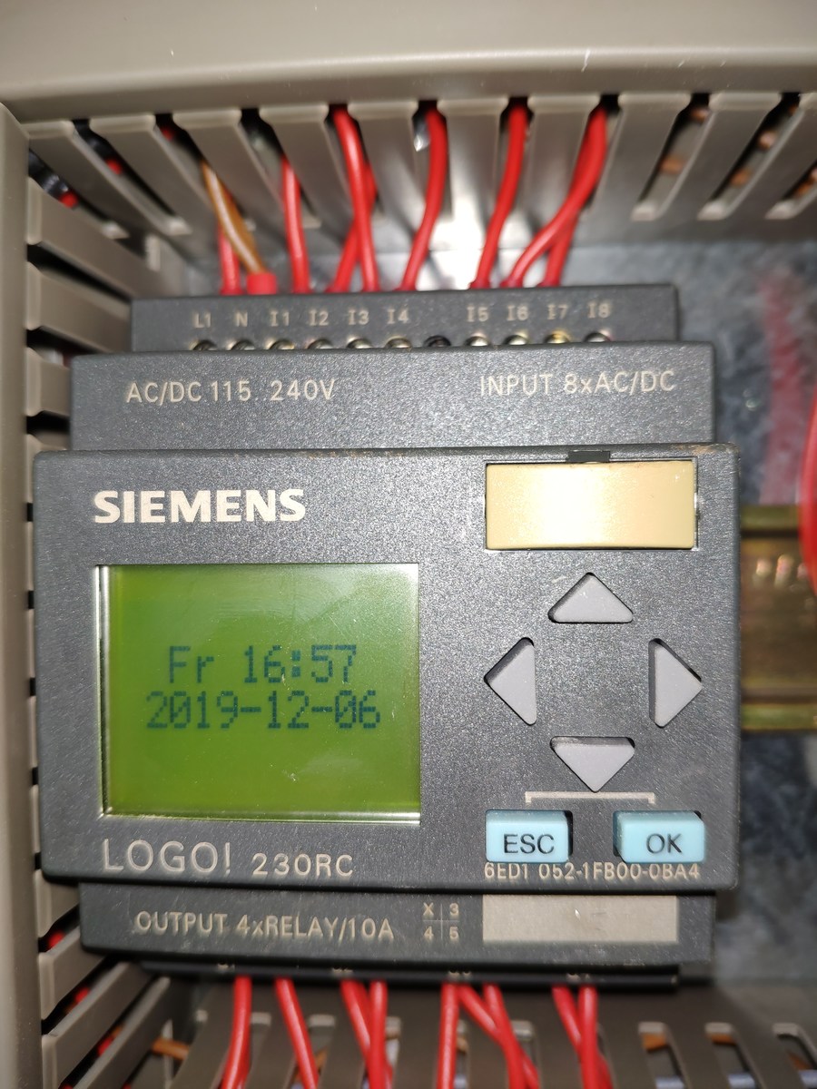

ein Freund von mir hat eine Fütterungsanlage in seinem Schweinestall,
welche von einer Siemens Logo 4 (6ED1 052-1FB00-0BA4,siehe Bild)
gesteuert wird.
Diese macht seit einiger Zeit Probleme. Leider gibt es die Firma, welche
die Anlage gebaut hat, nicht mehr. Deswegen versuche ich gerade eine
Ersatzsteuerung für ihn zu finden.
Ich vermute, dass eines der Relais nicht mehr richtig funktioniert.
Ich würde gerne das Programm von der Logo laden und auf eine neue LOGO
230RCE übertragen.
Dieser Beitrag hat mir schon ein wenig geholfen, allerdings sind noch
einige Fragen offen:
Beitrag "siemens LOGO Programm übertragen"
In der Logo ist eine gelbe Memory Card. Wenn ich das Programm stoppe und
die Karte entferne steht: No Program
Also vermute ich, dass das Programm nur auf der Memory Card ist.
Ich habe versucht das Programm von der Karte auf die Steuerung zu
kopieren, um es dann von der Logo auf den PC zu laden.
Dabei kommt eine Weile eine Sanduhr, aber danach ist alles unverändert.
Im Menü steht auch das CopyProtect aktiv ist.
Habe ich irgend eine Chance das Programm von der Logo zu kopieren?
Wenn das Programm passwort-/knowhow-geschützt ist, dann sieht das leider
ziemlich finster aus.

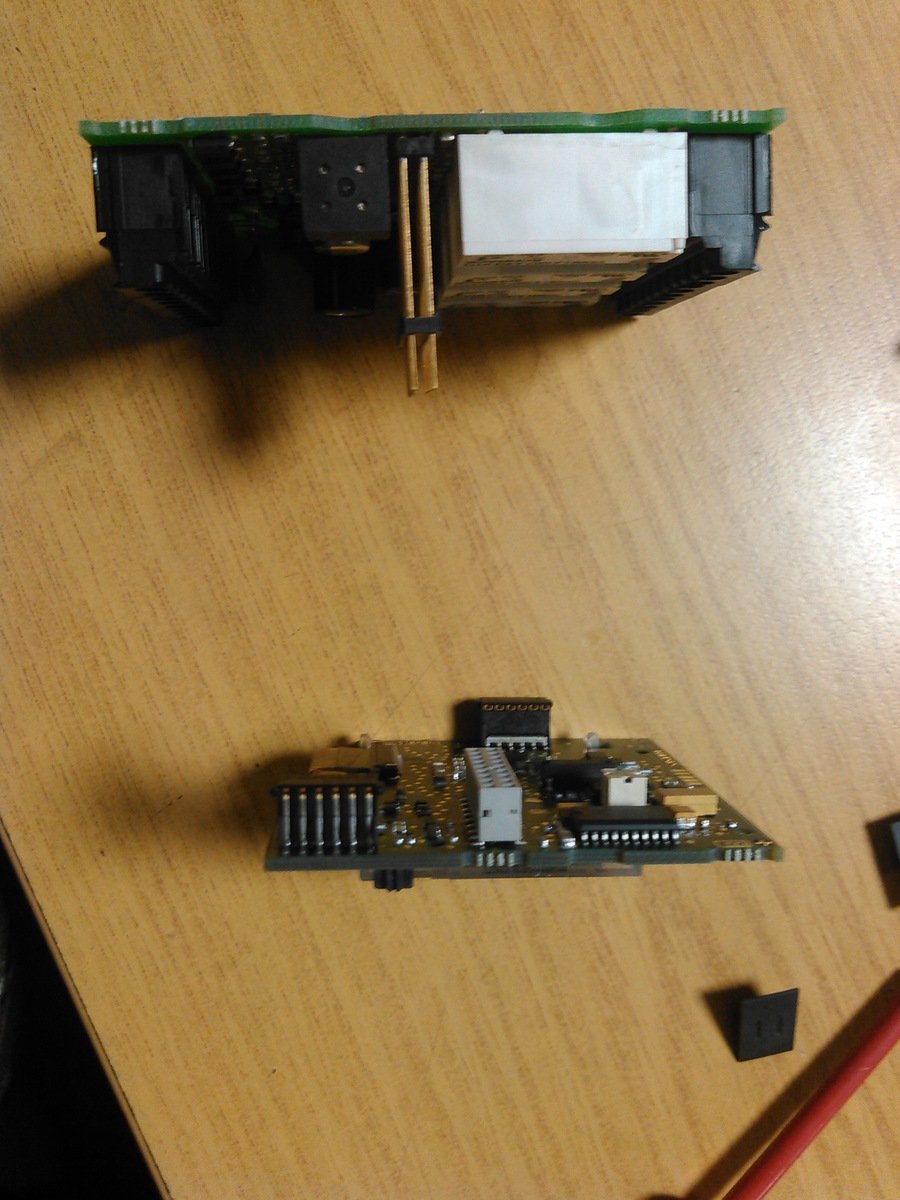

von Berbog (Gast)
Solche Logos habe ich noch noch in neu als 0BA6
Dabei ist der Controller auf das Lastteil gesteckt. Vielleicht geht der
Wechsel des Lastteils.
von Daniel E. (danebn)
Was genau meinst du mit Lastteil?
Kenne mich leider nicht wirklich bei Logos aus
von Berbog (Gast)
Das was das Bild darstellt
2 Teile in der Logo
von svensson (Gast)
Moin,
meinen Beitrag Thread hast Du ja schon gefunden. Als Reparaturmaßnahme
habe ich schlußendlich einfach nur zwei Relais erneuert, indem ich die
originalen von Schrack besorgt und eingelötet habe.
Wie man die LOGO öffnet, ist in dem Video schön beschrieben. Wichtig
ist, daß man es so macht wie in dem Video, weil sonst an dem seitlichen
Teil die Haltenasen abbrechen könnten.
Aus Interesse habe ich ein Programmier-Kabel und auch die Software
gekauft, so daß ich das Programm auch auslesen kann. Das Programm war
sehr unübersichtlich und ich habe viele Stunden gebraucht, um es zu
analysieren und die Teile so zu beschriften, daß ich mich gut
zurechtfinden kann.
Im Notfall könnte ich es dann auf eine neue LOGO übertragen.
> zurechtfinden kann.
Leider kann ich das Programm nicht von der Logo laden, da dieses auf der
Memory Card ist
Tom schrieb:
> Wenn du keine Ahnung von dem Teil hast warum willst du es dann
> reparieren??
> Dein Freund soll sich jemand suchen der das kann bevor das ganze Ding
> komplett hin ist
Ich möchte sie eigentlich nicht reparieren, sondern gegen eine Neue
austauschen, wie oben bereits geschrieben.
Patrick schrieb:
> Wenn ein Relais hängt, dann reparier die Logo. Wenn noch was anderes im
> argen ist und du nicht an die Software kommst: Automatisierung mit einer
> Logo ist idR kein Hexenwerk, das kriegst du mit entspr. Zeitaufwand auch
> nachgeklickt - sofern dein Kumpel dir sagen kann, was das Ding machen
> soll. Wenn das eine gekaufte Anlage ist, ist sicher ein Schaltplan
> dabei?
Da ich als Beruf Steuerungstechniker bin mache ich mir um einen neue
Programmierung keine Sorgen, allerdings wäre es mühsam nach
Beschreibungen von meinem Freund zu programmieren. Noch dazu hat die
Anlage jetzt 15 Jahre fehlerfrei funktioniert und er hat sich nie mit
dem Ablauf der Steuerung genauer auseinandersetzen müssen.
Deswegen hoffe ich noch, dass es irgendwie möglich ist das Programm zu
laden, da ich noch nie vorher mit einer Logo gearbeitet habe.
Kann mir jemand sagen, wo ich die Relais herbekommen würde?

So ein hängendes Relais in der Logo hatte ich auch schon. Bei mir hat es
sich durch "vorsichtiges" Klopfen mit einem Schraubendrehergriff wieder
gelöst und funktioniert seitdem wieder. Das war ein Relais, welches eine
Leuchtstofflampe geschaltet hatte.
von svensson (Gast)
> kann mir jemand sagen, wo ich die Relais herbekommen würde?
Ich habe die bei Ama.one gekauft. 4 Stk haben mit Versandkosten ca. 20
Euro gekostet.
> Gibt es keine Möglichkeit die alte Memory Card auszulesen?
Mit diesen Karten kenne ich mich nicht aus. Evtl. wird das Programm zur
Ausführung in den Speicher kopiert?
svensson schrieb:
> Vorsicht, die 0BA4 hat zwar maximal 130 Blöcke, was aber auch schon ganz
> schön viel Arbeit bedeuten kann.
Wenn, dann würde ich eine neue Logo verwenden, dann sollte das
hoffentlich kein Problem sein.
Aber der Aufwand sollte vermieden werden.
Also sieht niemand eine Chance das Programm von der Memory Card auf den
PC zu bekommen?
von svensson (Gast)
Die "nur" 130 Blöcke bedeutet, daß die Logo4 eben "nur" 130 dieser
Funktionsblöcke haben kann. Die Logo8 hingegen 400, d.h. die Programme
können deutlich komplizierter sein.
Wenn Du es quick willst, dann besorge doch einfach eine neue (oder
gebrauchte) Logo 4 und stecke dort die MC hinein. Damit wird das
Programm dann auch auf die neue 4er übertragen, ist aber immer noch
geschützt.
