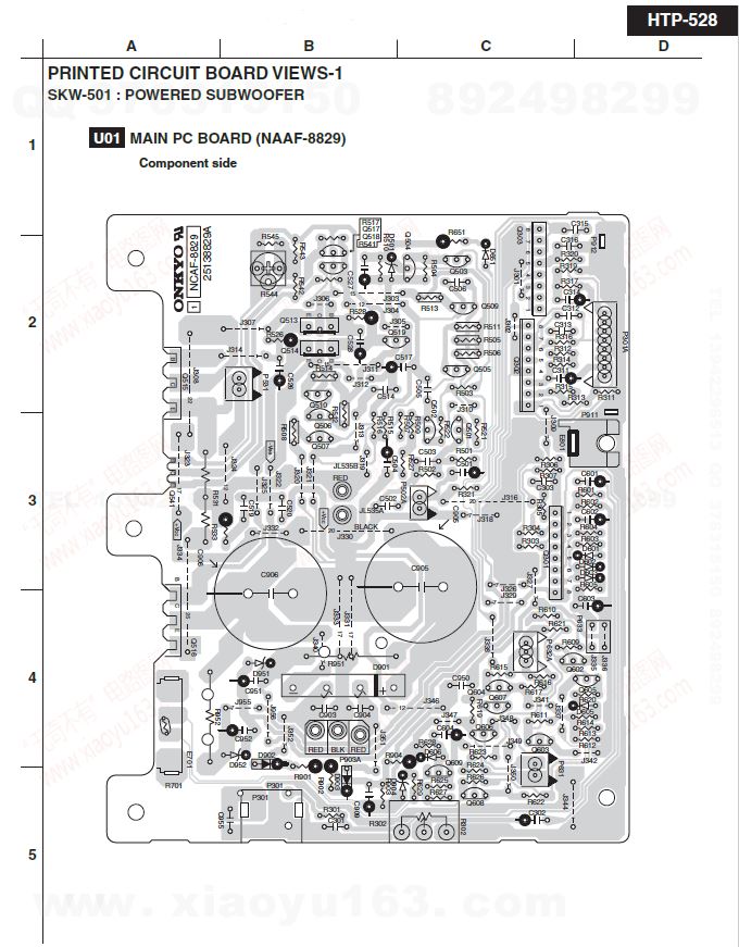

Hallo zusamen, es geht um den Standby-Modus des Onkyo SKW-501e Aktiv-Subwoofer. Ich habe das Problem, dass der Subwoofer sich selbstständig, trotz hohem Eingangspegel in den Standby-Modus schaltet und nicht mehr aktiv wird. Einen Schalter wie bei vielen anderen Herstellern, damit der Sub immer auf "ON" bleibt gibt es bei diesem Modell nicht. Allerdings habe ich gelesen, dass man den Standby-Modus umgehen kann, indem man das Bauteil für den Standby-Modus über einen Widerstand unter Strom setzt. Hier ist ein Link zum Gelesenen. Leider gibt es das dort beschriebene Bauteil bei mir nicht auf der Platine: Beitrag "Standby bei Aktivboxen umgehen A 120" Leider konnte ich nicht herausfinden, welche Komponente bei meinem Subwoofer für den Standby-Modus zuständig ist. Dafür bräuchte ich bitte eure Hilfe. Lötkenntnisse sind vorhanden und Garantie ist auch keine mehr auf dem Sub. Damit das von vornherein geklärt ist. Danke im Voraus für die Hilfe!
Die Nummer ist eigentlich eine Sauerei, weil das Netzteil sowieso immer läuft und die Spannung für die Vorstufen mit Leistungswiderständen runter gebraten wird. Du kannst den Lautsprecher auf Dauer-Ein schalten, indem du unten an der Lötbrücke P633 den Pluspol des 470µF Elko über 2,2k mit den +15V verbindest, mit denen der OpAmp Q301 an Pin 8 versorgt wird. Der 2,2k Widerstand sorgt für eine kleine Verzögerung nach dem Einstecken des Netzsteckers. Macht man ihn grösser, wird die Verzögerung länger.

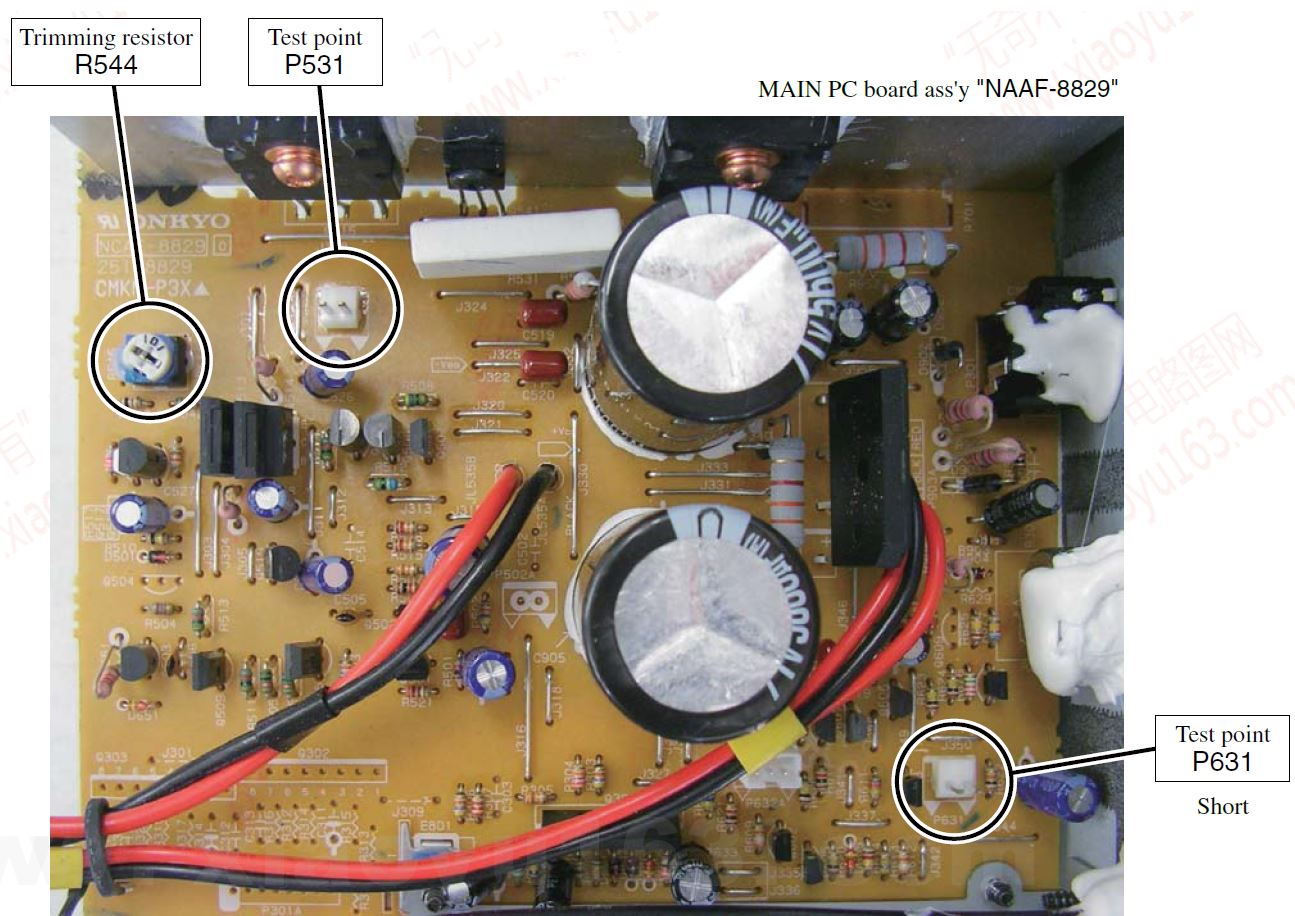

Guten Morgen, ich habe an einem SKW-208 das Selbe Problem mit der Standby Funktion. Leider sieht das Board etwas anders aus. Hat jemand einen Tipp wie sich die Standba Funktion deaktivieren läßt. Besten Dank vorab Gruß Sunny

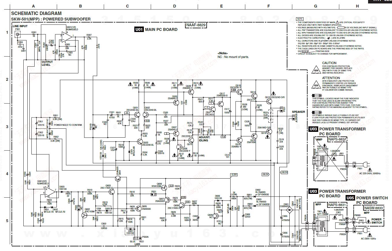

Der Onkyo SKW-204 hat praktisch das gleiche Board. Der Schaltplan ist bei elektrotanya hinterlegt: https://elektrotanya.com/onkyo_skw-204_e_sm.pdf/download.html Der Audiodetektor ist Q301 und zwar der zweite OpAmp mit Ausgang auf Pin 7. Das System ist das gleiche wie beim Gerät des TE. Speist man nach der Diode am Ausgang eine positive Spannung ein, ist der Detektor lahmgelegt. Matthias S. schrieb: > indem du unten an der > Lötbrücke P633 den Pluspol des 470µF Elko über 2,2k mit den +15V > verbindest, mit denen der OpAmp Q301 an Pin 8 versorgt wird. Der 2,2k > Widerstand sorgt für eine kleine Verzögerung nach dem Einstecken des > Netzsteckers. Macht man ihn grösser, wird die Verzögerung länger.
Hallo Matthias, vielen Dank für deine super schnelle Erklärung und dem Link. Nun ergeben sich für mich zwei Möglichkeiten den Widerstand anzuschließen. Einmal nach der Diode sprich vor dem R605 und einmal am C603 sprich nach dem R605. Welche Variante soll ich nehmen rot oder blau ;-) Gruß Sunny
Sunny schrieb: > Welche Variante soll ich nehmen rot oder blau > ;-) Das ist egal. Ob zu den 2k2 noch 22Ω hinzukommen oder nicht, wirst du nicht merken ...
Nimm die Variante, die sich besser verdrahten lässt. Der Pin der P633 Brücke bietet sich an.
Danke für euer Feedback. Matthias S. schrieb: > Der Pin der P633 > Brücke bietet sich an. Die Brücke gibt es bei mir nicht. Ist auf meinem Foto leider nicht zu erkennen, da die Kabel drüber liegen. Matthias S. schrieb: > Nimm die Variante, die sich besser verdrahten lässt. Jau das hab ich mir dann auch gedacht, siehe Foto. Läuft perfekt... Vielen Dank noch einmal Gruß Sunny
Hallo Forum, auch ich habe mich mit einem geschenkten SKW-501e befasst und möchte vom Dauerbetrieb am Netz aus folgenden Gründen abraten: - der Netztrafo der Endstufe hat Leerlaufverluste >= 5W und erwärmt sich nicht unerheblich. - im fehlerfreien Zustand betragen die gesamten Stand-by-Verluste ca. 11W was absolut nicht zeitgemäß ist. - der Ruhestrom driftet stark temperaturabhängig und kann die Stand-by-Verluste bis auf gemessene 21W hochtreiben. Ursächlich hierfür sind die von den Endstufentransistoren thermisch entkoppelten Treibertransistoren Q513 und Q514. - der DC-Offset driftet temperaturabhängig, sodass die Schutzschaltung triggert. Ein Reset ist in diesem Fall nur durch Netztrennung möglich. Ich habe schon im Normalfall einen Wert von 0,5V gemessen, was den Lautsprecher sichtbar vorsteuerte. - Wärmestau im Gehäuse, mit den genannten Problemen, bedingt durch den innenliegenden Kühlkörper und den schlechten Trafo. Einen kompletten Schaltplan, auch zum SKW-501e passend, habe ich in dem Service-Manual für das System HTP-980 gefunden. Ich betreibe das Gerät nun passiv, an einer externen Endstufe, die vom Fernseher über die 5V-USB-Spannung per Relais einschaltet wird. Vielen Dank und "elektronische" Grüße Martin
Martin schrieb: > - im fehlerfreien Zustand betragen die gesamten Stand-by-Verluste ca. > 11W was absolut nicht zeitgemäß ist. Das wussten wir aber schon letztes Jahr: Matthias S. schrieb: > Die Nummer ist eigentlich eine Sauerei, weil das Netzteil sowieso immer > läuft und die Spannung für die Vorstufen mit Leistungswiderständen > runter gebraten wird.
Hallo Matthias, das ist richtig, allerdings stimmt der ursprünglich gezeigte Schaltplan für den SKW-501e nicht. Hier ist ein kleiner Hilfstrafo verbaut, welcher die Steuerspannungen bereitstellt. Erst bei Anliegen des NF-Signals wird der Haupttrafo per Relais zugeschaltet. Meine Hinweise bezogen sich auf das Gerät SKW-501e, bei dem man die Stand-by-Verluste durch die Brücke von ursprünglich etwa 1W auf ca.11W oder Extremwerte erhöht. Ich möchte eine Schaltung dieser Art nicht unkontrolliert und dauerhaft im Wohnraum betreiben (Brandgefahr). Grüße Martin
