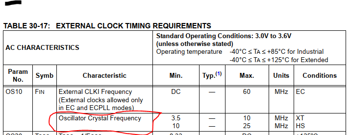

Guten Tag, Ich beginne gerade mich mit Pic Microcontrollern zu beschäftigen, dazu zeichne ich mir gerade ein Layout für den daspic33ep512mc504 für ein Experimentierboard. Ich möchte mir gerne einen Externen Quarz oder einen Resonator hinzufügen. So jetzt kommt bei mir die Frage auf wie Hoch darf der denn sein zb. 20Mhz oder mehr. Denn im Datenblatt lesen brauche ich noch mehr Übung. Also ich will jetzt nicht das maximalste Rausholen sondern einen vernüftigen bzw. gängigen Wert benützen, zb. beim Atmega88 gingen 20Mhz und besser sind 16Mhz. Könnte mir hier Bitte jemand weiter helfen ?
Michael H. schrieb: > Könnte mir hier Bitte jemand weiter helfen ? Wo ist der Link zum Dabla? Michael H. schrieb: > ich noch mehr Übung. ;P
Achja der Link [[http://ww1.microchip.com/downloads/en/DeviceDoc/70000657H.pdf]] Also verstehe ich das Richtig 60Mhz max. extern
Michael H. schrieb: > Achja der Link > > [[http://ww1.microchip.com/downloads/en/DeviceDoc/70000657H.pdf]] > > Also verstehe ich das Richtig 60Mhz max. extern Das ist die maximale Frequenz am CKLI, ja. Aber das ist nicht die maximale Frequenz, die ein angeschlossener Quarz haben darf.
Sebastian R. schrieb: > Das ist die maximale Frequenz am CKLI, ja. > > Aber das ist nicht die maximale Frequenz, die ein angeschlossener Quarz > haben darf. Im HS Mode max. 25Mhz.
Michael H. schrieb: > Achja der Link > > [[http://ww1.microchip.com/downloads/en/DeviceDoc/70000657H.pdf]] > > Also verstehe ich das Richtig 60Mhz max. extern Wenn du einen externen Clockoszillator nimmst, dann max. 60MHz. Wenn du einen Quarz nimmst, dann darf der maximal 25MHz haben. Siehe Seite 414 im Datenblatt. http://ww1.microchip.com/downloads/en/DeviceDoc/70000657H.pdf
