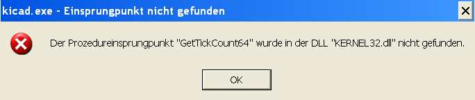

Beim Start von "kicad.exe" erscheint diese Fehlermeldung
und das Programm startet nicht.
Was könnte ich tun?
Danke
Bernhard
von Max M (Gast)
Die Kernelfunktion existiert erst seit Windows Vista...
(https://docs.microsoft.com/en-us/windows/win32/api/sysinfoapi/nf-sysinfoapi-gettickcount64).
Als Lösung musst du entweder eine ältere KiCAD version nutzen, die
diesen Aufrauf nicht benötigt, oder du musst ein neueres Betriebssystem
nutzen...

von Igel (Gast)
Bin auch noch XP-Nutzer.
Diese Version ist bei mir die letzte, die noch mit XP halbwegs
funktioniert.
kicad (6.0.0-rc1-dev-454-g181ce46b9)
Alles was danach kam ging nicht mehr.

von Nano (Gast)
Bernhard S. schrieb:
> Was könnte ich tun?
Wenn du kein neues Windows und kein Linux willst, dann könntest du mal
prüfen, wie ReactOS auf deiner alten Hardware so läuft.
Die Funktion GetTickCount64 scheint dort jedenfalls bereits
implementiert zu sein:
https://doxygen.reactos.org/d2/d53/GetTickCount64_8c.html
Downloaden kannst du es hier:
https://www.reactos.org/
Das System befindet sich allerdings noch in der Entwicklung. Abstürze
wären möglich.
Für den produktiven Einsatz wäre also ein Wechsel zu einem aktuelleren
Windows oder einem Wechsel zu Linux ratsam.
