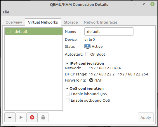

Uhu U. schrieb: > Wie bekomme NAT? – Anhang 3 Das default netz scheint deaktiviert zu sein (nach screenshot https://www.mikrocontroller.net/attachment/438362/Damit_auch_nicht.png). Versuch mal:
1 | sudo virsh net-start default |
2 | sudo virsh net-autostart default |

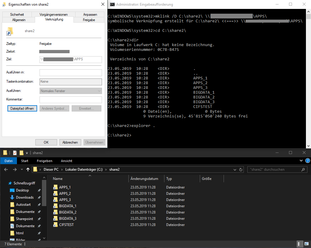

Uhu U. schrieb: >> Versuche mal, auf dem windows client einen symlink auf das Netzlaufwerk >> anzulegen (direkt auf das \\share\, nicht auf den Laufwerksbuchstaben). > > Ich kann zwar den Link anlegen, aber kann ihn noch nichtmal im Explorer > öffnen. Das muss eigentlich gehen. Ich hab es hier gerade nochmal ausprobiert, siehe Anhang. Es gibt ein paar Dinge, die noch zu beachten sind. Es muss bei mklink die /D Option verwendet werden, und das Linkziel muss eine Freigabe des Shares oder ein Unterverzeichnis dessen sein. Das Share selbst (Dort, wo die Freigaben des Shares angezeigt werden), ist ein Sonderfall, und kann nicht verwendet werden, da dieses kein normaler Ordner ist.
Jetzt läufts endlich, japs. Fehler waren zum einen die Firewall – nachdem ich alle Verbindungen und Interfaces (außer Docker0) von public in die home-Zone verlegt hatte und Samba nochmal neu installiert hatte, ging es. Vielen Dank für die Nachhilfe euch beiden! Ich habe die Share Extension für Caja installiert und kann dort auch Shares einrichten, die sich Caja merkt, aber in /etc/samba/smb.conf hinterlässt das keine Spuren – keine Ahnung, wo der das speichert…

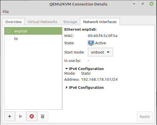

Uhu U. schrieb: > Einen 32-Bit Ubuntu-Server 12.04 habe ich nicht ans Netzwerk bekommen, > obwohl der unter VB prima läuft. Woran hängt es denn? Fehlt in der VM das Interface? Oder heisst es anders? Oder bekommt die VM keine IP (in diesem fall, eventuell tcp checksum offloading abschalten)?
Die VM hat eine statische IP-Adresse. Die Adresse, die für enp5s0 angezeigt wird, ist die vom Host. Intern heißt der NIC eth0.

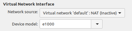

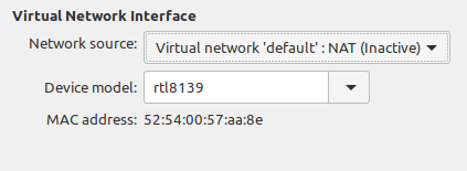

Zeig mal besser einen Screenshot der Konfiguration der NIC der VM.
Die hat nur einen. Welches Device Model eingestellt ist, spielt keine Rolle – mit keinem funktionierts. Schon ein ping zum Router oder zum Host scheitert.
1) Wieso steht in dem Screenshot das default netz wieder auf (inactive)? 2) Die Netzwerkinterfaces in Screenshot, sind die wirklich von der VM, oder sind das die vom Host? Es wäre mir neu, das Libvirt statische IPs von Intervaces innerhalb von VMs erkennen könnte, und es ist mir schleierhaft, wie so etwas überhaupt möglich wäre. Aber ich kenne mich mit der GUI eben auch nicht aus, mit der vm config könnte ich mehr anfangen "virsh list" und dann "virsh dumpxml vmidodername ". 3) wie wurde das Intervace in der VM konfiguriert? Könntest du mal die Ausgabe von "ip addr" und "/sbin/route" in der VM posten? 4) In dem Screenshot VirtualNetworks.png sieht man, dass das default Netz die Netzaddresse 192.168.122.0/24 hat, und das die Adressen 192.168.122.2 bis und mit 192.168.122.254 per DHCP vergeben werden. 192.168.122.0 ist die Netzadresse, 192.168.122.1 ist vermutlich die IP der Bridge und das default gateway?, und 192.168.122.255 ist die Broadcast Adresse. Mit anderen Worten, es gibt keine unverbrauchten Adressen im Netz aber ausserhalb des DHCP Ranges mehr. Soeine braucht man aber, wenn man in der VM ein Interface statisch definieren will. Nimmt man eine im DHCP Bereich, könnte der DHCP Server diese sonst an einen anderen vergeben. Nimmt man eine ausserhalb des Netzes, ist die VM unerreichbar. Haben 2 VMs die gleiche, bekommt man Routing Probleme. Man muss das Default Netzwerk hierfür also anpassen. Entweder man passt die Netzadresse an, auf 192.168.122.0/23 (bzw. Netzmaske 255.255.254.0), dann hat man neu 192.168.122.255 bis 192.168.123.254 frei für statische IPs, oder man verkleinert den DHCP Bereich, z.B. auf 192.168.122.2 bis 192.168.122.127, dann hat man 192.168.122.128 bis und mit 192.168.122.254 für statische IPs frei.

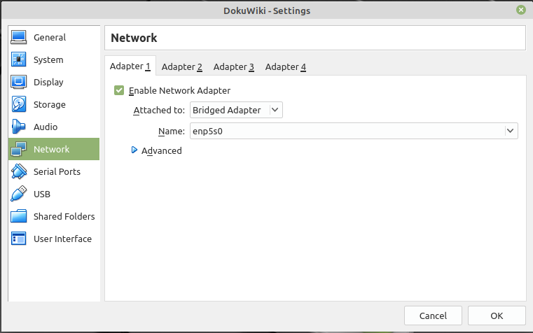

Mittlerweile bin ich dahinter gekommen: Die VB-VM hat eine statische IP-Adresse im Netz des Hosts – mit VirtualBox geht das prima, nur mit qemu/kvm natürlich nicht. Ich habe schon ewig mit VMs gearbeitet und hatte einfach statische Adressen vergeben und die in /etc/hosts verdrahtet. So konnte ich ganz einfach mit ssh an die VMs ran. Die VMs waren per Bridge direkt ans reale Host-Netz angeklemmt. Wenn qemu/kvm für die Namensauflösung sorgt und die auch vom Host aus zugreifbar sind, ist mein Problem gelöst, dann können alle VMs mit dhcp laufen. Aber sicherlich gibt es doch eine Möglichkeit, den NIC per Bridge ans Host-Netz zu hängen, aber wie muss man das anfangen?
Bearbeitet durch User

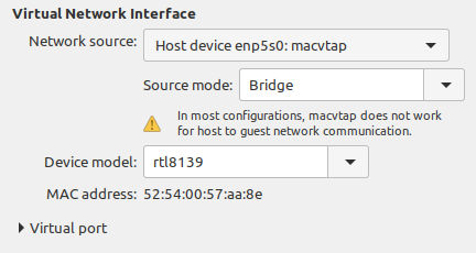

Anhang: Einstellungen für den NIC auf VB. Das kriege ich nicht mit dem Modell von qemu/kvm zusammen. Aus dem Verhalten würde ich schließen, dass unter VB die VMs, der reale NIC und ein "unsichtbarer" virtueller NIC im Host an einem Switch im Netz des Routers hängen – warum dieses Teil dann Bridge heißt, erschließt sich mir nicht, denn es macht keine Adressumsetzung. Zum Verständnis: Wie kann man dieses Verhalten auf qemu/kvm nachbilden?
Uhu U. schrieb: > Aber sicherlich gibt es doch eine Möglichkeit, den NIC per Bridge ans > Host-Netz zu hängen, aber wie muss man das anfangen? Viele Wege führen nach Rom... Auf die Schnelle halte ich folgendes für die einfachste Lösung für Dich: Du erstellst auf Deinem PC (Host) eine Bridge, dieser fügst Du Deine Netzwerkkarte hinzu. Der Bridge gibst Du dann eine IP, egal, ob per dhcp (vom Router) oder statisch. Den VMs ordnest Du dann mittels virt-manager als NIC die Bridge zu. Wenn Du es auf die empfohlene Art und Weise unter Ubuntu(-Derivaten) machen willst, dann konfiguriere den Host mittels netplan. Ich finde das am übersichtlichsten und mache das daher auch so.
Uhu U. schrieb: > Anhang: Einstellungen für den NIC auf VB. > > Das kriege ich nicht mit dem Modell von qemu/kvm zusammen. qemu/kvm habe kein Modell. Die nutzen die Infrastruktur von Linux. > Aus dem Verhalten würde ich schließen, dass unter VB die VMs, der reale > NIC und ein "unsichtbarer" virtueller NIC im Host an einem Switch im > Netz des Routers hängen – warum dieses Teil dann Bridge heißt, > erschließt sich mir nicht, denn es macht keine Adressumsetzung. Ich versteh Dich nicht ganz und VirtualBox kenne ich nicht. Was zeigen denn

Uhu U. schrieb: > Anhang: Einstellungen für den NIC auf VB. > > Das kriege ich nicht mit dem Modell von qemu/kvm zusammen. > > Aus dem Verhalten würde ich schließen, dass unter VB die VMs, der reale > NIC und ein "unsichtbarer" virtueller NIC im Host an einem Switch im > Netz des Routers hängen – warum dieses Teil dann Bridge heißt, > erschließt sich mir nicht, denn es macht keine Adressumsetzung. > > Zum Verständnis: Wie kann man dieses Verhalten auf qemu/kvm nachbilden? Jetzt muss ich zum Verständnis nachfragen: Laut Ausgaben hast Du eine Virtualbox-Bridge, an der drei virtuelle Interfaces hängen, vermutlich von drei VMs. Die Bridge hat eine IP aus einem eigenen /16-Netz. Aus diesem bekommen die VMs dann eine IP zugeteilt? Dazu hast Du zwei virtuelle Bridges, die jeweils ein virtuelles Interface haben. Eine Bridge davon ist die default-Bridge von libvirt unter Ubuntu (virbr0, 192.168.122.1/24). Die andere ist die von Dir eingerichtete. Was Du möchtest: VMs erstellen, die mit einer IP aus dem Netz von enp5s0 (192.168.178.101/24) laufen. Richtig?
John Doe schrieb: > Laut Ausgaben hast Du eine Virtualbox-Bridge, an der drei virtuelle > Interfaces hängen, vermutlich von drei VMs. Die Bridge hat eine IP aus > einem eigenen /16-Netz. Aus diesem bekommen die VMs dann eine IP > zugeteilt? Die VMs unter VB haben alle statische IP-Adressen aus dem Netz, mit dem der Host an den Router angebunden ist.
