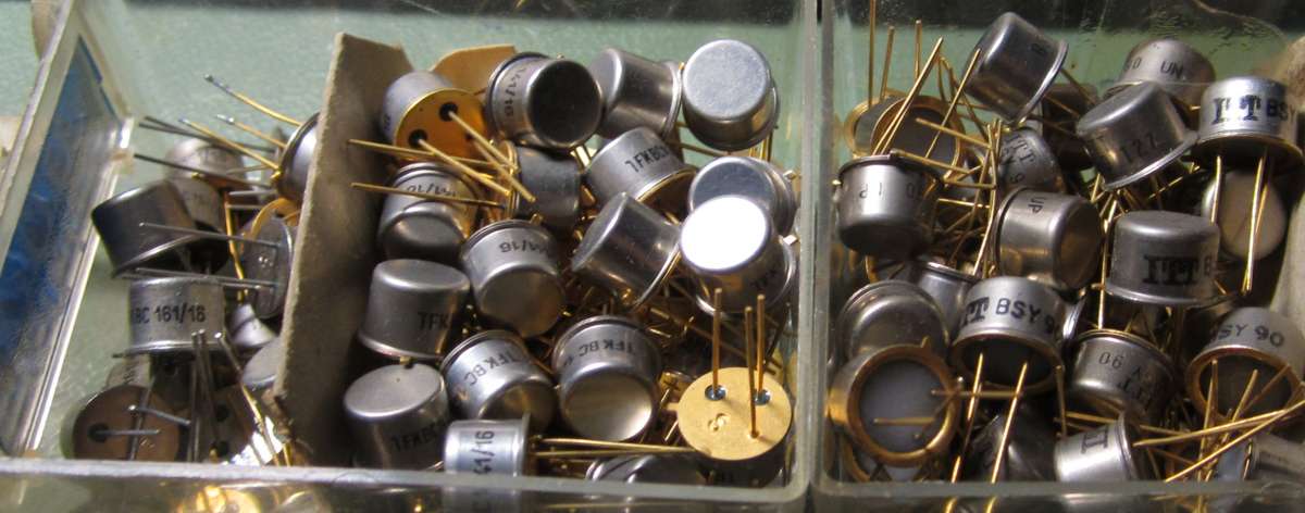

Ich bekam von einem Sammler eine Schachtel mit einer Auswahl Telefunken-
Transistoren, da sollte was Passendes bei sein.
Einige Exemplare eine optisch genau gleichen Bauform waren dabei, aber
mir vollkommen unbekannt, und ich fand keine Daten in meiner Literatur.

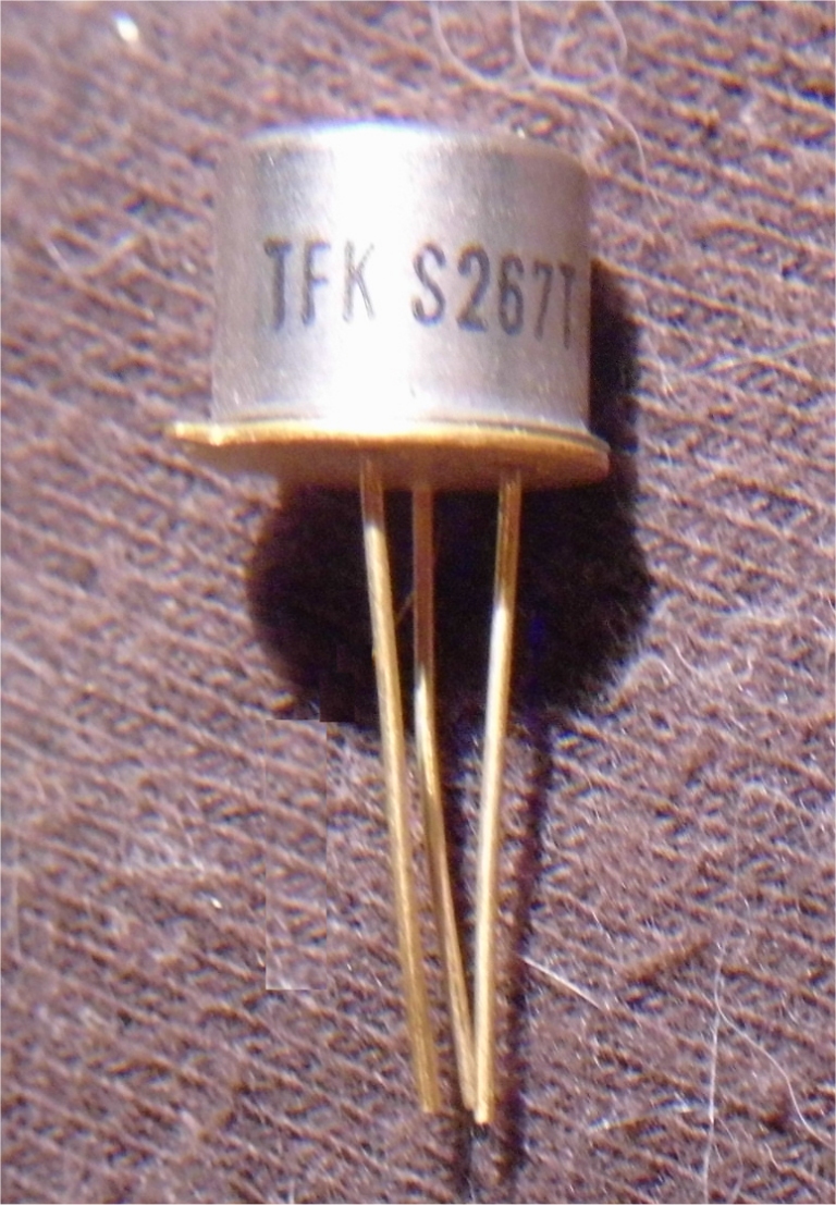

Der Transistor ist der TFK S267T.
Definitiv ein npn- Transistor, Anschlußfolge wie 2N3866 (EBC)
Kennt jemand diesen Transistor ?

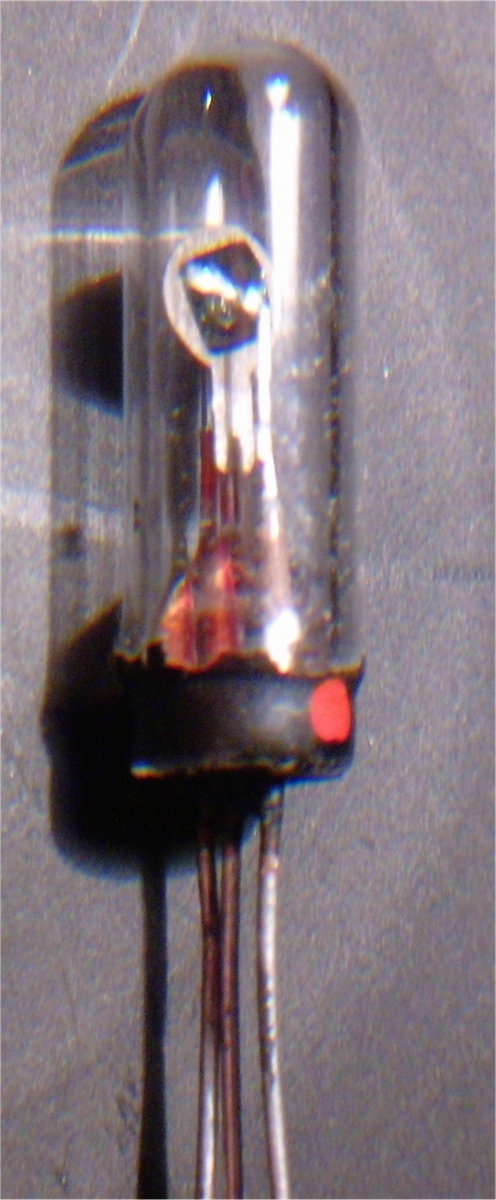

Schöne Beigabe übrigens einige Glas- Transistoren von Telefunken.
Ich konnte mich nicht beherrschen, bei einem den Lack abzukratzen.
Wunderschön, der Systemaufbau ist zu sehen, wie bei einer Röhre.
Keine Gelfüllung, der Kistall spiegelblank poliert, wenn  der Transi in
Betrieb ist, kann man die Elektronen durchhüpfen sehen.

Bleibt die Frage nach dem seltsam bezeichneten Telefunken- Transistor...
hat jemand so eine Bezeichnungsweise bei TFK gesehen ?
Vielleicht ein experimenteller Transistor ? Oder ein Spezialtransi, etwa
UHF- Kleinleistungsstufen, dann könnte der ja tatsächlich dem 2N3866
ähnlch sein (Ft > 500 MHz), oder Impulsstufen von Fernsehern o. ä.  ?

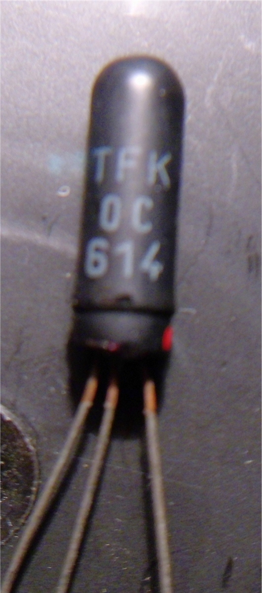

Der OC614 ist übrigens ein Germaniumtransistor mit einer Transitfrequenz
von 20MHz. Der ist maximal für Mittelwelle brauchbar, ( wenn man sich
diese Nostalgieware überhaupt noch antun will ).
Halt ein Sammlerstück für die Truhe.

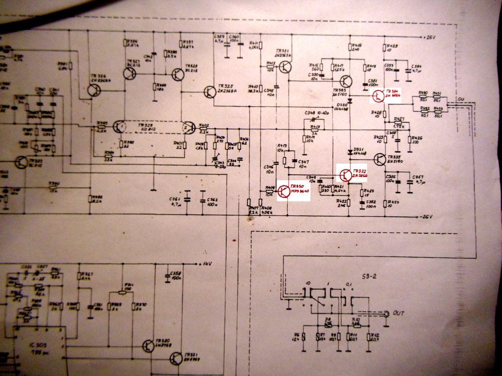

Ich habe einen Funktionsgenerator von EMG.
https://www.radiomuseum.org/r/elektronik_function_generator_tr_045_4.html
Den hatte ich in den 70er/ 80er Jahren in meiner RFT- Werkstatt, griff
ihn ab, als er durch ein neueres Modell  ersetzt wurde. Stand über 20
Jahre bei mir in der Warteschleife, weil ich so ein Gerät meist nicht
brauche, ich hatte ihn einst versehentlich mit Anlegen des Tastkopfes an
hohe Gleichspannung abgeschossen.
Leider geht die Endstufe auch galvanisch an den Ausgang, nur über
Widerstandsspannungsteiler.
Der eigentliche Generator ist ein IC, der ist ok.
Sind eine Handvoll Transis drin, alle galvanisch gekoppelt, 2 kleinere
Typen als Vorverstärker, 3866/5160 als Treiber, und 5160/3866 als
Endstufe.
Ein 2N3866 hatte C/E- Schluß, beim anderem war ein Anschlußdraht am
Gehäuseboden ab. Die 2N5160 sind ok.
Dieses Transi- Komplementärpärchen ist mit Ft > 500 Mhz, Ic max 400 mA
und Ft > 500 MHz angegeben.
Ich denke, die 500 MHz sind dabei entscheidend, um die Flankensteilheit
der Impulse erhalten nzu können.

da waren wohl OC71 OC72 es gab noch irgendein Entransistor aus der OC
Reihe, welche einige 100mW Leistung im NF Bereich konnte.
Später waren es AC151 AC122 AC117 AC118

von Harald W. (wilhelms)
Gut, jetzt hast Du Dir einen Fototransistor gebaut.

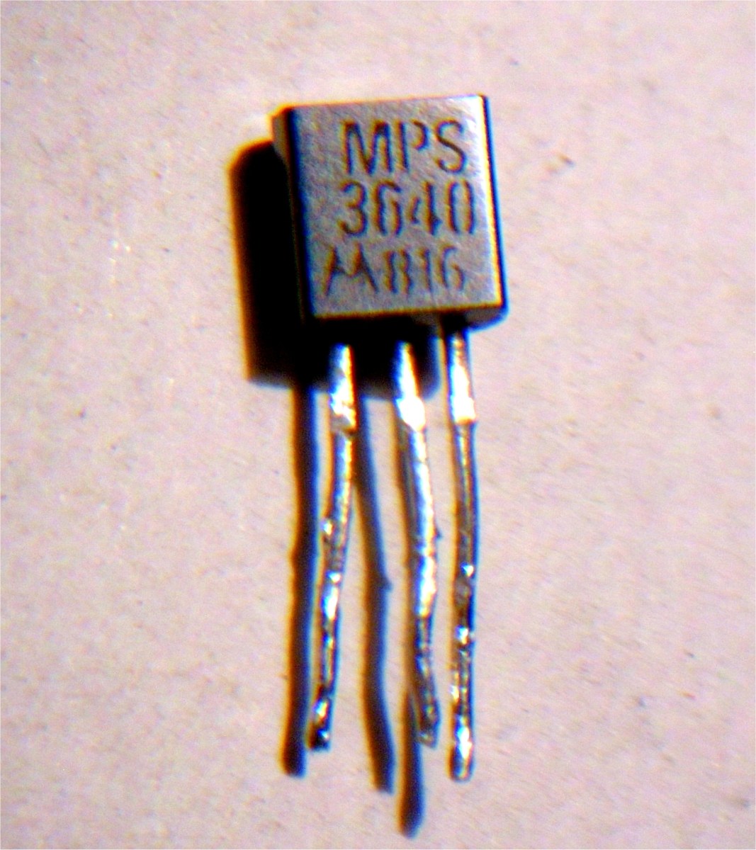

von Edi M. (edi-mv)
So, wieder eine gute Tat vollbracht, einen Oldtimer in Gang gesetzt.
Funktionsgenerator funktioniert wieder, mit dem unbekannten telefunken-
Transi, ein Treiber war noch defekt, den muß ich auch noch beschaffen-
MPS3640, Kunststoffgehäuse, auch so ein Unikum, pnp und Ft > 500 MHz.
Den habe ich vorerst durch KF517 ersetzt.
Die Ersatztransis bringen den Generator erst mal zum Laufen, werden
gerade spürbar warm, und sollten bei niedrigen Frequenzen und Sinus
gehen, für hohe Frequenzen und impuls dürften die originalen Transis für
die nötige Flankensteilheit sorgen.
Bild Leiterplatte und die Endstufe- ich habe die Transi- Beine
verlängert.
Bei einem Endstufen- Transi war ein Bein abgebrochen, der funktioniert
eigentlich, kriegt man aber nicht mehr angelötet. Ein Treiber war
abgeschossen, sowie der pnp der Vorstufe.

Nachtrag zum Telefunken- Transistor S267T : Ein Transistor- Spezi hat
geschrieben, daß er weltweit keine Daten ermitteln konnte, er vermutet
einfach Prototyp- oder Nullserien- Exemplare.

Der vergoldete Boden lässt das vermuten.
S - Silizium
2 - 2. Woche
67 - Jahr
T - ??? /Transistor)

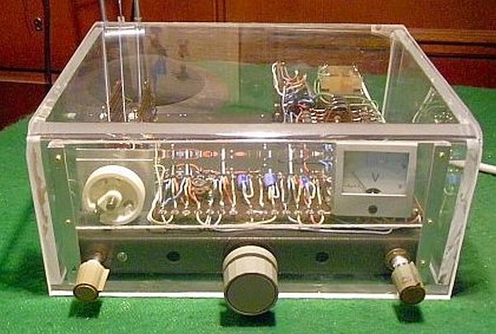

Schon erstaunlich, daß es den Transi "abgewürgt" hat.
Ich wollte meinen Glastransi in einem Plexiglagehäuse
schön sichtbar auf einem Aufbau plazieren, und schön anleuchten...
(Gehäuse wie im Foto)
Ist aber bei mir der einzige entlackte OC- ich habe noch einige schwarze
Exemplare, die Verwendung des entlackten Trasis ist nicht unbedingt
nötig.

von Edi M. (edi-mv)
Nachtrag: Ich bekam Mails von Mitlesern, die mich auf den Transistor bei
Radiomuseum.org hinweisen, daß der also bekannt sei.
Nee... isser nich.
Das- ist einer meiner S267T, den ich einem Transistor- Sammler gegeben
habe, dieser hat ihn in die RMorg- Datenbank eingetragen- nur das Bild,
ohne Daten, da keine bekannt sind.
Der Transi befand sich in einem Werkstatt- Vorrat von DDR- Transistoren
aus den Jahren etwa 1975- 1982, Ich habe Bücher und Tabellen jener Zeit
(Foto), Streng "Transistordaten", Telefunken "Electronic Components",
Intermetall Handbuch und Vergleichstabellen, und andere- nirgends ist
ein Telefunken- Transistor dieser Bezeichnung, überhaupt einer mit
dieser Bezeichnungsart, gelistet, auch der Transistor- Spezi von RMorg
konnte sinen Angaben nach weltweit nichts über diesen Transi ermitteln-
also wohl ein Versuchs- oder Nullserientyp.
Wie dieser Transistor in einen DDR- Werkstattvorrat kam, ist nicht
bekannt- ich besitze aber auch Teile internationaler Herkunft, aus dem
Laborbereich des Betriebes "Werk für Fernsehelektronik", Berlin, für
Laborzwecke schafften die schon einiges an.
Wie ich schon vermutete, ist die Grenzfrequenz des unbekannten Transis
nicht besonders hoch, ich verwende ihn zur Zeit noch als Erstz für einen
>500 MHz- Typ in einem Funktionsgenerator, da wird diese Einschränkung
deutlich.
