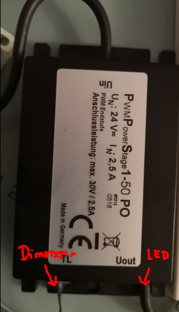

von Benjamin Z. (benjamin_z191)
Der Dimmertrafo ist wirklich spezielle.
Der hat einen Eingang (24V) und an dessen Ausgang hängt ein Taster mit
dem man mittels Fingerberührung die LED Lampe heller oder dunkler
scheinen lassen kann.
Der andere Teil des Ausgangs geht dann zu den LED Lampen.
Ich habe mal ein Foto des Dimmer-Trafo angehängt
Der Trafo wurde von der Firma Münchner Hybrid Systemtechnik GmbH
gefertigt.
Bei denen habe ich auch schon versucht einen Ersatz zu bekommen. Leider
stellen die sich komplett quer.

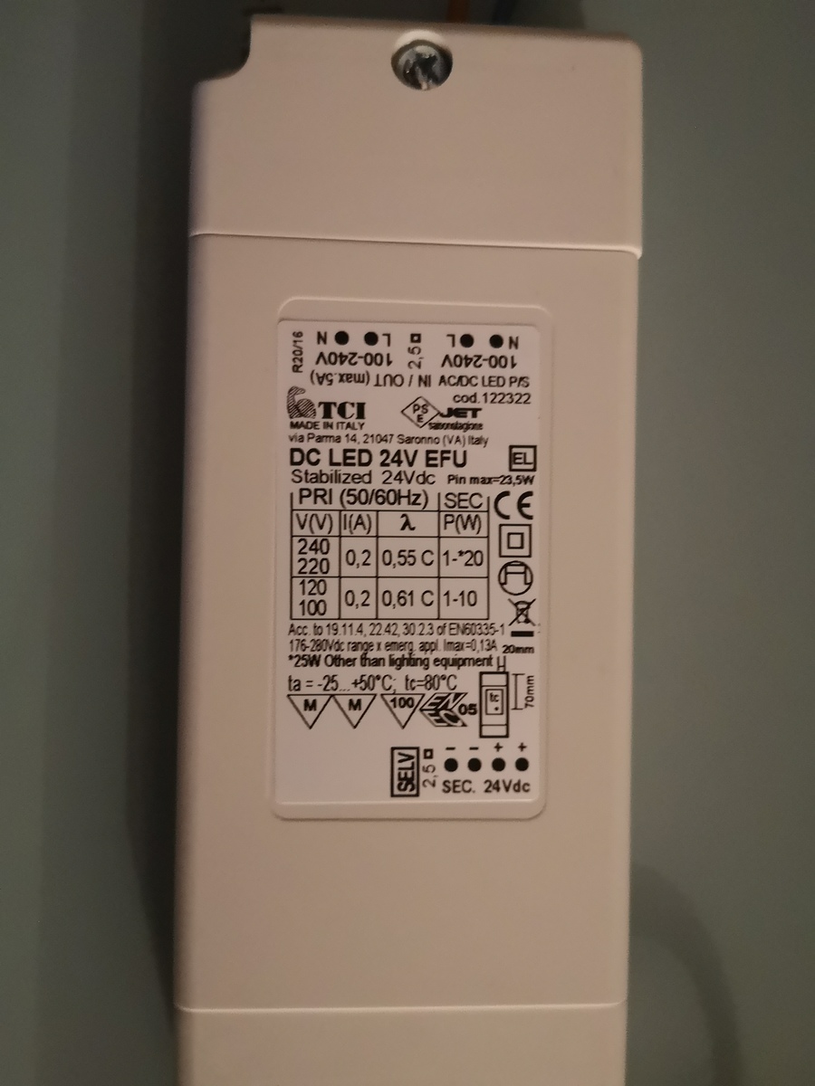

Das ist richtig. Da ist noch ein Trafo von 230 auf 24V (habe das Bild
auch angehängt)..... diesen Trafo kann ich besorgen. Das ist nicht das
Problem.
Der ist aber meinesachtens nicht kaputt, weil obwohl die LEDs nicht mehr
leuchten, der LED Dimmersensor immer noch leuchtet....
Zur Erklärung:
Man schaltet den Spiegel an, dann funktioniert er 2 Sek wie gewünscht
und dann flackern die LEDs (beide)und dann gehen sie aus.
... nachdem die LEDs aus sind, leuchtet aber der Dimmersensor nach wie
vor.

von Teo D. (teoderix)
von äxl (Gast)
Häng doch die LED mal direkt an den Trafo ohne den "Dimmertrafo", (der
ja nunmal keiner ist, sondern eine "PWM-Endstufe", wenn ich mir diesen
Klugschiss mal erlauben darf).
Dann müsste die LED mit voller Nennleistung leuchten. Mit Glück länger,
als zwei, drei Sekunden. Dann kannst Du mit Sicherheit sagen, ob es der
Elektronische Trafo aus Italien oder die Münchener PWM Endstufe ist,
welche defekt ist. Ich persönlich tippe eher auf den 230V->24V Trafo.

von Thomas B. (thombde)
Wenn die LED´s  kaputt sind flackert es dauernd und irgendwann dann gar
nicht mehr. (alles dunkel)
Und das bleibt auch bei einem erneuten einschalten dunkel.
Dem Netzteil oder dem PWM-Regler ist das egal ob die LED´s defekt sind.
Der PWM-Regler ist defekt.
Sorry, ich meinte PWM-Regler oder Netzteil.

von äxl (Gast)
Das Gehäuse der PWM-Endstufe sieht nach 90er aus.
Mach mal auf und machn paar Fotos.
von tom (Gast)
Das ist aber dann riskant, wenn die Stromregelung durch den
"Dimmer-Trafo" gemacht wird, das I_N könnte da dafür sprechen. Evtl.
regeln die LEDs auch direkt den Strom selbst, dann könnte aber auch
genau diese Stromregelung in den LEDs defekt sein. Der 230VAC/24VDC
"Trafo" macht nach dem Aufdruck nach keine Stromregelung, macht ja auch
wenig sinn, wenn ein PWM Steller danach kommt.
von äxl (Gast)
scheint mir im Nachgang auch so. Also: nicht machen -> mein Fehler,
sorry.
Ich würde in dem Falle eher zwei Bremslichtbirnen vom Auto in Reihe da
mal zum Test (direkt an den elektronischen Trafo) drann hängen. Eben mal
schauen, ob der Trafo dauerhaft die 21Watt für die Birnen bereitstellen
kann, einfach nur, um das einzukreisen und die LEDs nicht zu schrotten.

von Rollerfahrer (Gast)
Nähere dich dem Fehler systematisch!
Zuerst besorge dir ein Multimeter, ein einfaches reicht! Das kann man
sicherlich irgendwo bei Freunden oder Nachbarn finden! Dann Messe die
Spannung, die das Netzteil abgibt. Am besten innerhalb der zwei Sekunden
und auch danach. Die Ergebnisse postest du hier und dann kommt der
nächste Schritt...
