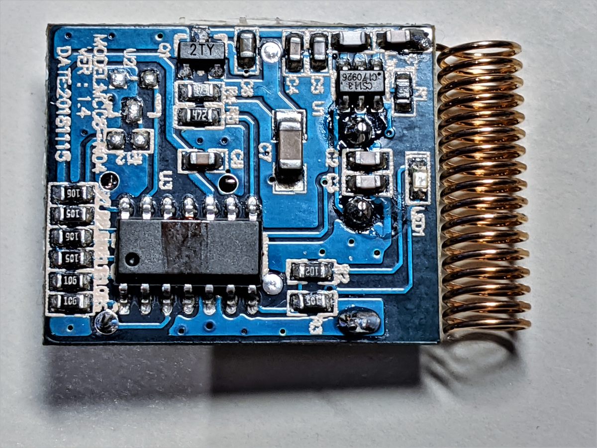

auf der Leiterplatte im Anhang ist ein unbeschriftetes 14 poliges IC
verbaut. Das IC ist wie folgt verschaltet:
1  pullup
2  pullup
3  pullup & REED gegen GND
5  GND
7  pullup & -> R -> LED -> Vcc
8  R5 -> Q1 (PNP, schaltet Betriebsspannung von RF IC)
9  Tx OOK Daten
10  Vcc
12  1M pullup
13  1M pullup
14  1M pullup

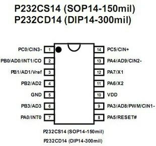

Kennt jemand das IC? Könnte das etwas in Richtung HX2262 sein, oder eher
ein OTP µC?
Werner
von Mario M. (thelonging)
Ich denke, dass es sich um einen China-Mikrocontroller handelt. Von der
Lage der Versorgungsanschlüsse könnte z.B. ein Padauk PMC232-S14 passen.
von Werner (Gast)
Das sieht passend aus, ja. Schade, so lässt sich nichts ändern. Der
Kontakt sendet leider nur beim Fensteröffnen, nicht beim Schließen.
von Philipp Klaus K. (pkk)
Auslöten könnte helfen:
1) Um durch einen anderen, selbstprogrammierten, pinkompatiblen zu
ersetzen
2) Da die Padauk oft auf der Unterseite beschriftet sind.
von Klaus R. (klaus2)
...es dürfte ein leichtes sein das extern zu ändern?
Klaus.
