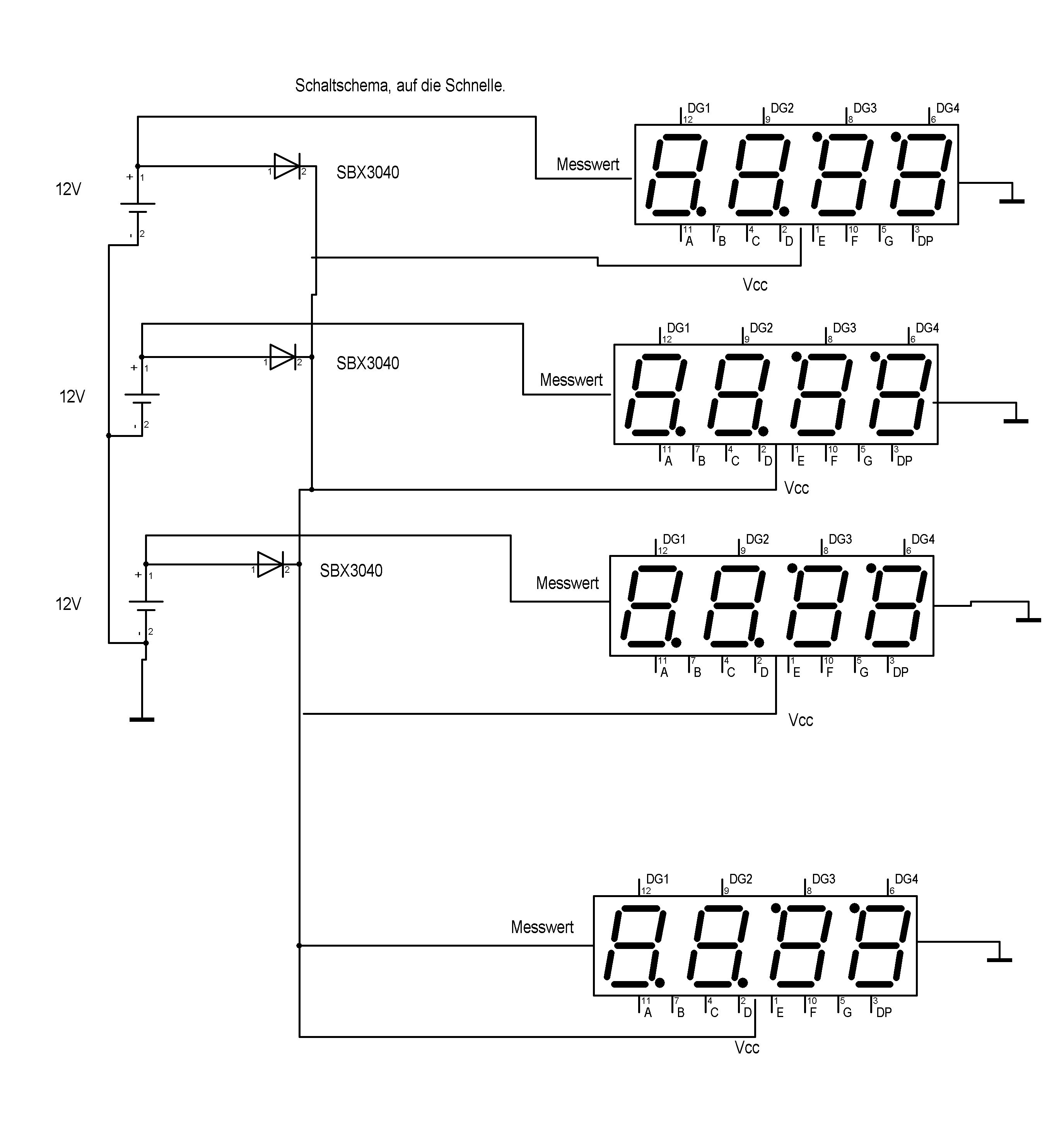

Hallo zusammen.
Komme mit meiner Logik gerade nicht weiter.
Um mehrere 12V-Akkus gegeneinander zu entkoppeln, ist hinter jedem
Einzel-Akku eine Schottky-Diode SBX3040 in Reihe (gemeinsamer Kathode)
zu einem gemeinsamen Vcc geschaltet.
(Anhang beachten)
Fehler:
Sobald ich einen Akku anschließe, zeigt das entsprechende Messgerät
korrekt an, die anderen aber beiden Akku-Messergäte, aber auch Spg. zw.
5-9V.
Eigentlich dürfte rückwärts nichts durch die Dioden fließen...
von Michael B. (laberkopp)
Doch, natürlich, nichts ist perfekt und Schottkys sperren besonders
schlecht, schau ins Datenblatt.
Bei 25 GradC immerhin 0.5mA, bei 100 GradC 5mA.
Was dachtest du auch, niedrigere Flussspannung ohne jegliche Nachteile ?
Schottky-Dioden haben einen nicht zu vernachlässigenden Sperrstrom und
Du mißt hochohmig.
MfG
von M. K. (Gast)
Gerade Schottkys machen das.
Du hast Dir eine mit besonders geringer VF ausgesucht und die haben
einen besonders hohen Rückstrom.
Steht aber schwer übersehbar im DB, solltest Du das gelesen haben ...
von __Son´s B. (bersison)
Christian S. schrieb:
> Hallo,
> Du mißt hochohmig.
> MfG
Würde ich den Messzweig mit 100mA belasten, sinkt der Messwert auf 0
von M. K. (Gast)
Wie aussergewöhnlich ...
Wie belastet man denn mit 100mA, wenn bei 12V und 25°C der max Rückstrom
nur ein winziger Bruchteil davon ist?
Immer noch nicht das DB gelesen?
Sorry, meinte 10mA.
Ich seh´s gerade im Datenblatt...
DANKE, für schnelle Infos!!!
von Stefan F. (Gast)
Und wie belastest du einen Stromkreis mit 10mA ohne dass an der Last
Spannung anliegt? Das geht auch nicht!
Verwende andere Dioden!
von Manfred (Gast)
> korrekt an,
Was sind das für Meßgeräte?
Die üblichen Chinamodule (Beispiel:
https://www.aliexpress.com/item/32787229505.html) haben für die
Versorgung einen Längsregler. Bei drei Batterien sehe ich oben bis zu 42
Volt, ganz schön viel für die kleinen Teile. Ob wirklich alle
1117-Regler die vom Chinamann angegebenen 40 Volt vertragen, ziehe ich
in Zweifel.
Da Du den Strom sowieso aus den Batterien ziehst, sind die Dioden
überflüssig, du erzeugst obendrein unnötige Heizleistung. Meß- und
Speiseleitung zusammen an die Batterie, ebenso den jeweiligen GND des
DVM-Modules an die Batterie, keine gemeinsame Masse und fertig.
