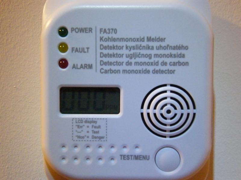

von ClearEyetemAA55 (Gast)
So einen Co-Melder kann ich mir in jedem Fall mal anschaffen, bevor ich
das System ändere.

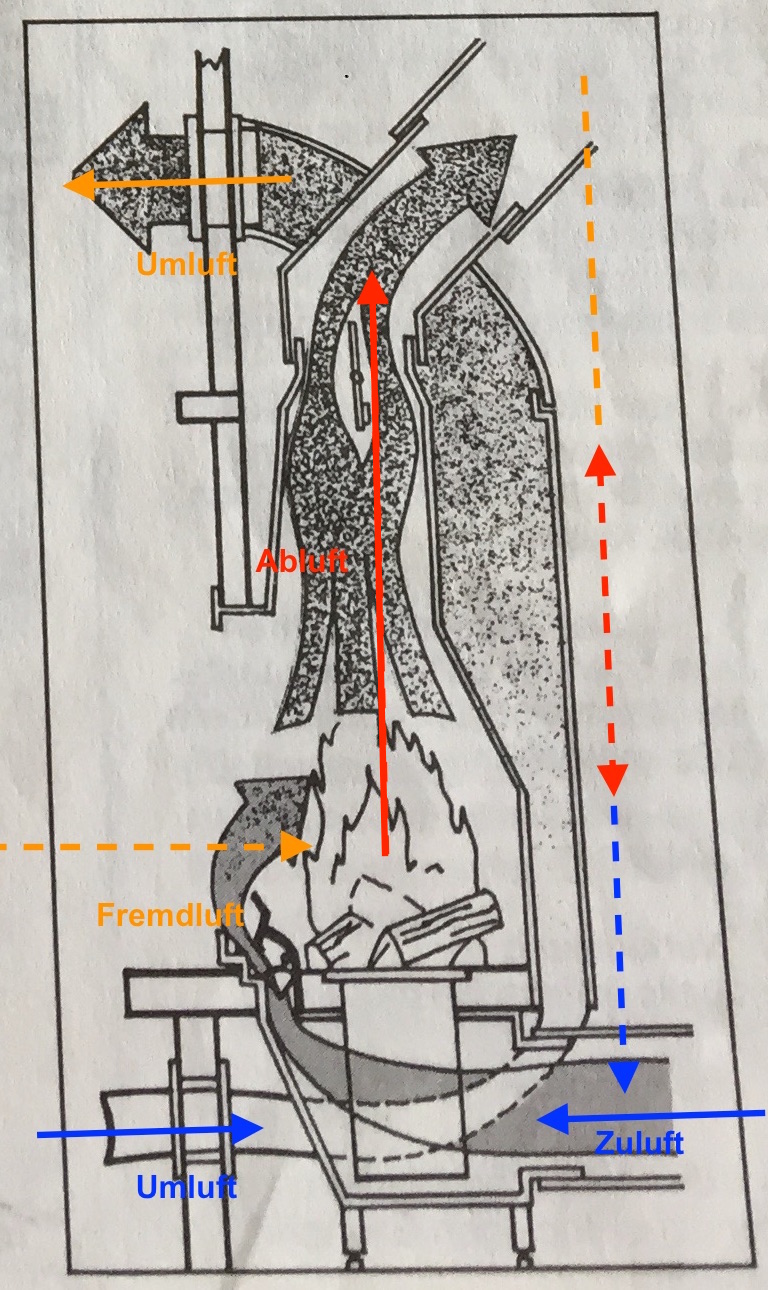

Die Luftmenge, welche der Verbrennung zur Verfügung steht setzt sich
vereinfacht gesprochen zusammen aus 1. Zugluft und 2. Fremdluft.
Nun erwärmt sich aber das ganze Bauteil und das darum herumliegende
Gemäuer mit der Zeit. Es kommt zu einer Umkehr der Zugluftrichtung (da
die Temperatur im Zugluftschacht ebenfalls gestiegen ist), so dass nun
für die Summe aus 1. und 2. eine Umkehr des Vorzeichens bei 1. entsteht
und folglich der Sauerstoffbedarf des Feuers aus 2. gedeckt werden muss.
Heißt das Zuluft? Dachte es könnte Zugluft heißen, weil die Luft ja
eingezogen wird. Egal, Zuluft also
Habe nochmal eine Skizze zum Problem gebastelt..
Durchgezogene Pfeile = typischer Verlauf
Gestrichelte Pfeile = untypischer Verlauf
Vereinfacht gesprochen. Die Zuluftleitung wurde aus Platzmangel zu eng
am Kamin verlaufend angebracht, so dass sich diese soweit erwärmt das es
bei der Zuluft zum stocken/stehen oder sogar zur Umkehrung der Strömung
kommt.
Das möchte ich vermeiden indem ein Lüfter für konstanten, gerichteten
Zuluftstrom sorgt.

von MaWin (Gast)
Oh Mann, völlig anders.
Die gestrichelten Pfeile liegen im Mauerwerk, da fliesst gar keine Luft.
Dein Ofen hat Zuluft und Abluft, und zusätzlich einen Luftkanal für die
von ihm erwärmte Zimmerluft. Das ist soweit normal, selbst ein einfacher
Blechofen oder Bullerjan ist so gebaut. Aber wo geht es nun in den 1.
Stock ?
Drine Skizze zeigt nicht dein (angebliches) Problem.
> Die Zuluftleitung wurde aus Platzmangel zu eng am Kamin verlaufend
> angebracht
Dann bau sie um. Alles andere ist gefährlicher Pfusch.
Es ist sehr nett, wenn hier eindringlich darauf hingewiesen wird, was in
einer solchen Anlage abläuft. Risiken, Sinn und Unsinn,
Sicherheitsvorkehrung usw. werde ich mit dem Schornsteinfeger abklären.
Versprochen!
Aber, dies ist ein Elektrotechnikforum. Entsprechend frage ich nach den
Details zu solchen technischen Lösungen.
Also, bspw. was steht  bei dem auf Conrad.de gefundenen Element
https://www.conrad.de/de/p/temperaturgesteuerte-luefter-regelung-bausatz-conrad-components-12-v-dc-20-bis-70-c-117323.html
"An temperatursensibler Stelle wird ein NTC montiert, der eine
temperaturgeführte Drehzahl des Lüfters bewirkt. Über ein Trimmpoti wird
die minimale Drehzahl voreingestellt."
NTC, Trimmpoti? Mich interessiert mehr, ob ich PWM oder DC-Lüfter
anschließen kann? Und außerdem, wie vielseitig die Steuerung
eingerichtet werden kann. Also ob der Lüfter bspw. erst bei 50°C
anspringen würde, wenn ich das wollte? Oder ob die Lüfterdrehzahl dann
schrittweise angehoben wird? Gerne auch, ob man da einen zweiten
Fühler=Luftmengenmesser anbinden kann, um die Anlage effektiv zu regeln.
Solche Dinge eben.
Ja nee, das ist klar. Die Temperatur im Zuluftkanal kann nur als
Einschaltwert herhalten.
T > 50Grad C —> einschalten
T < 50Grad C —> ausschalten
(Als Beispiel)
Dauerhaft will ich den Lüfter nicht laufen lassen. Es wird im Haus ja
nicht ausschließlich über den Kamin geheizt, sondern nur „zugeheizt“.
Ich bezweifle auch einfach mal das mehr Zuluft (durch einen Lüfter) Dazu
führt das CO in den Wohnraum gepresst wird. Die Verbrennung wird ja
durch das mehr an Sauerstoff aus der Zuluft eher begünstigt.
Entsprechend strömt auch die Abluft besser.
Der Lüfter war übrigens damals auch Optional für den Kamin erhältlich.
Ich werde einfach mal den Hersteller anfragen. Vielleicht gibts da noch
Restbestände.
Um hier keine falschen Info´s stehe zu lassen:
Es hat sich herausgestellt das der Kamin komplett ohne Zuluft von außen
betrieben werden soll, da eine vertikal schließende Glastür installiert
ist. Die Zuluft von Außen ist entsprechend nur für die Verwendung als
offener Kamin.
Folglich muss, und darf möglicherweise, auch keine Lüftersteuerung im
Zuluftstrang betrieben werden.
Ansonsten wäre aber ein Clixon wohl geeignet gewesen, um meine
Anforderungen zu erfüllen.

von MaWin (Gast)
> Die Zuluft von Außen ist entsprechend nur für die Verwendung als offener
> Kamin.
Ein offener Kamin bekommt zwangsweise immer seine Zuluft aus dem Raum in
dem er steht, durch seine offene Vorderseite.
Ein Anschluss für externe Zuluft ist also gerade bei Verwendung als
offener Kamin zumindest nutzlos, ggf. sogar unzulässig und muss
verschlossen sein.
Bei geschlossener Scheibe hingegen macht externe Zuluft Sinn: sie
verhindert dass die Verbrennungsluft aus dem Raum entnommen werden muss,
und daher durch irgendwelche Ritzen kalte Aussenluft in den Raum
nachziehen muss. Mutter: "es zieht".  Vater: "und die Luft wird
knochentrocken".
Es ist also genau andersrum als du beschreibst, nur:
