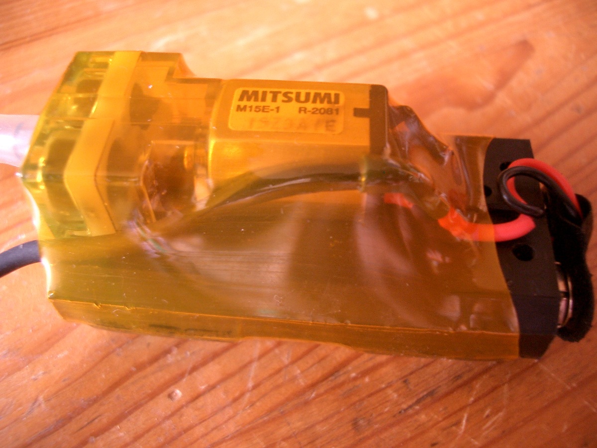

Bei meiner obigen Applikation verwende ich einen Mini-Kompressor aus einem Blutdruckmesser. Da wird auch ein Drucksensor verwendet und ist recht genau. Blutdruckmesser gibt es ab 10€. Sorry für das Doppelbild - ich kanns selbst nicht löschen :-(
Rollerfahrer schrieb: > bei -1 bar absolut sprichst du von Vakuum! Dazu benoetigst du keinen > Kompressor, sondern eine Vakuumpumpe! Nö! Sowas nennt man Druck/Vakuum-Pumpe. Diese z.B. können sodas: https://www.gardnerdenver.com/de-de/thomas/gas-pumps?c=7013Z000002gOpF&r=Google_Adwords&gclid=Cj0KCQiArdLvBRCrARIsAGhB_szVGFPpjyKFLotN4NRBa6EhGxPB1iElHbHlk9IRO0UUzkrmusxPXOkaAsEZEALw_wcB Manche, aber nicht alle kann man durch Umpolen vom Kompressor zur Vakuumpumpe verwenden. Hier wird erklärt, wie das funktioniert: https://www.youtube.com/watch?v=9szzHkiefuM Die von mir verwendete Blutdruckpumpe kann das nicht, die funktioniert nur in eine Richtung.
