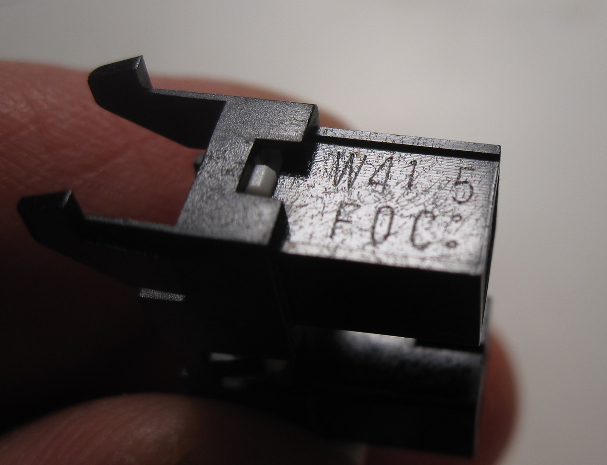

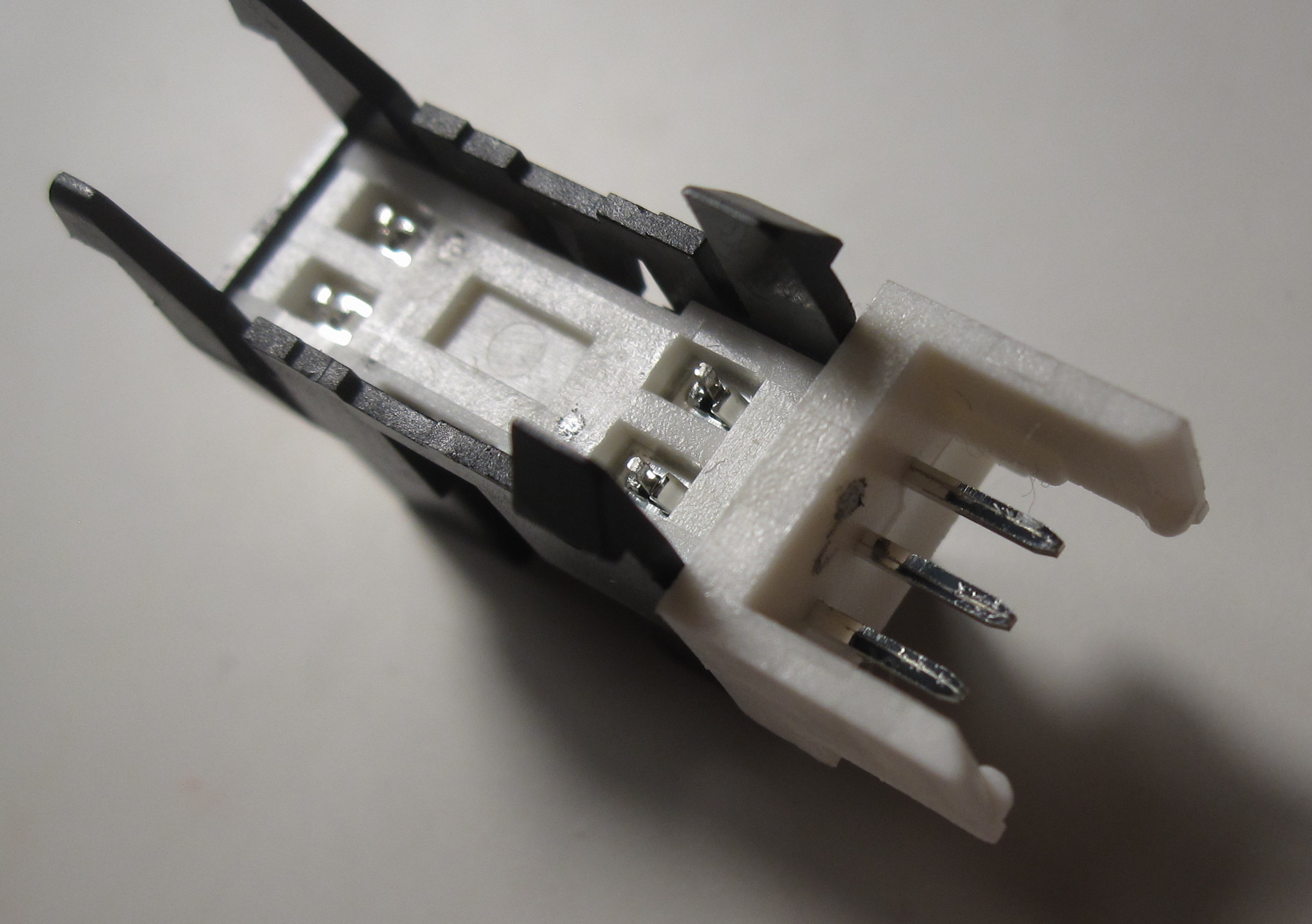

Hallo zusammen, bei einem Großformatdrucker (vom guten Freund) meldet das Display "Abdeckung offen" auch bei geschlossener Abdeckung und versagt jegliche Funktion. Abdeckung hat ein "Fähnchen", welches eine Gabellichtschranke unterbricht (Bilder des Bauteils anbei). Ich würde euch gerne fragen: 1. Wie oft geht so ein Bauteil kaputt? Gibt es eine Schätzung ob der Fehler eher an dem Teil oder eher auf der Platine liegt, die die Schranke ansteuert und auswertet? Ich habe zwei Pins schon gefunden, wo Diodentester ca. 0.97V zeigt. 2. Kennt jemand diesen Typ, ich habe mit der Bezeichnung (Text auf Gehäuse) gesucht und nichts gefunden. 3. Ich habe in-curcuit die Spannungen an den Pins gemessen, die Werte sind gleich, egal ob die Schranke unterbrochen wird oder nicht. Sehe ich es richtig, dass wenn sie intakt wäre, eine Reaktion an den Pins messbar sein sollte? Es sind auch sonst Hinweise sehr willkommen, die zur Lösung führen könnten. Hab aber gerade nur das Bauteil vor mir da, der Drucker ist beim Besitzer, der paar km entfernt wohnt. Vielen Dank schon mal.
noips schrieb: > Sehe ich es richtig, dass wenn sie intakt wäre, eine Reaktion an den > Pins messbar sein sollte? Davon sollte man ausgehen. Wobei halt die Frage ist, ob das Bauteil selbst oder die Ansteuerung einen Schuss hat: altern kann eigentlich nur die IRED, aber dann reicht irgendwann der Lichtstrom nicht mehr aus, und es müsste eigentlich als "dauerhaft geschlossen" gemeldet werden (als wäre das Fähnchen dazwischen).
Jörg W. schrieb: > Wobei halt die Frage ist, ob das Bauteil selbst oder die Ansteuerung > einen Schuss hat Ja, da habe unter 1. ober versucht zu fragen, ob Erfahrungen vorhanden sind, was wahrscheinlicher ist. In-circuit liegen an der Diode ca. 0.93V, wenn sie ausgebaut ist und mit Tester gemessen wird, liegen 0.97V. Ansteuerung scheint zu funktionieren, wenn die Lichtleistung nicht ausreichend wäre, dann wäre sie ja immer "zu" wie du oben sagst. Im Kollektor-Emitter-Strang liegen in der Schaltung 3.25V an, der Wert ändert sich nicht, wenn der Spalt unterbrochen wird.

Lässt sich das Teil vorsichtig öffnen? Dann könnte man den Sender und den Empfänger allenfalls identifizieren. Im mittleren Bild scheint es einen weissen Widerhaken zu geben.
batman schrieb: > Den Fototransistor kannst du dann außerhalb prüfen, auch mit Tages- und > Kunstlicht und die IR-LED kannst du vielleicht im Sucher einer Digicam > o.ä. leuchten sehen. Was willst du an der LED prüfen? Da das Ding "Abdeckung offen" meldet und damit wohl der Meinung ist, dass das Fähnchen den Strahl nicht unterbricht, ist erstmal anzunehmen, dass es am Empfänger liegt. Fehlendes IR-Licht sollte für den Empfänger genauso wie "Abdeckung geschlossen" aussehen, jedenfalls wenn das Fähnchen bei geschlossener Abdeckung den Lichtstrahl unterbricht.
Harlekin schrieb: > Lässt sich das Teil vorsichtig öffnen? Dann könnte man den Sender und > den Empfänger allenfalls identifizieren Ich dachte, dass das das komplette Bauteil ein Endprodukt vom Markt ist und hoffte dazu ein Datenblatt zu finden. Heute gibt es diese Teile als Bauteil. Nur mit der Beschriftung am Gehäuse konnte ich nichts finden. Eine andres Sache noch: ich habe nach dem Ausbau der Schranke die Pins im Stecker gemessen und wenn ich jetzt nicht täusche, so habe ich kein Unterschied zu dem Fall festgestellt, wenn die Schranke gesteckt war. Auf Transistorseite wäre das für mich erklärlich, wenn er sperrt oder wenn er nicht da ist, viel Unterschied gibts nicht. Aber auf der Dioden-Seite, da sollte sich je dann die Spannung messen lassen, die vor dem Vorwiderstand anliegt oder? Ich hatte leider kein Zugang zu der Platine, das Gerät war nicht zerlegt, nur die Schranke abgeschraubt.
Auf der linken Seite der "Gabel" im ersten Bild, was ist das für ein Symbol, ist das nicht das Symbol einer Herstellerfirma, kennt das jemand?
noips schrieb: > Ich dachte, dass das das komplette Bauteil ein Endprodukt vom Markt ist > und hoffte dazu ein Datenblatt zu finden. Um den Aufbau zu ergründen, wäre erstmal der Schaltplan von deiner Lichtschrankeneinheit wichtig, also wie sind Sender und Empfänger mit dem Stecker verbunden. Dann wüsste man schon mal, ob es eine Lichtschranke mit aktiver Auswerteschaltung ist oder nicht. Die GP1A75E wäre so ein Beispiel mit aktivem Detektor. Bei einer rein passiven Lichtschranke (z.B. GP1S53) wären es nur eine LED (selten mit Vorwiderstand) und ein Phototransistor, die einen Pin vom 3-poligen Stecker gemeinsam nutzen.
noips schrieb: > Auf der linken Seite der "Gabel" im ersten Bild, was ist das für > ein > Symbol, ist das nicht das Symbol einer Herstellerfirma, kennt das > jemand? Toshiba

Ach ja, der Vollständigkeit halber muss ich noch hinzufügen und korrigieren, genaue Betrachtung hat gezeigt, Abdeckung betätigt ein Hebel mit Fähnchen, so dass offene Abdeckung zur Lichtstromunterbrechung in der Lichtschranke führt.
