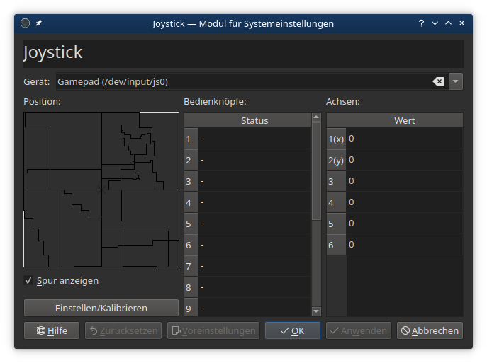

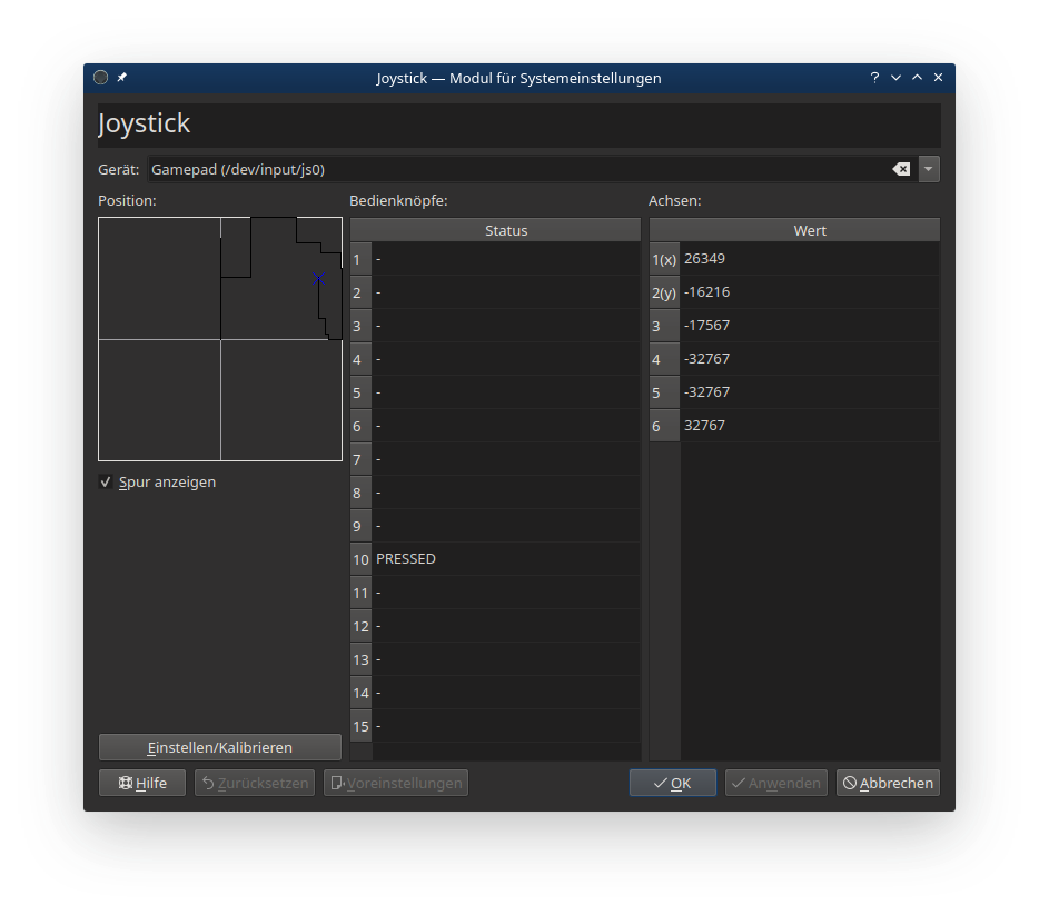

Nano schrieb: > Was für ein Gamepad war das? Hab es gefunden, lies sich sogar noch laden. Ist in etwa sowas wie im Bild oben, aber nicht 100% das Model. Sorry, will jetzt kein Foto machen. Bei meinem steht am Knopf in der Mitte "HOME" und Select/Start sind nebeneinander, nicht untereinander. Modus wird durch vier Leuchtsegmente rund um den Home-Button angezeigt. (K)Ubuntu erkennt es im "unten links / ¿iCade?"-Modus ohne Probleme als Gamepad, und im Kalibrier-GUI sieht man, dass das Gerät zumindest versucht, analoge Werte auszugeben... (Auch für Achse 2 und 3 am anderen Knüppel) Ich musste beim Einschalten den "X"-Knopf gedrückt halten, ob's auch, wie in dem Bild geschrieben per kurzem Knopfdruck umschaltbar ist, hab ich jetzt nicht versucht.

Ok, ich teste am Notebook. Da war das Gamepad noch gepairt, das habe ich also nicht getestet. Es verbindet entweder automatisch, oder über "Verbinden" in der Bluetooth-Device-Liste am Tray-Icon. Ich verwende KDE, die "Kalibrier Gui" bei mir ist das KCM-Modul "Joystick", entweder über die Systemeinstellungen erreichbar, oder per Suche nach Joystick im Applikationsmenu/Krunner, oder per "kcmshell5 joystick" aus der Shell. Ich denke aber nicht, dass das einen Unterschied macht. Jedes andere Tool, was über "/dev/input/js*" arbeitet sollte dasselbe anzeigen. Das "Heavy Lifting" macht an der Stelle das Input Framework im Kernel. Modus-Umschalten geht bei mir so: (Gerät bereits eingeschaltet und verbunden, das mit den Knopf-Drücken beim Einschalten funktioniert eher zufälligerweise, bin da wohl damals per Zufall beim rumprobieren draufgekommen) Y gedrückt halten, Kurz auf Home drücken, Y loslassen: Maus-Modus. Rechter Knüppel steuert Mauszeiger. LEDs: Oben Rechts und unten Links. B-Home-B_loslassen: Komischer Tastatur-Modus, Linker Knüppel erzeugt "naqdcaq..." LEDs: Unten Links und rechts. A-Home-A_loslassen: Auch ein Tastatur-Modus, Linker Knüppel erzeugt Cursortasten, rechter Buchstaben "illjikjk..." LEDs: Unten Rechts. X-Home-X_loslassen: Gamepad-Modus. LEDs: nur Unten Links Linker Knüpel: Achsen 1+2 (analog) Rechter Knüppel: Achsen 3+4 (analog) Tastenkreuz: Achsen 5+6 (digital) Rest sind Buttons... Aber wie gesagt, meins ist nicht ganz das aus dem Produktfoto oben.
