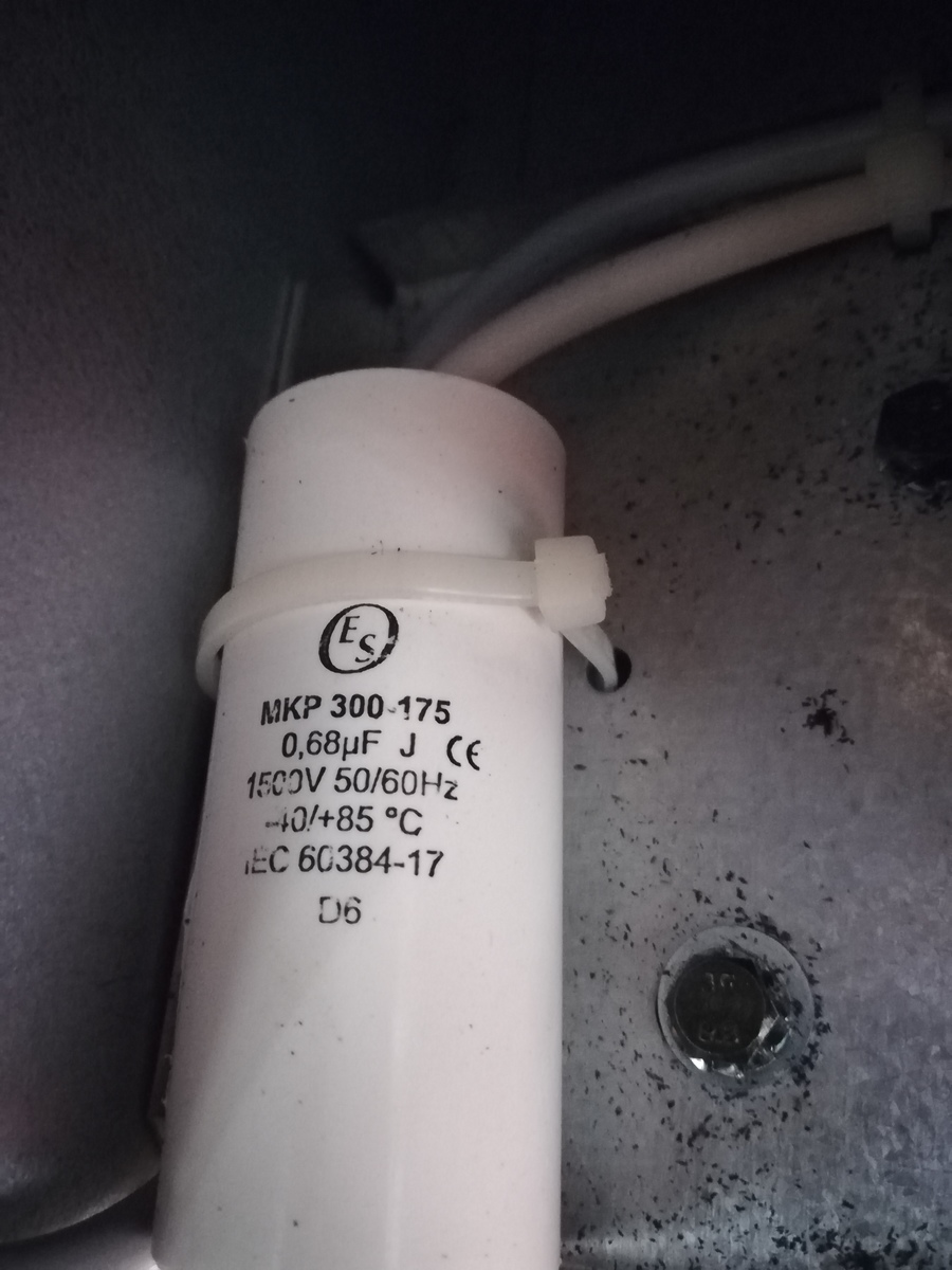

Jetzt wolle ich den Kondesator tauschen. um nicht gleich mit dem Motor
zu beginnen.
Was auffällt ist, dass in der Anlage ein etwas ungewöhnlicher
Kondensator von ES Ostrava verbaut ist (MKP 300-175, 0,68µF). Im
Gegensatz zu den massenhaft angebotenen Kondensatoren mit 450V
Spannungsfestigkeit hat dieser Typ 1500V Spannungsfestigkeit. Einen
Kondensator mit diesem Parameter habe ich bei einer kurzen Recherche
nicht gefunden (Conrad, TME, RS-online). Es sind nur welche mit 450V
problemlos zu finden.
Meine Frage: Kann man das grundsätzlich beantworten, ob die 1500 V
technisch notwendig sind, eher der Langzeitstabilität zuzurechnen sind
oder "grad nix anderes greifbar war"?
Ich habe eine Anfrage bei ES Ostrava am Laufen, damit ich mir das
originale Ersatzteil beschaffen kann, aber mich würde interessieren,
warum man hier den über 3-fachen des "scheinbar marktüblichen
Standardwertes" verbaut hat.
Danke euch!
mfg
foikei

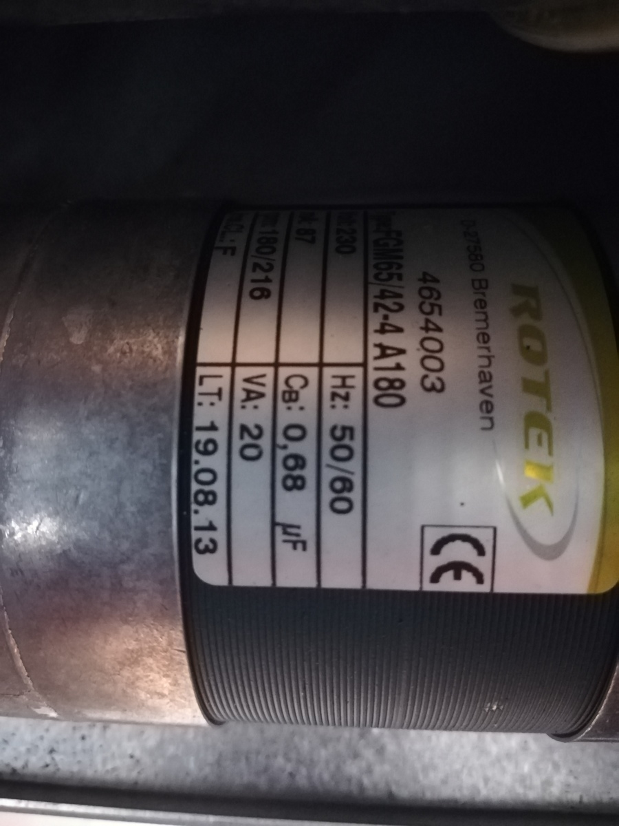

von Obermayer F. (Firma: tbd) (foikei)
servus beinand,
danke euch allen soweit.
"Dauerbetrieb" ist nicht vermerkt, und ich habe nochmal geschaut: es
sind wirklich 0,68 µF (s. angehängtes Bild).
"X2" war der Begriff, der mir nicht mehr eingefallen ist - der ist aber
auf dem Kondensator nicht vermerkt. Das Datenblatt ist hier zu finden
https://www.es-ostrava.cz/pdf/MKP300-175KLnew1revize4_25_09_19.pdf
Die sind dort als "Motor run-capacitors" bezeichnet - deutet eher auf
Anlaufkondensator hin denn auf Entstörkondensator.
Der Motor hat 20 VA und als Cb ist 0,68 µF angegeben. Hab vom halben
Typenschild ein Bild hinbekommen.
Dann werde ich mal nen Anlaufkondensator beschaffen und dann schau ma
mal.
Danke euch!
