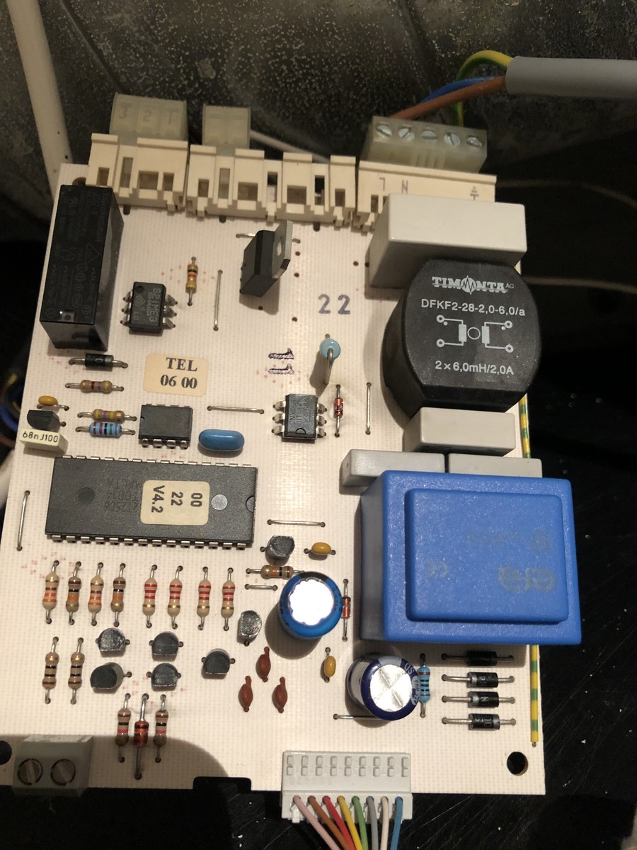

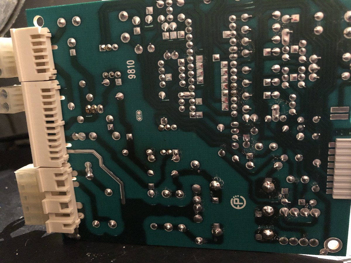

Hallo, Der blaue Trafo auf der Platine ist kaputt. Eingang primär 230V, Ausgang sekundär 8V und 12V. Liefert aber nur noch 6v und 10v. Leider finde ich so einen Printtranformator zum normalen Preis. Meine Idee ist jetzt einen Trafo für 12V und 8V zu kaufen. Nur wie schließe ich dir an. Da verstehe ich im Moment nicht wie. Kann ich beide minus von beiden Trafos zusammen schalten? Auf dem 3. Bild sind 2 Pins über dem aufgedruckten weißen P auf der Platine der Eingang für 230V. Und unter dem P sind 3 Pins. Der rechte für 8V, der zweite minus, der dritte 12v. Ich wollte jetzt eine Platine Sägen und die zwei neuen Trafos da installieren und per Kabelbrücke auf die Anschlüsse der alten Platine.

Rene Ostmann schrieb: > Eingang primär 230V, Ausgang sekundär 8V und 12V. Liefert aber nur noch > 6v und 10v. Das ist ein komisches Fehlerbild. Mir fallen spontan folgende Ursachen ein: 1. Last zu hoch, sodass die Spannung in die Knie geht. Dann wäre der Fehler im Rest der Schaltung zu suchen. 2. Windungsschluss im Trafo. In beiden Fällen müsste der Trafo wärmer werden als normal (was "normal" auch immer ist..). 3. Fehler beim Netzfilter auf der 230V-Seite: welche Spannung liegt an der Primärwicklung an? Hast du den Trafo auch mal im Leerlauf betrieben? Welche Spannungen hast du dann? Wie groß ist der Primärstrom? Nur im Fall 3. müsste der Trafo ausgetauscht werden. In den anderen Fällen ist der Trafo vermutlich in Ordnung.

Dietrich L. schrieb: > Rene Ostmann schrieb: > Eingang primär 230V, Ausgang sekundär 8V und 12V. Liefert aber nur noch > 6v und 10v. > > Das ist ein komisches Fehlerbild. Mir fallen spontan folgende Ursachen > ein: > 1. Last zu hoch, sodass die Spannung in die Knie geht. Dann wäre der > Fehler im Rest der Schaltung zu suchen. > 2. Windungsschluss im Trafo. > In beiden Fällen müsste der Trafo wärmer werden als normal (was "normal" > auch immer ist..). > 3. Fehler beim Netzfilter auf der 230V-Seite: welche Spannung liegt an > der Primärwicklung an? > > Hast du den Trafo auch mal im Leerlauf betrieben? Welche Spannungen hast > du dann? Wie groß ist der Primärstrom? > > Nur im Fall 3. müsste der Trafo ausgetauscht werden. In den anderen > Fällen ist der Trafo vermutlich in Ordnung. Im Leerlauf funktioniert der Trafo. Ausgebaut sind primär 230V und sek1 12V und sek2 8V. Dann ist wohl etwas anderes kaputt. Nachdem ich den trafo jetzt ausgebaut habe und wieder eingebaut habe, geht die Schaltung wieder. Die Intervallschaltung für den Gebläsemotor funktionierte nicht. Der lief immer auf höchster Stufe. Jetzt geht es wieder. Auch die LEDs der einzeln Knöpfe leuchten wieder richtig. Vorher haben die nur noch geflackert. Vielleicht der Netzfilter kaputt.

hinz schrieb: > Rene Ostmann schrieb: > Eingang primär 230V, Ausgang sekundär 8V und 12V. Liefert aber nur noch > 6v und 10v. > > Im ausgelöteten Zustand gemessen? Das war eingelötet. Im ausgebauten Zustand stimmen die Werte. Jetzt im eingebauten auch wieder. Vielleicht Kontakt Problem. Die Schaltung geht wieder.
Dennis S. schrieb: > Rene Ostmann schrieb: > Der kostet 150€. Das wollte ich nicht ausgeben. > > Dann verstehe ich dein Problem oben nicht, bzw. irgendwie passt das für > mich nicht zusammen, 150€ ist ja kein normaler Preis. > > Egal, muss ja auch nicht alles verstehen...jedenfalls hat der hier: > > https://www.ebay.de/usr/electronic-componentsseller?_trksid=p2047675.l2559 > > auch viele era Trafos, da bin ich auch fündig geworden. Jedoch ist deine > Variante sehr speziell. > > Ich bezweifle aber dass er die Spannung nicht mehr liefert, Strom mal > gemessen? Wird der Trafo schnell warm? > > Gruß > DS Da habe ich mich nicht verständlich ausgedrückt. 150Euro finde ich nicht normal. Danke. Er wird handwarm. Das ist aber normal. Der Trafo ist heile. Nachdem ein und Ausbau, geht im Moment alles wieder. Mal sehen ob der Fehler wieder auftritt.
Rene Ostmann schrieb: > Jetzt im eingebauten auch wieder. Vielleicht Kontakt Problem. Die > Schaltung geht wieder. Vielleicht waren es tatsächlich kalte/gerissene Lötstellen am Trafo. Dann wäre das Ein- und Auslöten die eigentliche Reparatur und das Problem ist dauerhaft gelöst...
Dietrich L. schrieb: > Rene Ostmann schrieb: >> Jetzt im eingebauten auch wieder. Vielleicht Kontakt Problem. Die >> Schaltung geht wieder. > > Vielleicht waren es tatsächlich kalte/gerissene Lötstellen am Trafo. > Dann wäre das Ein- und Auslöten die eigentliche Reparatur und das > Problem ist dauerhaft gelöst... Naja, bei so einem kleinen Trafo hätte ich an der 8V Wicklung im Leerlauf ehr 14V erwartet.

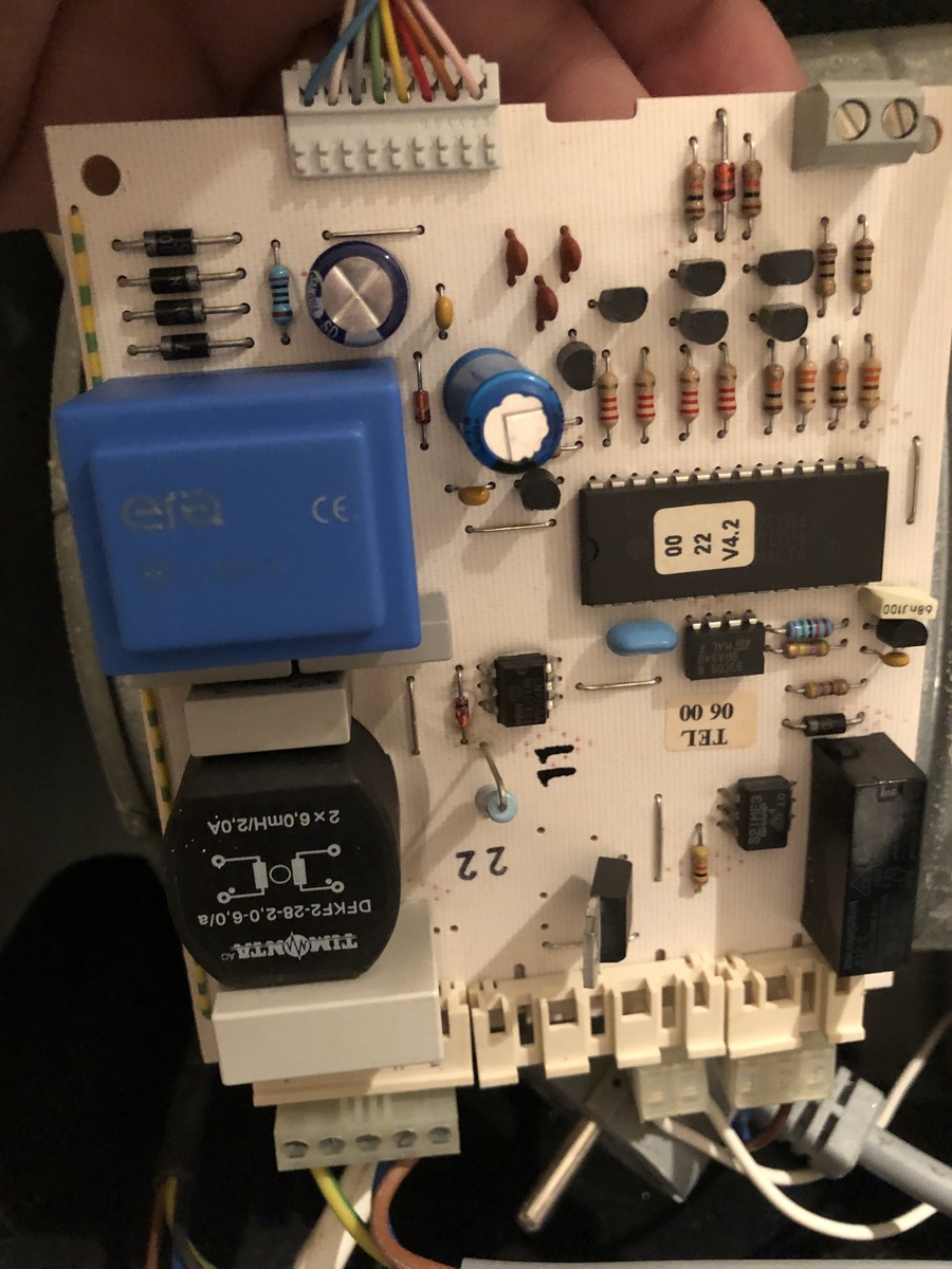

Also bei den beiden Kondensatoren kommen immer unterschiedliche Messergebnisse. Bei dem mit 100uF kommt mal 36uF oder 82uF. Ich habe den Kondensator vorher entladen. Bei dem 470uF kommt 388uF. Ich werde die beiden mal austauschen. Vielen Dank für eure Hilfestellung. Super Forum hier. Hat mir vor 2 Jahren auch sehr bei meinem Trockner geholfen.
Rene Ostmann schrieb: > Vielen Dank für eure Hilfestellung. Gern Rene Ostmann schrieb: > Bei dem 470uF kommt 388uF. mit was wurde wie gemessen? Die Kondensatoren würde ich so oder so mal tauschen... :-) Viel Erfolg!
Dennis S. schrieb: > Rene Ostmann schrieb: > Vielen Dank für eure Hilfestellung. > > Gern > > Rene Ostmann schrieb: > Bei dem 470uF kommt 388uF. > > mit was wurde wie gemessen? Die Kondensatoren würde ich so oder so mal > tauschen... :-) > > Viel Erfolg! Ich habe eine Multimeter MT-52 mit CAP Messung. Es kann bis 500uF messen. Ich wollte die Kapazität messen. Also Kondensator entladen und dann auf richtige Polung achten und messen. Oder wie meinst du das? Ich habe hier noch ein paar heile Kondensatoren liegen. Wenn ich die Messe, stimmen die Werte vom Messgerät mit denen von Kondensator fast überein. Ja, das stimmt die sollte man nach 15 Jahren mal pauschal wechseln. Viel mir auch wieder ein. Die werden ja trocken mit der Zeit. Daran hatte ich vorhin gar nicht gedacht.

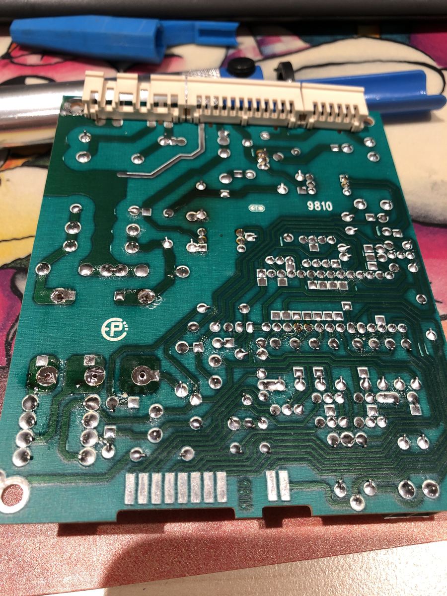

War/ist eigentlich auf die Kontakte auf der LP-Unterseite noch etwas gesteckt? Manchmal reicht es bei solchen "Zinn-Kontakten" schon einmal neu zu stecken. Oder wenn die Abzugshaube vibriert, dann bleiben die Trafo-Lötstellen nicht allzeit heile (der ist ja nicht wirklich leicht). Dann hilft nachlöten, was ja auch erfolgte.
