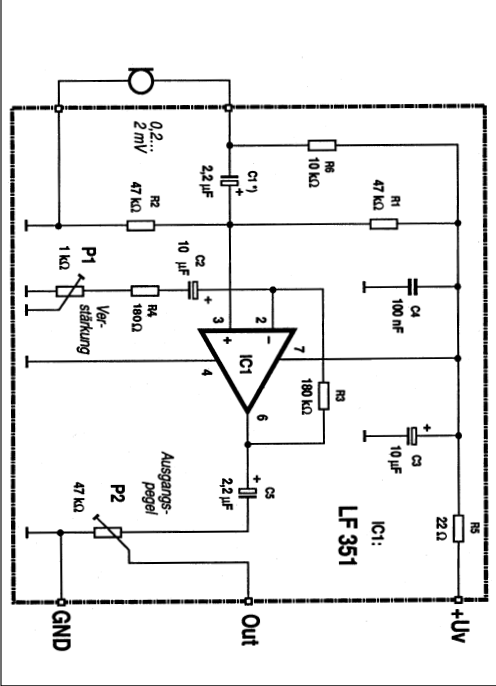

Hallo,habe diesen Vorverstärker gefunden, möchte für mein Akkordeon ein
Wireless-System bauen, ich möchte drei dynamische Mikrofone(Shure sm58
Kapseln)anschliessen,also wollte ich drei Platinen davon
bestellen,Eingagsseite währe alles OK,ich brauche aber nur ein Ausgang
mit Volumenregler.Wie verschalte ich die drei Ausgänge zu einem Ausgang
mit Volumenregler?
von Stefan F. (Gast)
Hinter dem C5 kannst du die drei Kanäle so zusammen bringen:
     3·4,7kΩ
o----[===]---+
o----[===]---+       Poti 47kΩ
o----[===]---+-------[===]----| GND
                       o
                     Ausgang
Ich würde C5 eventuell auf 22µF ändern, damit die tiefen Frequenzen
besser übertragen werden.
R6 passt nicht zu dynamischen Mikrophonen.
Der LF351 ist aus den 70gern des vorherigen Jahrhunderts. Meinst du
wirklich, dass solche Steinzeittechnik der letzte Schrei ist ? Er
braucht mindestens 15V für ordentliche Funktion.
Im Prinzip funktioniert die Schaltung, aber für Elektrets, und die
Entkopplung von R6 taugt nichts, die Schaltung kann schwingen (ohne R6
ist das Problem natürlich gebannt).

Danke für die schnelle Antworten, der R6 kommt weg, der ist für
Elektrets.
Nehme gerne Vorschläge an, es muss nicht diese Schaltung sein,NE 5532
find ich oft aber da ich kein Elektroniker bin weiss ich nicht wie die
Schaltung aussehen soll.Brauche 3 dynamische Mic-Eingänge und 1 Ausgang
mit Volumenregler,denn ich über Sender zum Mischpult schicke.Das ganze
soll mit Batterie laufen.

Vielleicht gefällt Dir diese Schaltung, ist ein alter bewährter
Klassiker:
http://stefanfrings.de/mikrofon_vorverstaerker/index.html
R7, R8 und C5 entfallen bei dynamischen Mikrofonen.
An den "out" Ausgang kannst du die von mir oben dargestellte
Mischer-Schaltung anschließen.

Hallo stefanus,
eine Frage zu der vorgeschlagenen Verstärkerschaltung von
dir,http://stefanfrings.de/mikrofon_vorverstaerker/index.html
wie wirkt sich das aus wenn meine dynamische Mikrofonkapsel ohmmisch
gemessen
20 Ohm hat (shure sm58)die billig kapseln haben ca.600ohm, müsste ich
was an der Schaltung ändern.Hab Sie zusammengebaut mit der Kapsel von
Shure habe aber leichte Verzzerungen im Ton.Habe  BC549C statt BC547C
genommen.

von Günter Lenz (Gast)
Dejan K. schrieb
:http://stefanfrings.de/mikrofon_vorverstaerker/index.html
Bei leisen und lauten Eingangssignal oder nur bei lauten?
Wenn nur bei lauten Eingangssignal, dann ist die Verstärkung
zu hoch und muß verringert werden. Wenn immer, dann ist
irgendwo ein Schaltungsfehler oder der Arbeitspunkt
stimmt nicht.
Bei dieser Schaltung:
R7 C5 R8 weglassen, wird nur für Elektretkapseln gebraucht.
Und C2 umpolen.
>gemessen 20 Ohm hat
Die sind kein Problem.
von Dejan K. (kalcha)
danke für dir Antwort,
wo muss ich Ansetzen um die Verstärkung zu reduzieren
welchen Widerstand oder Kondensator müsste ich ändern ohne den
Freuqenzgang zu verändern.
R6 vergrößern, dann verringert sich die Verstärkung.

Weiß ich icht, dass musst du selbst ausprobieren. Bei Verwendung einer
dynamischen Mikrofonkapsel musst du auf jeden Fall die
Gleichstrom-Versorgung weg lassen.
> gemessen 20 Ohm hat (shure sm58)die billig kapseln haben ca.600ohm,
> müsste ich was an der Schaltung ändern.
Gleichstrom-Versorgung weg lassen:
> Und C2 umpolen.
Genau so.
Ja. Und damit der Frequenzgang gleich bleibt, würde ich C1 entsprechend
mit ändern. Also wenn du den Widerstandswert verdoppelst, halbiere den
Kondensator. Wenn du den Widerstand 10x so groß machst, verringere den
Kondensator auf ein Zehntel.
Wenn das immer noch zu laut ist, lasse beide Bauteile ganz weg.
