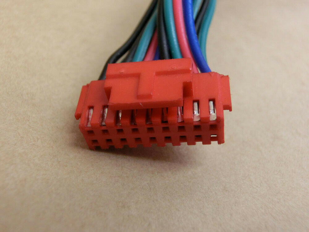

Hallo, kann mir jemand sagen was das für ein Stecker ist ?
ist mit rastermass die länge und breite gemeint ? wenn ja dann 18,5 mm breit 5,5 mm tief
Joachim B. schrieb: > Joern K. schrieb: >> rastermass die länge und breite gemeint > > nö, eher 100mil oder 1/10" ok, wie finde ich das raus ?
messen und zwar den Lochabstand im Stecker denn der ist ja mit das Wichtigste, mit anderen Lochabständen oder genauer Stiftabständen am Gegenstück steckt es sich schwer.
Joachim B. schrieb: > messen und zwar den Lochabstand im Stecker denn der ist ja mit das > Wichtigste, mit anderen Lochabständen oder genauer Stiftabständen am > Gegenstück steckt es sich schwer. gutes Argument :-) der lochabstand beträgt 2 mm, abstand der reihen ist auch 2 mm.
sieht fast so aus wie http://php2.twinner.com.tw/site/product_feature/ys-shinway/index.php?Product_SN=94604&PHPSESSID=3lqfk9d3ccftmo4uko67kmu9f6&Company_SN=17162&Product_Site_Classify_SN=17197&psn=94604 vielleicht findest du Besseres, suche Bildersuche 2.00mm pitch wire to board connectors 2x9 crimp
