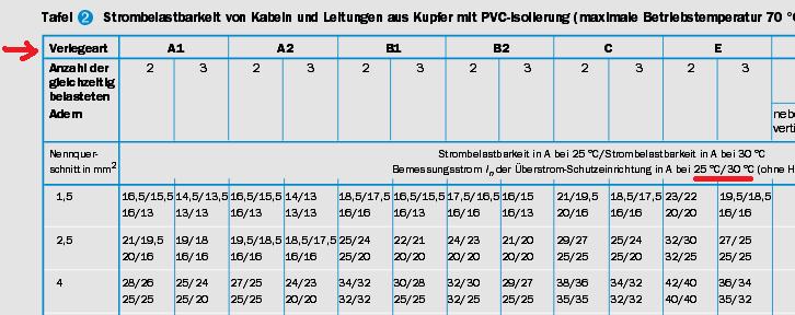

Für den Querschnitt gibt es 2 bis 3 wichtige Regeln: 1. (die wichtigste): Die Leitungsbelastbarkeit. Da hängt es jetzt davon ab, wie die Leitung verlegt ist, wie viele Adern belastet sind (hier: 3) und mit wie viel Strom abgesichert wird. Logisch ist, dass eine Aufputz-Leitung mehr Strom verträgt als wenn sie in der Dämmung verlegt wird. Google "verlegeart strombelastbarkeit" 2. der maximal zulässige Spannungsfall. Vom Zähler bis zum Verbraucher darf - bei Nennstrom der Sicherung - die Spannung maximal 3%, vom Hausanschluss zum Verbraucher maximal 4% absinken. Wenn Leitungen lang oder hoch abgesichert sind muss das Kabel dicker werden. mit diesen 2 Regeln lässt sich prinzipiell jede Leitung im Haus auslegen (Kurzschlussstrom, Erdungswiderstand und Häufung mehrere Leitungen mal außen vor.) Jetzt kommt Regel 3: DIN 18015-1 verlangt, dass die Leitung zum Elektroherd für mindestens 20A ausgelegt wird. Wiederhole daher die Schritte 1 und 2 mit 20A und nehme ggfs. die dickere Leitung.
