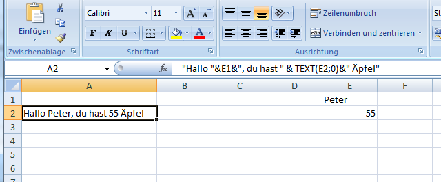

Moin In einem Textfeld möchte ich gerne Werte aus bestimmten Zellen stehen haben. Wenn sich der Wert dieser Zellen ändert, dann soll natürlich auch das Textfeld angepasst werden. Also so: E1 = "Peter" E2 = 55 Textfeld: "Hallo E1, du hast E2 Äpfel" Eigentlich dachte ich, dass es so funktioniert: ="Hallo " & E1 & ", du hast" & E2 & " Äpfel" Es erscheint aber die Fehlermeldung: kein gültiger Bezug oder Name. Bin kein VBA Profi, aber wenns damit geht, wäre ich auch damit einverstanden. Gruß Kolja
E2 muss als Text formatiert werden: ="Hallo " & E1 & ", du hast " & text(E2;"0") & " Äpfel"

Laut dieser Seite funktioniert es nur wenn du eine Zelle der Tabelle als "Zwischenspeicher" nutzt. Und dann auf diese Zelle verweist: https://supportnet.de/fresh/2008/7/id2133989.asp
Schaue mal nach den Funktionen VERKETTEN oder TEXTVERKETTEN. Da solltest Du das Gewünschte finden.
Danke, das mit der Hilfszelle ist nervig, aber funktioniert erstmal. Da ich aber nicht nur einen Satz im Textfeld haben werde, ist das schon recht aufwändig. Eine einfachere Lösung ist immer noch gerne gesehen :-)

HildeK schrieb: > Doch, schon. Du solltest > text(E2;"0") > ändern in > text(E2;0) Das geht aber wieder nur über die Hilfszelle, das wollte er ja gerade vermeiden. Daher die Variante mit dem Range("<Zelle>).Value und im Falle von Zahlen Cstr(Range("<Zelle>").Value) Grüße Roland
Mike B. schrieb: > =Verketten() ist die korrekte Funktion dafür Nur in der Zelle, nicht im Textfeld möglich. Roland F. schrieb: > Dim str As String > str = "Hallo " + Range("E1").Value + " Du hast " + > CStr(Range("E2").Value) + " Äpfel" Danke, aber wie kommt die Variable str in das Textfeld? Oder verstehe ich den Ansatz falsch?

Dafür wollte ich eine Lösung: > In einem Textfeld möchte ich gerne Werte aus bestimmten Zellen stehen > haben. Das: Heinz R. schrieb: > ="Hallo "&(E1)& ", Du hast "&(E2)&" Äpfel" und das: MaWin schrieb: > =CONCATENATE("Hallo ";E1;", Du hast ";E2; " Äpfel") Funktioniert nicht in einem Textfeld. Roland F. schrieb: > In Deinem Eingangspost schreibst Du ich bin kein VBA-Spezialist, also > bin ich davon ausgegangen, dass Du den Text im VBA benötigst. Ja, aber wie bekomme ich den Inhalt der Variable in das Textfeld? Danke für die Hilfe :-)

Ja, in Zellen funktioniert das, aber nicht in Textfeldern.

Das ganze war leider mal wieder ein Missverständnis, das aber nicht von Koja ausgelöst wurde. Jetzt habe ich aber hoffentlich verstanden, was gesucht wird. Ich beschreibe das mal mit meinen Worten: Es soll in einem Textfeld (keine Textzelle) ein Text zusammengebaut werden, der aus konstanten Textteilen und dem Inhalt zweier Zellen besteht. Leider gibt es dafür keine Lösung ohne Hilfskonstukt. Lösung 1: (Wurde schon genannt) Eine Hilfzelle nutzen in der der Text (mit Verketten) zusammengebaut wird, und im Textfeld auf diese Hilfszelle verweisen. Der Grund liegt darin, dass in Textfeldern nur auf eine Zelle verwiesen werden darf. Lösung 2: Ein VBA-Code welcher durch ein Ereigniss ausgelöst wird. Der VBA-Code muss in das Modul der betroffen Tabelle also z.B. "Tabelle1" eingefügt werden. Hier der VBA-Code:
1 | Private Sub Worksheet_Change(ByVal Target As Range) |
2 | If Target.Address = "$E$1" Or Target.Address = "$E$2" Then |
3 | ActiveSheet.Shapes("TextBox 1").TextFrame.Characters.Text = "Hallo " + Range("E1").Value + " Du hast " + CStr(Range("E2").Value) + " Äpfel" |
4 | End If |
5 | End Sub |
Man könnte den VBA-Code sogar auf eine Zeile verkürzen indem man die Bedingung entfernt, das Ergebnis wäre das gleiche, der Code würde aber dann bei jeder Änderung einer belibigen Zelle durchlaufen werden. Funktionier ist aber nicht so elegant. So ich hoffe nun nicht wieder etwas misverstanden zu haben :-) Grüße Roland

Moin Hätte nicht gedacht, dass es hier noch weitergeht. Roland F. schrieb: > Das ganze war leider mal wieder ein Missverständnis, das aber nicht von > Koja ausgelöst wurde. Danke, danke, danke. Habe wirklich an mir, bzw an meinen Formulierungen gezweifelt. Roland F. schrieb: > Es soll in einem Textfeld (keine Textzelle) ein Text zusammengebaut > werden, der aus konstanten Textteilen und dem Inhalt zweier Zellen > besteht. Richtig! Roland F. schrieb: > Lösung 1: Hatte ich auch erst so gemacht, ist aber unflexibel, weil nicht formatierbar. Roland F. schrieb: > Lösung 2: Ein VBA-Code welcher durch ein Ereigniss ausgelöst wird. Das habe ich jetzt auch gemacht, in etwa so wie du.
