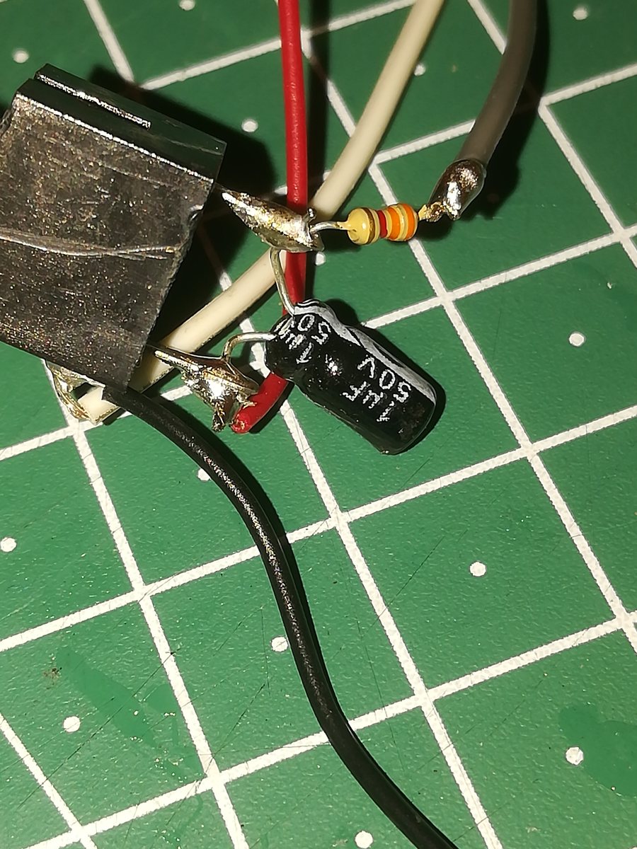

Jetzt ist der Adapter defekt gewesen (Kabel hat sich gelöst) und ich
habe ihn wieder gelötet. Nun funktioniert er wieder aber ich frage mich,

Oben in der Buchse ist der Minus-Pol der Batterie angeschlossen und ein
Kabel des Klinkensteckers, Masse, nehme ich an. Unten in der Buchse
verbindet ein Kondensator (1 Mikrofarad, 50 V) beide Pole. Ein Pol ist
mit dem Pluspol der Batterie verbunden , am anderen Pol ist ein 3,3 kOhm
Widerstand und eine folgende Verbindung mit dem anderen Pol des
Klinkensteckers.

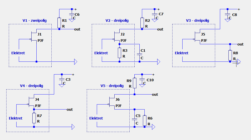

Ich nehme mal an, das ist ein Elektret-Mikrofon. Dafür braucht man eine
Spannungsquelle und einen Arbeitswiderstand. Da ist letztlich ein
kleiner FET als Verstärker (oder nur Impedanzwandler, je nach Schaltung)
eingebaut.
Da sind 1.5V (?) an der Batterie. Ist ev. etwas wenig, könnte mit 3V
oder 5V schon etwas lauter sein, aber nicht entscheidend.

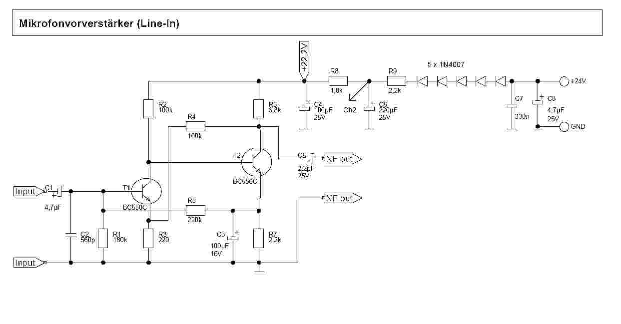

von Stefan F. (Gast)
Das ist kein Impedanzwandler, sondern eine Stromversorgung für den im
Mikrofon befindlichen Verstärker. Wenn der Signalpegel auch mit 3V zu
schwach ist, könntest du diese Schaltung verwenden:
http://stefanfrings.de/mikrofon_vorverstaerker/index.html

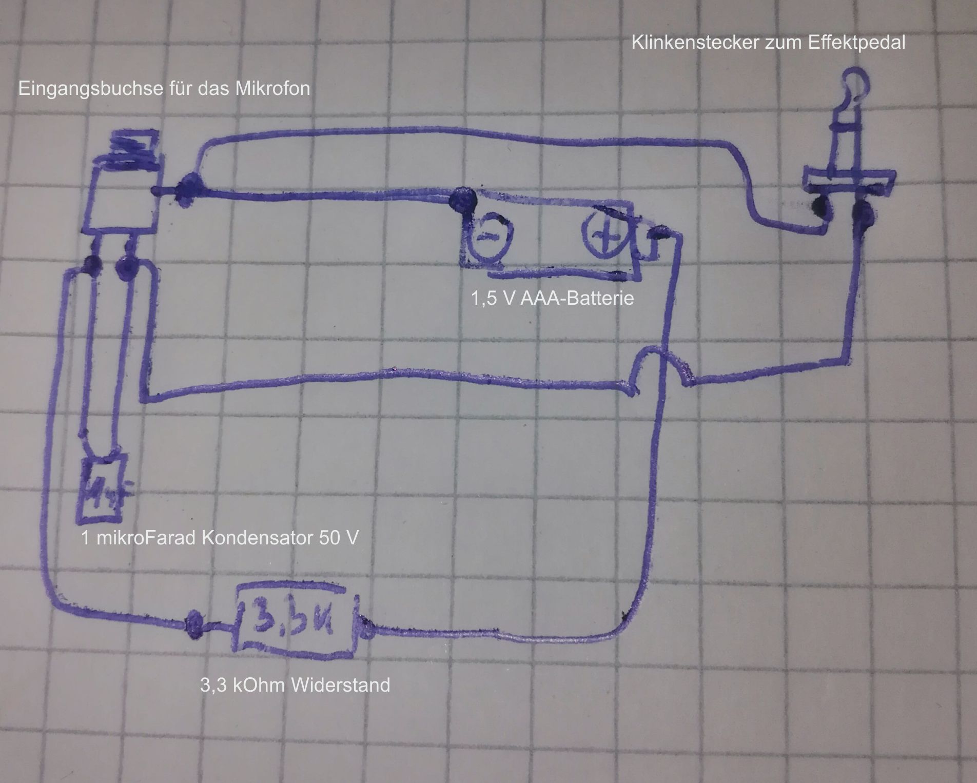

von Rainer S. (711mx3)
Hi, vielen Dank für die Antwort.
Ich habe nochmals nachgeschaut: es ist dieses Kondensator-Mikrofon
(https://www.thomann.de/de/the_tbone_headmike_d_ew.htm). Es funktioniert
bereits ja, aber nur eben vielleicht könnte es noch besser hinhauen. Die
Batterie ist eine 1,5V AAA-Batterie.
Ich werde die "Schaltung" aufzeichnen und nachreichen.

von Karl B. (gustav)
Du bist nicht alleine mit dem Problem. Die meisten Soundkarten haben
heute keinen guten Mikrofoneingang mehr, und wenn dann nicht stereo.
Es wird dann empfohlen, den Line-In-Eingang zu nehmen und das Mikrofon
über einen Line-In-Vorverstärker anzuschließen.
Sogar bei den recht starken MK6 Kondensatormikrofonvorsatz war das
nötig.
Die Verstärkung kann je nach Bedarf über R4 angepasst werden.
(Deckt sich schaltungsmäßig mit
ciao
gustav
P.S.: Der MK6 ist der Phantomspeiseadapter, der auch mit 1,5V Batterie
geht.
Brauche also keine Phantomspeisung.
Und das Grundig ist ein Elektret.

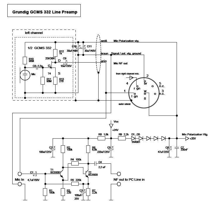

von holm (Gast)
Das Grundig Mikrofon ist kein Elektret, sondern ein echter Kondensator.
Ich habe im Gerümpel auch noch 2 Grundig Kondensatormikros GCMirgnedwas
herumliegen, schon deren Speisespannung in Höhe von 20-24V und die
Polarisation der Kapsel über den R10 weisen darauf hin, das es sich um
kein Elektretmikrofon handelt.
Gruß,
Holm
hier eine Zeichnung.
Was genau macht diese "Schaltung"?
3 Volt statt 1,5 könnten die Lautstärke des Mikrofons (kein Grundig)
schon erhöhen?
Die Schaltung wird die Tonaderspeisung für das Mikrofon sein.
Kondensatormikrofone brauchen eine Versorgungsspannung.
Taschensender, an denen diese Mikrofone normalerweise betrieben werden,
speisen das Mikrofon meist mit 5V. Und da dein Gitarreneffekt nicht für
Kondensatormikrofone gedacht ist, gibt es diesen kleinen
"Speiseadapter", der das Mikrofon versorgt.

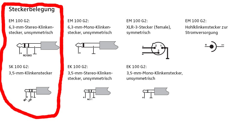

Leider steht bei Thoman auf der Seite nun nicht genau, ob die
Stromversorgung "extra" gelegt ist, oder über den Speisewiderstand
direkt auf der Tonader erfolgt.
https://www.musiker-board.de/attachments/sennheiser-jpg.80201/
Es gibt tatsächlich Mikrofone und auch eingangsbeschaltungen (in
Notebooks zB), wo die Speisespannung separat auf dem Klinkenstecker
herausgeführt, bzw dort erwartet wird.
Die Aussage "Sennheiser EW Stecker" im Katalog ist nicht wirklich
hilfreich.
Der 3K3 Widerstand und der 1µF, so wie es im Augenblick an der
Klinkenbuchse verbaut ist, deutet darauf hin, dass das Mikrofon eine
extra Spannungsversorgung hat.
Wenn nicht, schliesst der 1µF die Ausgangs(wechsel)spannung kurz. Dann
wundert es mich, dass es schon ging, wie Du schriebst.
> hilfreich.
Wenn man die Systeme kennt, weiß man allerdings, dass Sennheiser
Tonaderspeisung hat ;)

@Rainer S.
Die Beschaltung ist ungewöhnlich und es ist leider unklar, was im
Inneren der Kapsel vorhanden ist.
Benötigt man einen externen Widerstand, dann muss an dem das Signal
abgenommen werden. Da ist aber der Kondensator beschaltet, der das
Signal wieder kurzschließt.
Ich hab dir mal ein paar Varianten der Beschaltung von Elektretmikros
angehängt. Wobei es Dubletten gibt in der Beschaltung; so sind V2 und V5
bzw. V3 und V4 letztlich gleich. Bei dreipoligen Anschlüssen bevorzuge
ich V2 bzw. V5, die liefern das größte Signal.
Deine Beschaltung kann ich keinem der Bilder zuordnen.

Rainer S. schrieb:
> ich frage mich, was genau er eigentlich macht, dieser Adapter
Er versorgt das Elektredmikro mit Strom (1.5V Vorspannung,
Phantomspannung über 3k3 Widerstand) und koppelt das Audiosignal über
den Elko gleichspannungsfrei aus.
Die Spannung ist eigentlich zu gering, eine 9V Blockbatterie wäre
besser.
Die 3k3 würden optimalerweise an den Innenwiderstand des Mikrophons
angepasst werden, die meisten haben um 2k und nicht 3k3.
von äxl (Gast)
https://www.google.com/url?sa=t&rct=j&q=&esrc=s&source=web&cd=2&ved=2ahUKEwje6O2nm8HmAhVQ_KQKHXWPDdYQFjABegQICBAC&url=https%3A%2F%2Fassets.sennheiser.com%2Fglobal-downloads%2Ffile%2F8948%2FSK_100_G3_Manual_12_2016_DE.pdf&usg=AOvVaw0-RDszhrs9hwMnpyNRke32
https://paforum.de/forum/index.php?thread/82187-sennheiser-steckerbelegung/&postID=683677#post683677
Vorn an der Spitze (tip) kommt deine Sprache raus.

der Widerstand kommt also vom Plus der Batterie vorn mit ran. Den 1µF
legt man eigentlich in Reihe zum nachfolgenden Verstärker, wenn man
nicht weiss, ob der mit der anliegenden Gleichspannung sonst klarkommt.
Hier liegt er parallel zur "musike" und schneidet alle hohen Frequenzen
weg! (also: bei 1µF und 3k3 nicht nur die hohen Frequenzen, sondern auch
schon die tiefen töne)

Laut den Fotos geht der Kondensator aber an zwei Anschlüsse des Mikros.
Das ist nicht 'Auskoppeln'!
von MaWin (Gast)
Was ist auf den Photos schon zu erkennen ausser ein Spaghettiteller.
Soll er einen Schaltplan zeichnen für die 2 Bauteile.
von HildeK (Gast)
Hat er doch hier getan und auch da ist der Elko zwischen zwei
Mikroanschlüssen.
Rainer S. schrieb:
von MaWin (Gast)
> Mikroanschlüssen. Rainer S. schrieb:
Ok.
Würde man also den plus-Anschluss vom Elko zusammen mit dem Kabel zum
Effektpedal wieder vom Mikrophonstecker ablöten, passt es.
Vielleicht ist dieser Steckeranschluss auch nur ein Lötstützpunkt.
ok, Ihr seid so klasse. So viele Informationen für mich. Vielen Dank
dafür.
Ich halte für mich fest:
- das Teil, das ich da habe ist kein Impedanzwandler, sondern eine
Stromversorgung für das Elektret-Kondensatormikrofon.
- das Mikrofon benötigt Strom, um zu funktionieren. (Deswegen hat wohl
auch bisher nicht mein Versuch geholfen, einfach das Mikrofon in einen
Kopfhörer-Verstärker zu stecken. Kam nichts heraus, weil der
Kopfhörerverstärker keinen Strom an das Mikro liefert). Ich dachte, ein
jedes Mikrofon würde einfach auch ganz ohne Strom funktionieren durch
Induktion. So wie ein Kopfhörer, den ich an den Mikrofoneingang
anschließen kann- das funktioniert ja auch, wenn ich da reinbrülle.
- das Gitarreneffekt-Pedal liefert keinen Strom an das Mikro, daher gibt
es keine Funktion, wenn ich das Mikro direkt das einstecke. E-Gitarren
produzieren wohl durch die Saiten und die Induktion deutlich mehr Strom/
Pegel als ein winziges Mikrofon.
- an klassischen Mikrofoneingängen (ich habe eine Aktivbox mit
Mikrofoneingang) funktioniert das Mikrofon, da der Eingang wohl Strom
liefert
- ich brauche eigentlich nur einen passenden Mikrofonverstärker, der
idealerweise gleich auch das Mikrofon mit Strom versorgt
- der Kondensator wird nur benutzt, um einen Hoch- oder Tiefpass des
Audiosignals (für bessere Stimmenperformance) zu erreichen? Ist das
richtig? Dann könnte ich den Kondensator ja besser weglassen, denn ich
brauche viel Bass für Vaders Stimme und die Signale stelle ich ja im
Effektpedal ein.
- ich könnte auch zunächst statt eines 3,3 kOhm Widerstands einen 2kOhm
Widerstand nehmen und statt einer 1,5 V einen 9 Volt-Block.
Kondensator entfernt, rotes Kabel an den Widerstand angelötet und
9v-Block statt 1,5v Batterie angeschlossen: JA! Schon viel klarer und
lauter.
Dank, danke, danke!
