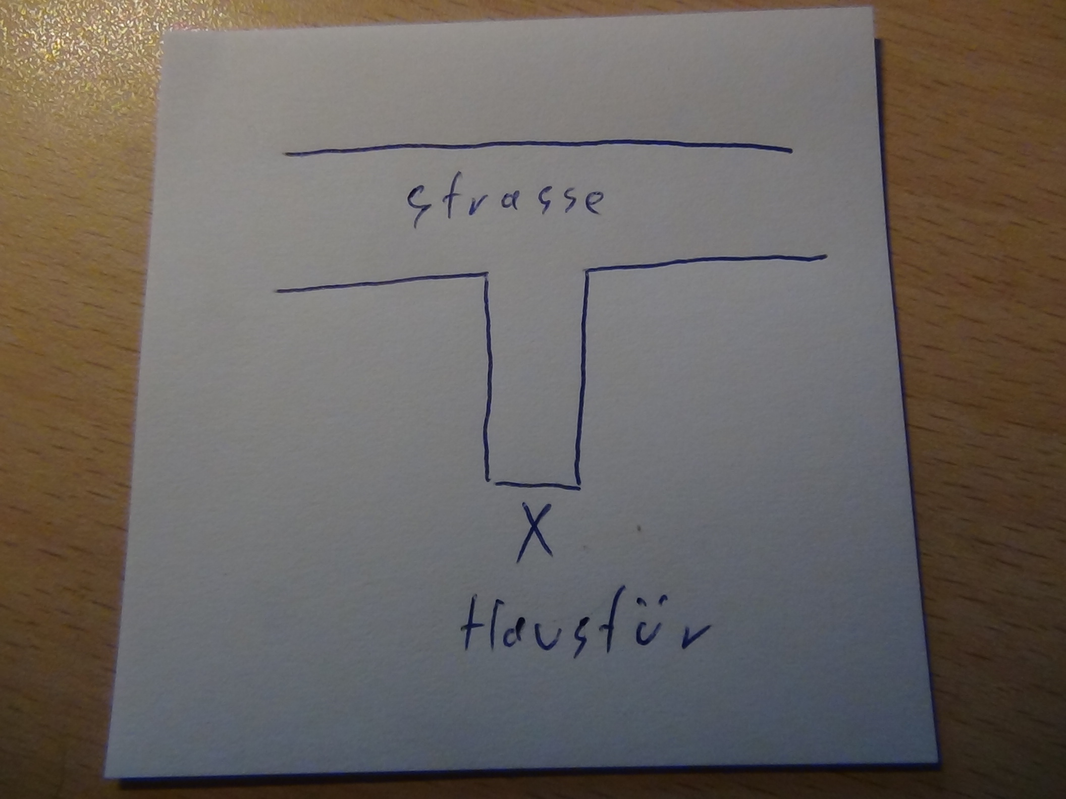

von Dirk L. (garagenwirt)
Lothar M. schrieb:
> Textuelle Schaltpläne sich kompliziert zu lesen. Textuelle /Lagepläne/
> taugen m.E. nicht arg viel mehr. Nach dieser Beschreibung könnte ich auf
> Anhieb locker 20 gültige Eingangs-Weg-Straßen-Kombinationen zeichnen.
> Und wenn ich dann noch redundante Informationen zulasse, werden es noch
> mehr... ;-)
Hier ist ist ein Foto vom Lageplan
von Pumuggl (Gast)
Dirk L. schrieb:
> Lothar M. schrieb:
> Textuelle Schaltpläne sich kompliziert zu lesen. Textuelle Lagepläne
> mehr... ;-)
In einer schlechten Gegend wohnst du!
