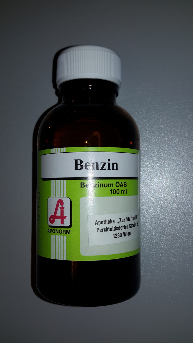

J. W. schrieb: > meist schwerer zu beschaffen In den meisten Apotheken erhältlich, aber leider in kleinen Gebinden.

Gerald K. schrieb: >> meist schwerer zu beschaffen > > In den meisten Apotheken erhältlich, aber leider in kleinen Gebinden. Das man Benzin in der Apotheke bekommt, wusste schon ein gewisser Herr Benz, der damit sein Auto versorgte, als es noch keine Tankstellen gab.
Harald W. schrieb: > wusste schon ein gewisser Herr Benz Falsch, das war Bertha Benz in der Stadt-Apotheke in Wiesloch bei Heidelberg. https://de.wikipedia.org/wiki/Bertha_Benz
