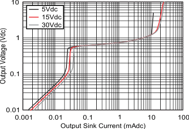

Hey Leute, Ich muss (nicht will), einen 0-10V Sensor an mehrere Kleinsteuerungen betreiben. Nun kann der Sensor aber die Bürde nicht. (Zumindest nur zwei Steuerungen) Ich will einen Impedanzwandler beuen, welcher mit 0-15V Signle Supply versorgt wird und 0-10V 1:1 durchreicht. Schaltung ist bekannt. Die 10V Austeuerung sollte ja nicht das Problem sein. Aber wie weit kann der LM358 bei 0V runter? Habt ihr einen anderen OP im Kopf, der DIL ist und 0-15V Single Supply versorgt werden kann?
Noder schrieb: > Die 10V Austeuerung sollte ja nicht das Problem sein. > Aber wie weit kann der LM358 bei 0V runter? Schau im Datenblatt nach den Zahlen. Mit einem Lastwiderstand verbessert sich das noch.
Noder schrieb: > Aber wie weit kann der LM358 bei 0V runter Wenn du ihn mit 1kOhm (10mA bei 10V) Richtung Masse belastest: bis auf fast 0, nur wenige Millivolt, weniger als die 7mV Offset. Er darf halt kein Strom in seinen Ausgang fliessen.
Noder schrieb: > Habt ihr einen anderen OP im Kopf, der DIL ist und 0-15V Single Supply > versorgt werden kann? Single Supply ist keine Eigenschaft eines OPA, sondern der Schaltung. Das geht praktisch mit jedem. Was du meinst, ist Rail to Rail bzw. das Erreichen von (wenigstens) 0V am Ausgang. Ja, da gibt es welche und am besten findest du sie bei den einschlägigen Herstellern in ihrer Typenübersicht mit Auswahlmaske. Die exakten 0V erreichen kann bei Single Supply keiner,nur eben nahe oder sehr nahe an 0V kommen. Für exakte 0V wird eine negative Hilfsspannung benötigt - bei allen. Wie genau musst du den an die 0V herankommen?
Noder schrieb: > Die 10V Austeuerung sollte ja nicht das Problem sein. > Aber wie weit kann der LM358 bei 0V runter? Hallo, die Lösung heisst Rail to Rail-OP, z. B. MCP6042. Gruss Werner
Noder schrieb: > Kleiner 50 Millivolt währe gut. Das käme auf einen Versuch an: MaWin schrieb: > Wenn du ihn mit 1kOhm (10mA bei 10V) Richtung Masse belastest: bis auf > fast 0, nur wenige Millivolt, weniger als die 7mV Offset. Das Datenblatt (TI) sagt bei RL=10k (= PullDown): typ. 5mV, max. 20mV Wird also passen. Werner R. schrieb: > die Lösung heisst Rail to Rail-OP Die können auch nicht hexen. Ohne negative Versorgung kommen sie auch nicht auf exakt Null Volt!

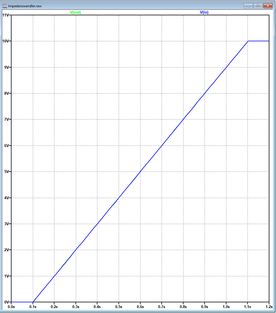

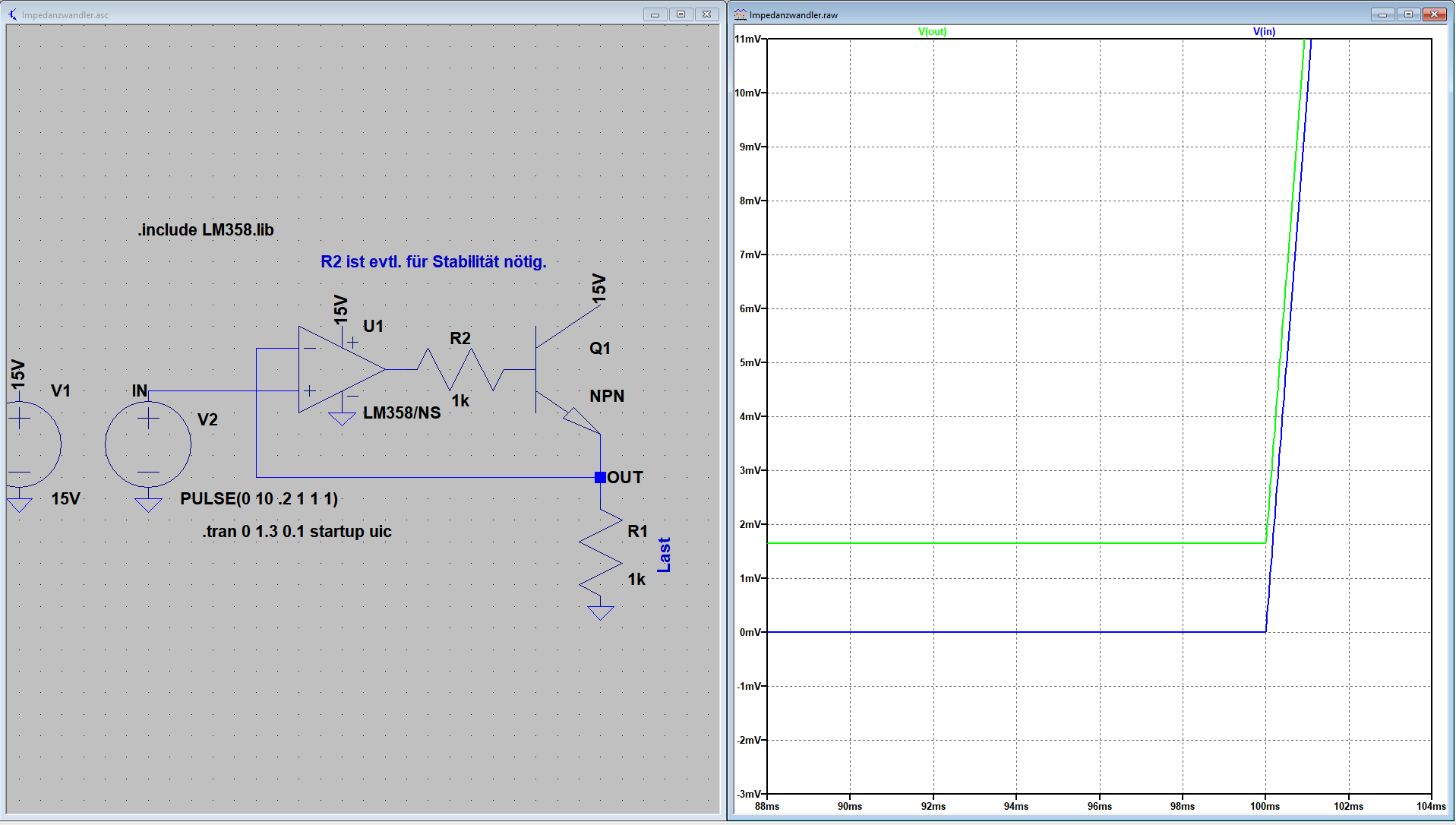

Die Schaltung mit dem Transistor kann gar nicht linear werden !!!!
Noder schrieb: > Die Schaltung mit dem Transistor kann gar nicht linear werden Da der Transistor im Rückkopplungszweig ist, kann das schon recht linear werden.
Noder schrieb: > Kleiner 50 Millivolt währe gut. Das sollte mit dem 358 macbar sein (wenn der Lastwiderstand gegen Masse geschaltet ist).
Nochmal fragen wollte, ob auch geht,als Imbedanzewandler ohne R2 und Transitor. Nur Output an + Input. Tschuldigung für Rechtschreibung.

Ja, allerdings hat der Ausgang allein bei < 0,7 V doch eine hohe Impedanz. Wenn du darunter gehen willst, brauchst du einen Lastwiderstand zur Masse.
