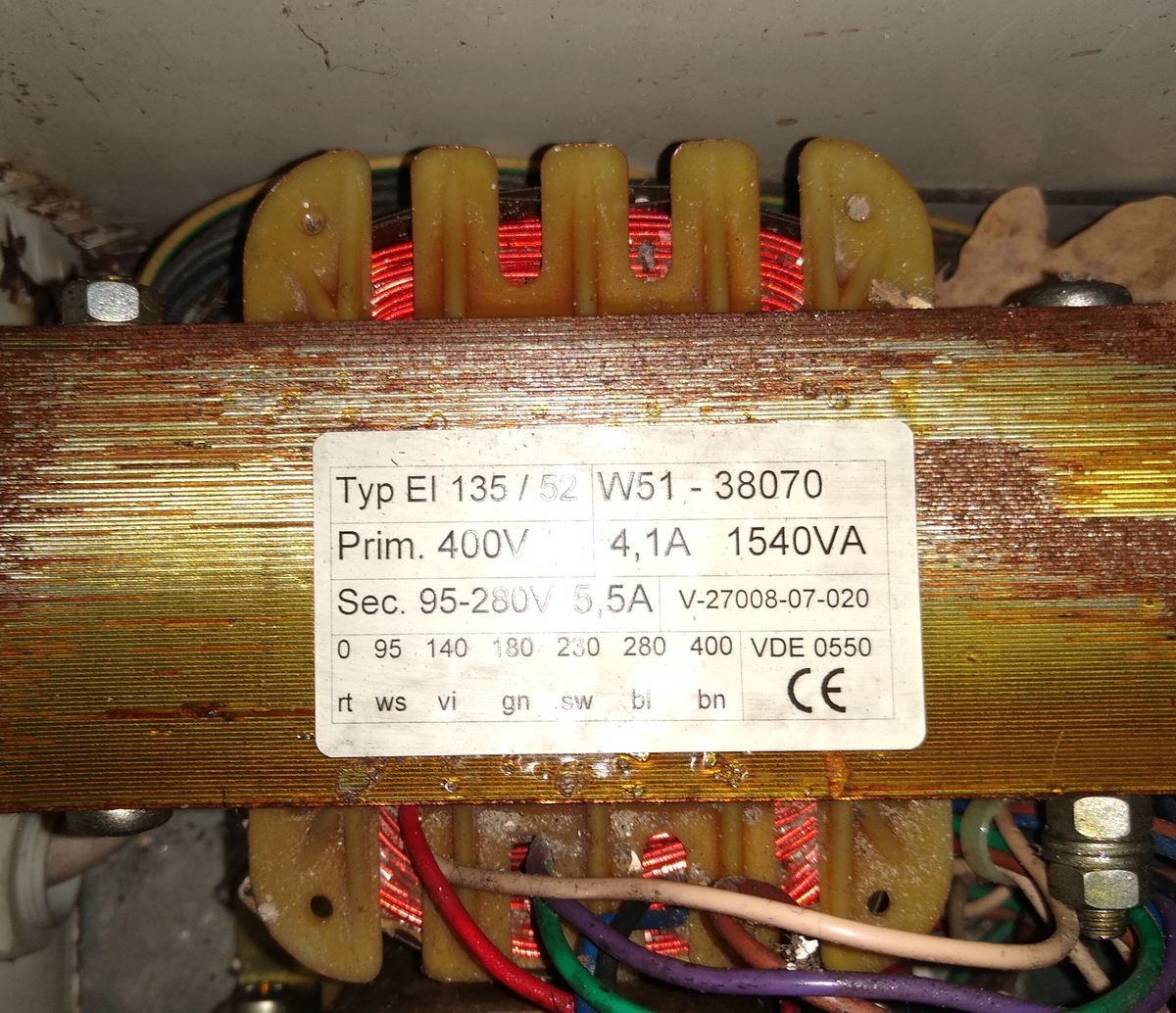

Abend Allerseits :-) Kann mir jemanden zu diesem Trafo sagen welche die Primärspule und welche die Sekundärspule ist? Zwischen 0 und 400V wird wohl Primär sein. Und zwischen 0 und 95V... ist wohl Sekundär. Wenn ich mich nicht irre ist also die Primärspule am Fußpunkt mit der Sekundärspule verbunden. Stimmt das so? Was könnte man den Lustiges mit solch einem Eisenschein anstellen?
Primärwicklung 230V: rot-schwarz Primärwicklung 400V: rot-braun Der hat nur eine Wicklung mit mehreren Anzapfungen. Wird manchmal verwendet um Lüfter mit variabler Geschwindigkeit zu bauen (Stufenschalter).

"Prim" und "Sec" deutet auf 2 getrennte Wicklungen hin. Also mit dem Ohmmeter zur Sicherheit nachmessen.
Bearbeitet durch User
Werner H. schrieb: > "Prim" und "Sec" deutet auf 2 getrennte Wicklungen hin. Die Beschriftung spricht eindeutig für einen Autotrafo, nix getrennt.
Torsten Zwillling schrieb: > welche die Primärspule und welche die Sekundärspule ist? EI 135: Das ist nur ein 1540VA-Spartrafo! Sonst wäre er größer. Vergleiche selbst: https://www.tauscher-transformatoren.de/html/einphasen4.html
oszi40 schrieb: > EI 135: Das ist nur ein 1540VA-Spartrafo! Sonst wäre er größer. > Vergleiche selbst: > https://www.tauscher-transformatoren.de/html/einphasen4.html Auf der Tauscher Seite findet man sogar direkt EI135/52, nur genau suchen muß man dazu (nur zwecks direktem Beweis). Also: Spartrafo. Ein galvanisch getrennter Trafo mit EI135/52 Kern wird hier mit 385VA Nennbelastbarkeit (@ohmsche Last) gezeigt. (Seite 2 erste Zeile:) https://www.tauscher-transformatoren.de/assets/pdf/E_40_41.pdf Deiner kann also nur / muß definitiv ein Spar-/Auto-Trafo sein. Der ist eben "nur" zur Spannungstransformation gut, isolieren tut er dabei nicht. Wozu wolltest Du ihn denn benutzen?
Ein Messung mit dem Ohmmeter klärt das viel schneller als eine Internetrecherche oder das Wälzen von Katalogen mit anschließendem Posting der Ergebnisse... Gruß - Werner

Joggel E. schrieb: > Eisenschein Oder sollte das Eisenschwein lauten. Solche Trafos sind häufiger bei den Amerikanern in Europa anzutreffen. Diese werden verwendet um Geräte mit 120V anzuschließen, die auch mit 50Hz funktionieren. Bei einem unsymmetrischen Fehlerfall auf der Netzseite soll der Trafo nicht in die Sättigung gehen und deshalb auch bis 400V primärseitig gehen. Dafür werden diese auch noch verwendet.
