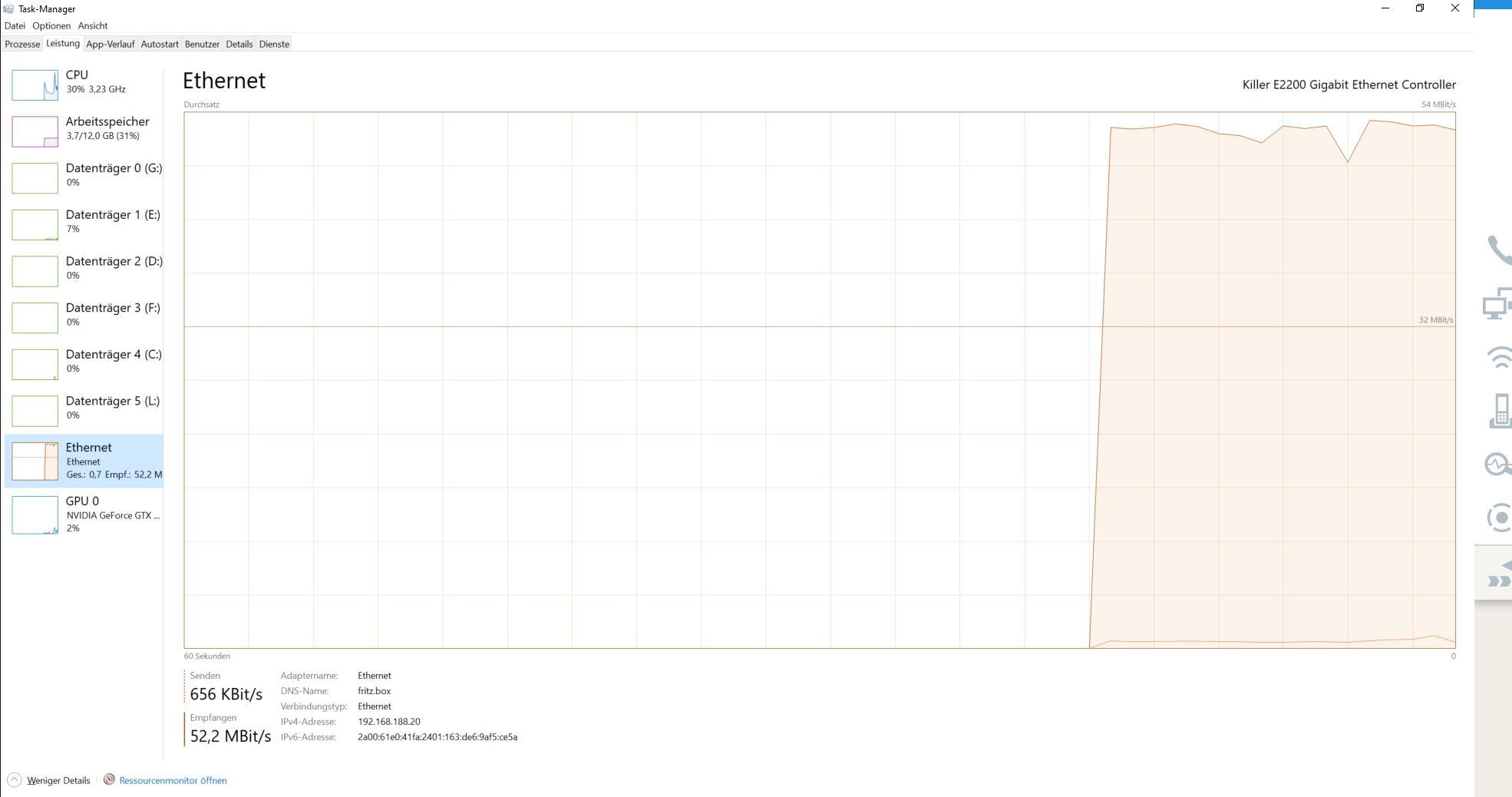

Hi, ich hab eine Größere Menge Backups runter zu laden und habe festgestellt dass Google Chrome nur 54 von meiner 400mbit Leitung nutzt, unter chrome flags habe ich es mal mit parallel downloading versucht aber dann werden die Downloads gar nicht mehr gestartet. Hab auch vieles weiteres ausprobiert und in den einstellungen rum gefummelt bis zum schwarz werden. Kennt da jemand nen Trick? Nebenbei wird die Geschwindigkeit zu meiner Synology auch nicht voll genutzt habe schon extra alle Kabel zu cat7 ausgetauscht ohne erfolg die sufu spuckt auch nichts brauchbares aus oder hab ich was übersehen? wäre froh über jede Hilfe.

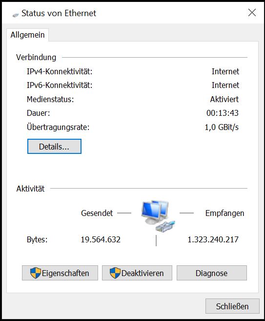

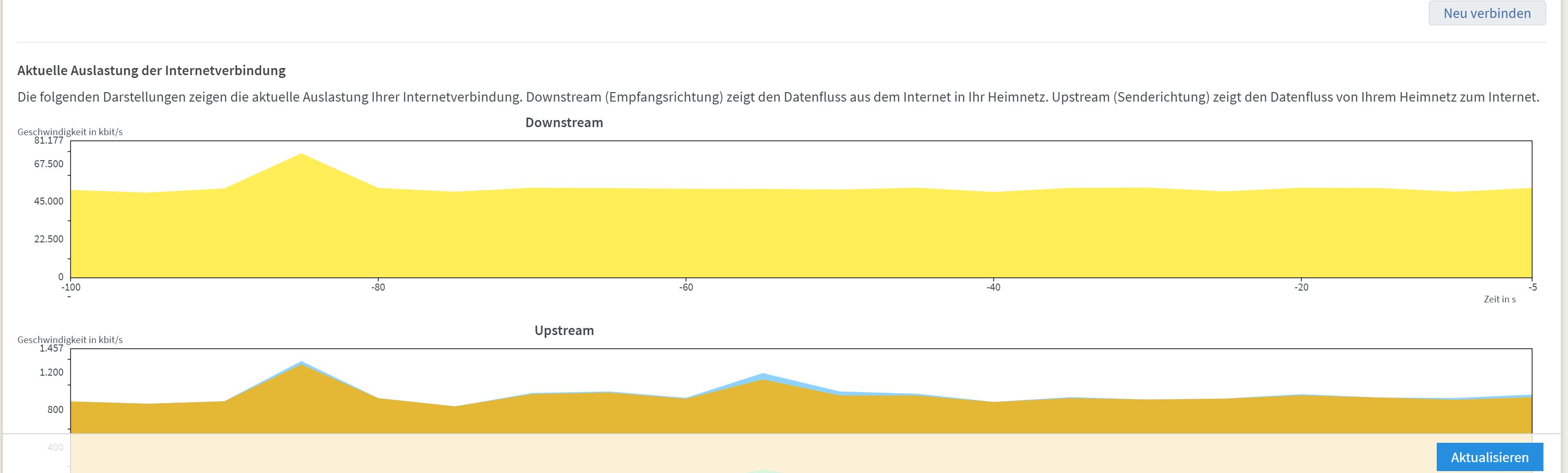

1. ich sehe in der Fritzbox das die volle Bandbreite nicht genutzt wird 2. wie kommt ihr auf Wlan ich sagte doch dass ich alle KABEL getauscht habe 3. ich habe eine 400.000er (kiloBIT)Leitung bei Deutsche Glasfaser Megabit pro Sekunde was ja 50 Megabyte pro Sekunde und keine Birnen entsprechen würde und die kommen nicht an! 4. Habe ich hier eine Frage gestellt in der Hoffnung auf Hilfe und nicht auf verspottung sagt es mir doch normal wenn euch angaben Fehlen oder ich was falsches sage. 5.Ich habe screenshots beigefügt kann mir nun jemand Helfen oder nicht?

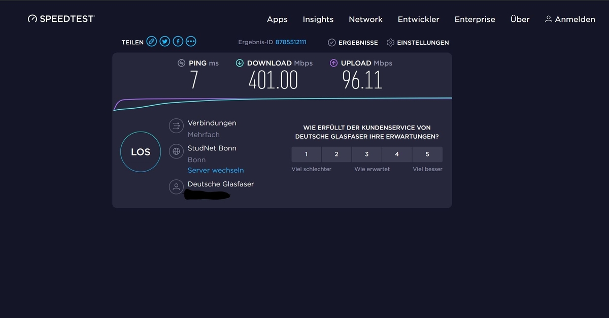

beim Speedtest kommt unter Windows auch die volle Geschwindigkeit. Die Mutter meiner Frau hatte mit ihrem Apple pc auch volle Geschwindigkeit, und ich habe es an meinem Rechner auch nur halt in den Browsern egal welcher eben nicht .

Probier doch mal den Speedtest aus dem Browser heraus, https://speedtest.net z.B., öffne den in Chrome und Firefox, und auch mal am Apple, und vergleiche. Wenn da die Werte ähnlich sind, ist wohl nicht der Chrome die Bremse bei dir. Dann deine Gegenstelle: Ist die Synology bei dir lokal im Netz? Warum sollte dann die 400Mbit-Leitung irgendeine Rolle spielen? Oder greift du über VPN drauf zu? Wo ist die Gegenstelle, hat die genug upstream? Wer macht das VPN, die fritz-box oder die Synology? Ist dort genug CPU-Leistung für die Verschlüsselung vorhanden?
Das Problem besteht bei allen Browsern das sagte ich ja bereits. Ich dachte auch dass es vielleicht eine Einstellung in Chrome ist, aber habe auch Firefox und edge probiert da passiert genau das gleiche. Speedtest hänge ich mal ein screenshot an. Ich habe auch von anderen Seiten mal versucht etwas herunter zu laden unter anderem gibt es ja die Seite http://speedtest.tele2.net/ oder http://speedtest.belwue.net/http-dl.html

Hary M. schrieb: > beim > Speedtest erreiche ich wie im Screenshot zu sehen höhere > Geschwindigkeiten Kabelnetzbetreiber sind intelligent genug die Speedtests beim Routing zu bevorzugen. Hary M. schrieb: > Nebenbei wird die > Geschwindigkeit zu meiner Synology auch nicht voll genutzt habe schon > extra alle Kabel zu cat7 ausgetauscht ohne erfolg Deren grottliche CPUs können Gigabit i.d.R. nicht annähernd ausreizen, grade mit Windows Freigeben (SMB Protokoll). Hary M. schrieb: > dass es nur so langsam ist > wenn ein einzelner download läuft, starte ich mehrere Downloads > gleichzeitig wird die Leitung immer mehr genutzt, Schau mal in Deinen Vertrag rein: Der Backup Provider limitiert höchstwahrscheinlich einzelne Verbindungen auf 50MBit/s. Hier sollte man auch nachschauen wieviele Verbindungen zulässig sind.

Hary M. schrieb: > Speedtest hänge ich mal ein screenshot an. Der zeigt 400MBit/s an, wo war jetzt nochmal genau das Problem?
Bernd K. schrieb: > Hary M. schrieb: >> Speedtest hänge ich mal ein screenshot an. > > Der zeigt 400MBit/s an, wo war jetzt nochmal genau das Problem? das Problem war dass egal was ich downloade ich nicht an diese Geschwindigkeit komme sondern alles langsam downloadet egal auf welcher Seite oder bei welchem Anbieter. AUSSER Grafikkartentreiber liefen eben mit volldampf. und ich möchte gerne meine Backups runterladen weil ich den Vertrag kündigen möchte doch sind das 5 terrabyte und die möchte ich nicht im Schneckentempo downloaden
