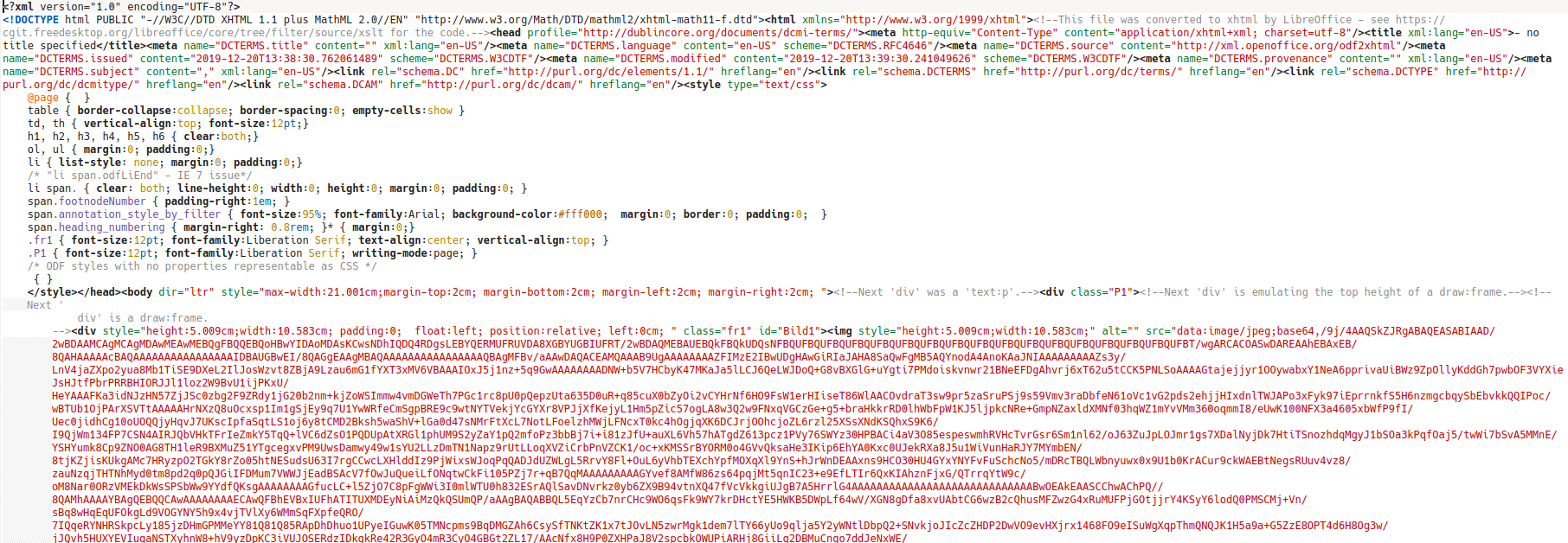

Hmm.. grad ausprobiert: Libreoffice Writer gestartet. Ein Bild per Drag-n-Drop reingezogen. Datei->Exportieren. HTML gewählt. Sonst nix verstellt, alles default. Fertig. Eine HTML-Datei, kein extra PNG daneben, PNG als Base64 inline im HTML, CSS inline im HTML. Resultats-Quelltext ist nicht schön, und kein HTML sondern XHTML. Aber vermutlich ein XHTML-Subset, der sich auch mit normalen Webbrowsern betrachten lässt.
Jo, so war das bei mir auch. Evtl. hängt es davon ab, ob man das Bild im Dokument linkt oder einbettet. Aber per D&D war es bei mir im HTML-Export direkt inline.

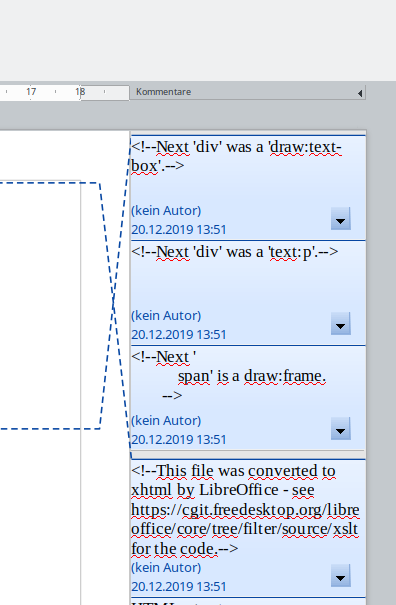

Ach ja, Nachtrag: Libreoffice zeigt beim Öffnen von HTML-Dateien die Kommentare daraus an, schreibt beim Exportieren aber auch selber welche ins HTML... das macht die Sache extrem nervig, d.H. den Import aus HTML kann man da eher knicken...
