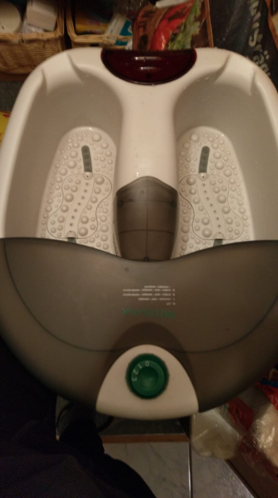

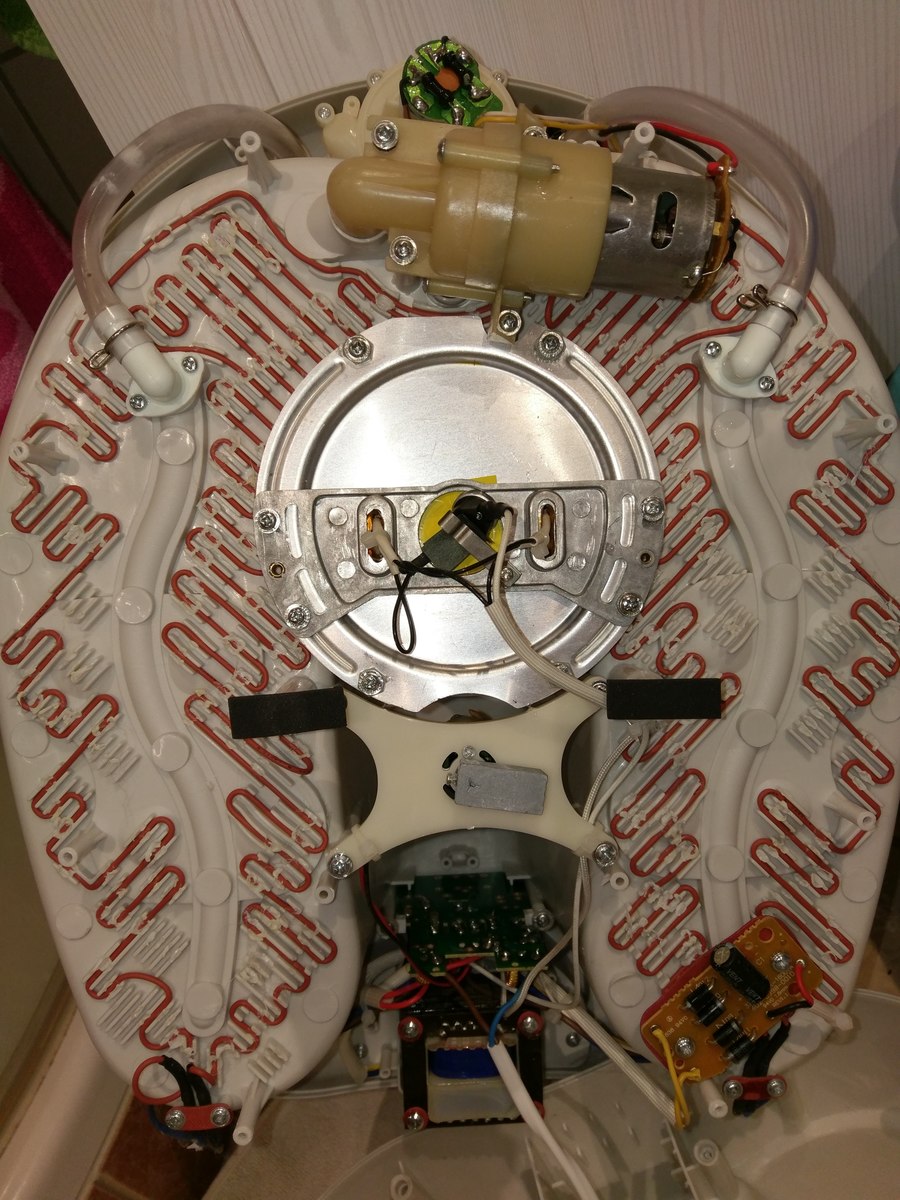

Guten Abend zusammen, ich muss hier etwas fragen. Ich habe heute Abend meinem Sohn ein Fuß Sprudelbad gemacht, wie so oft in den letzten Tagen. Heute hatte ich ihn dabei über den Kopf gestreichelt und ein ganz leichtes kribbeln an meinem Fingern gespürt. Habe sofort den Stecker gezogen und ihn raus genommen. Dann habe ich meinen Phasenprüfer geholt Stecker wieder rein und ihn in das Wasser gehalten. Er hat geleuchtet. Dann habe ich ein Multimeter geholt und Wechselspannung gemessen. Eine Messspitze ins Wasser, die andere an einen Schutzkontakt in einer Wandsteckdose. Das Gerät hat 130V angezeigt. Das Wasser habe ich dann abgelassen und direkt auf dem Heizelement gemessen, auch 130V. Ich konnte auch ohne Probleme in das Wasser fassen ohne einen Stromschlag zu bekommen. Ich denke aber nicht, das dies so sein soll. Oder habe ich einen Denkfehler? Das Gerät hat einen 2 poligen Stecker, ohne Schutzleiter. Das Gerät wird nicht wieder genutzt und entsorgt, aber ich will die Situation gerne verstehen. Habt ihr Antworten auf diese Fragen? Gruß

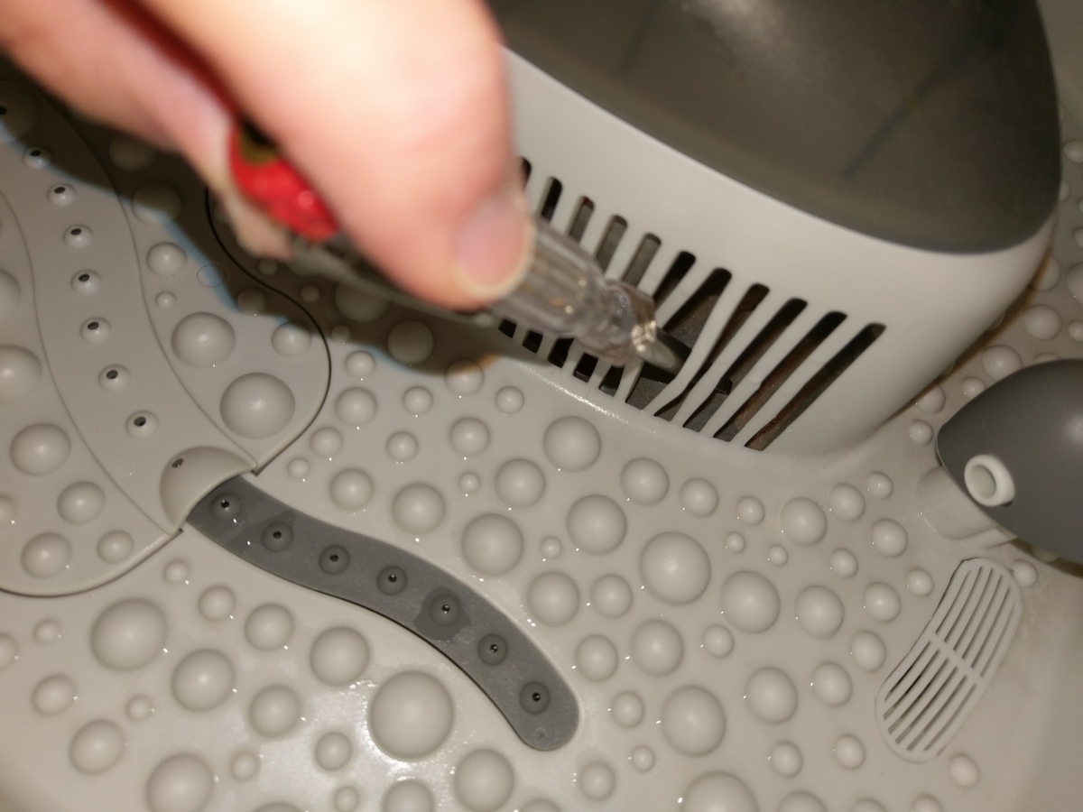

daniel schrieb: > Das ist aber kein Trollbeitrag, es ist eine ernst gemeinte Frage. Dann zeige mal Fotos von deinen Messungen.
Habe von der Messung selber kein Bild. Aber diese vom Gerät. Es hat ein Heizelement direkt da wo ich mit dem Phasenprüfer und der Messpitze gemessen habe.
Jörg R. schrieb: > Dann zeige mal Fotos von deinen Messungen. Warum, die Werte sind plausibel. Kapazitive Last, evtl. Y-Kondensatoren. Hochohmiges Multimeter. Eher wäre eine Beschreibung des Gerätes gut. Und ob sowas ohne Schutzleiter betrieben werden darf, ist eine andere Sache.
Ja das mit den Werten verstehe ich grade nicht. Mein Elektriker Kumpe am Telefon meinte bei 130V und 1kOhm beim einem Mensch wären 130mA dran gewesen. Und die hätte ich merken müssen. Das Gerät ist komplett aus Kunststoff, bis auf die Metallplatte wo das Wasser erwärmt wird. Die haben alle nur einen 2 poligen Stecker. Kann man in jedem Media Markt kaufen.
Ich bin zwar kein Anwalt oder so, aber durch das metallene Heizelement denke ich nicht, daß ein Betrieb ohne Schutzleiter zulässig ist. Ich würde das reklamieren, ggf. Verbraucherschutz aufmerksam machen. Alles weitere klären die.

Das sind diese Geräte, welche alle nur einen 2 poligen Stecker haben...: https://www.amazon.de/Medisana-885-Fußreflexzonenmassage-Fußsprudelbad-Wärmefunktion/dp/B00GMH8XUE/ref=sr_1_16?__mk_de_DE=ÅMÅŽÕÑ&keywords=fusssprudelbad&qid=1576883503&sr=8-16
Ben B. schrieb: > durch das metallene Heizelement > denke ich nicht, daß ein Betrieb ohne Schutzleiter zulässig ist. Das Heizelement dürfte von der Metallplatte isoliert sein, die das Wasser erwärmt. Ich glaube kaum, daß sich bei solch einem Gerät ein Hersteller einfach nur auf die innere Isolation des Heizstabs verlässt/verlassen darf... Das was der TO gemerkt hat, ist der Strom, der durch die kapazitive Kopplung über diese beiden Isolatoren entstand. Und das ist auch das, was er gemessen hat. Etwa die halbe Netzspannung bei praktisch keiner Belastung ist doch sehr plausibel.

Kannst du das Gerät öffnen? Mach mal die Stelle sauber, wo die Leiter in die Heizung gehen. Y-Kondensatoren sollten symmetrisch an beide Leiter angeschlossen sein. Durch umstecken des Steckers sollte da sich nichts ändern. Irgend was ist faul.
Jörg R. schrieb: > Mich würde mal interessieren was ein 22MOhm Multimeter ist. Beckman HD140. Hat 22MOhm am Eingang. Ich hoffe, ich werde nicht zum nächsten, der Bilder liefern soll? Frag´ die Amis, warum sie keine 10M gewählt haben...
michael_ schrieb: > Y-Kondensatoren Werden nicht mal drin sein, da ohmscher Verbraucher. Ich vermute folgendes: der Heizstab hat einen Schluss zu seinem Gehäuse. Vielleicht sogar von Anfang an, und schon so gebaut. Es gibt aber eine Isolation zwischen ihm und dem Metallteil, das das Wasser heizt. Z.B. ne Polyimidfolie oder sowas. Schon brummt es, oder brummt es nicht, je nachdem, wie der Stecker steckt...

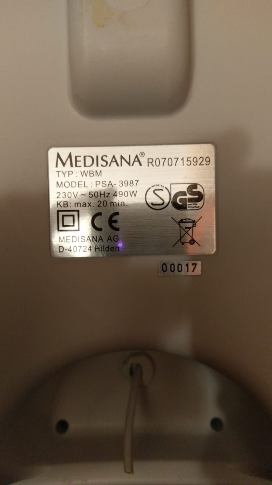

Laut Typenschild ist das Gerät schutzisoliert. Wenn Du leichtes Kribbeln gespürt hast, ist das Gerät defekt. Irgendwo ist Feuchte eingedrungen. Weg damit.
Es ist alles Trocken drin. Ich habe ja wie oben auf dem Foto durch die Lamellen auf der Heizplatte gemessen.

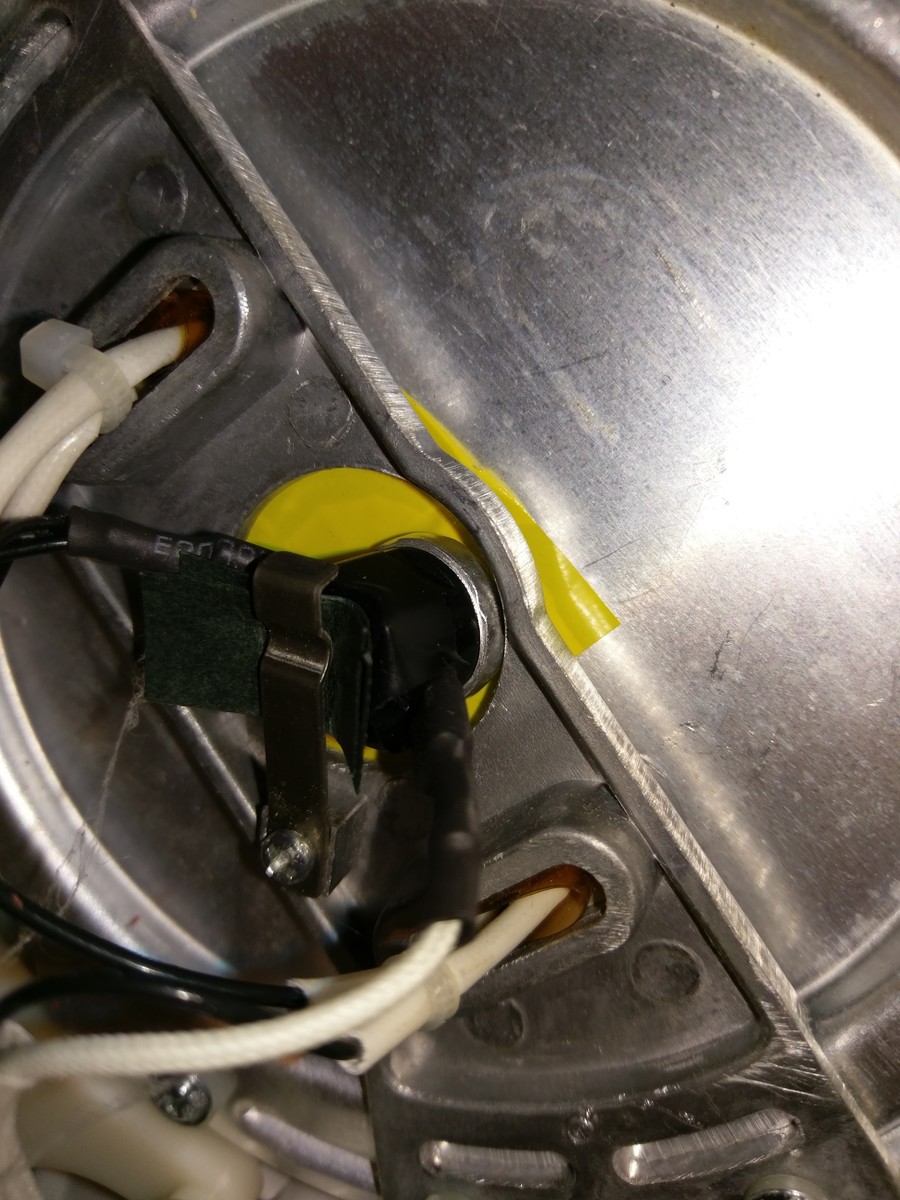

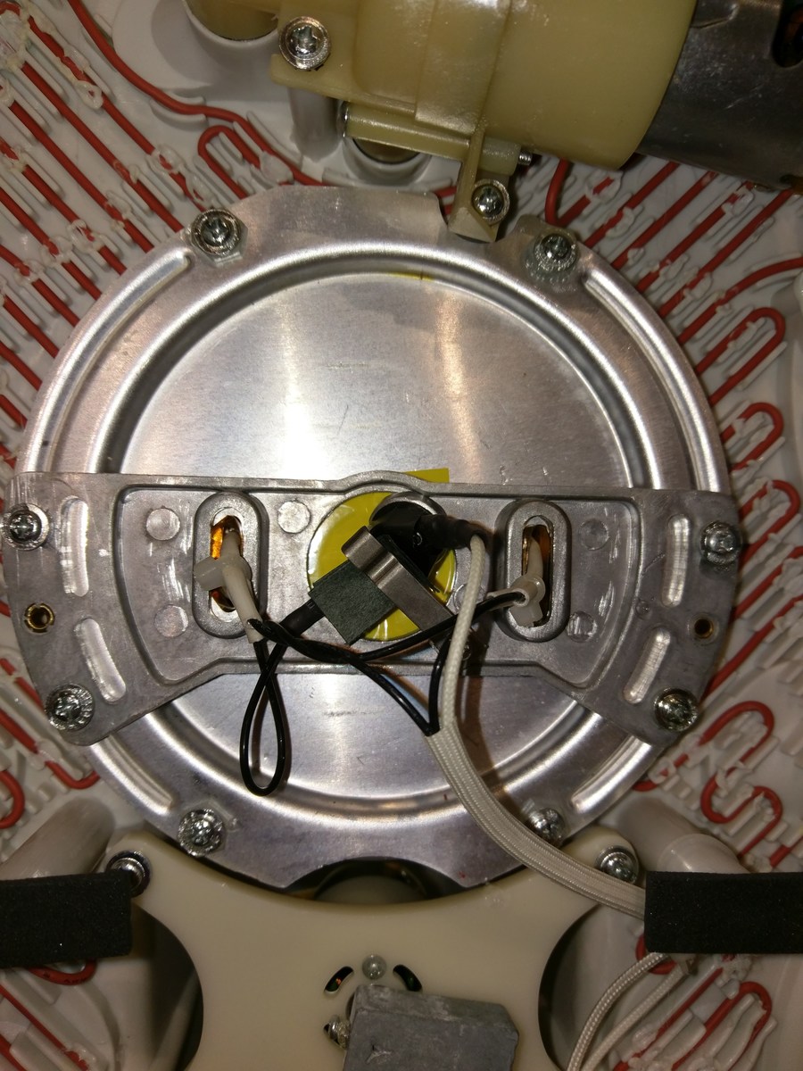

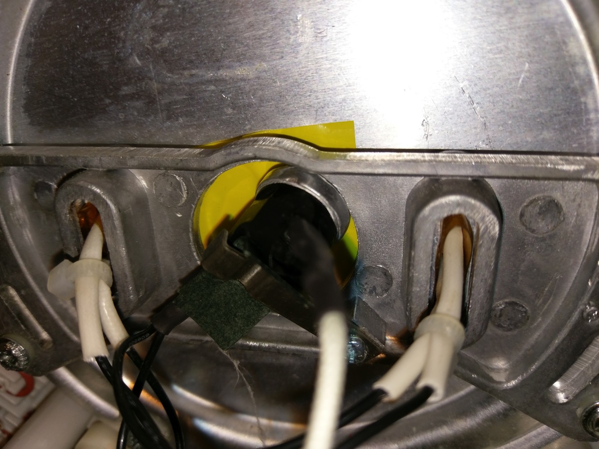

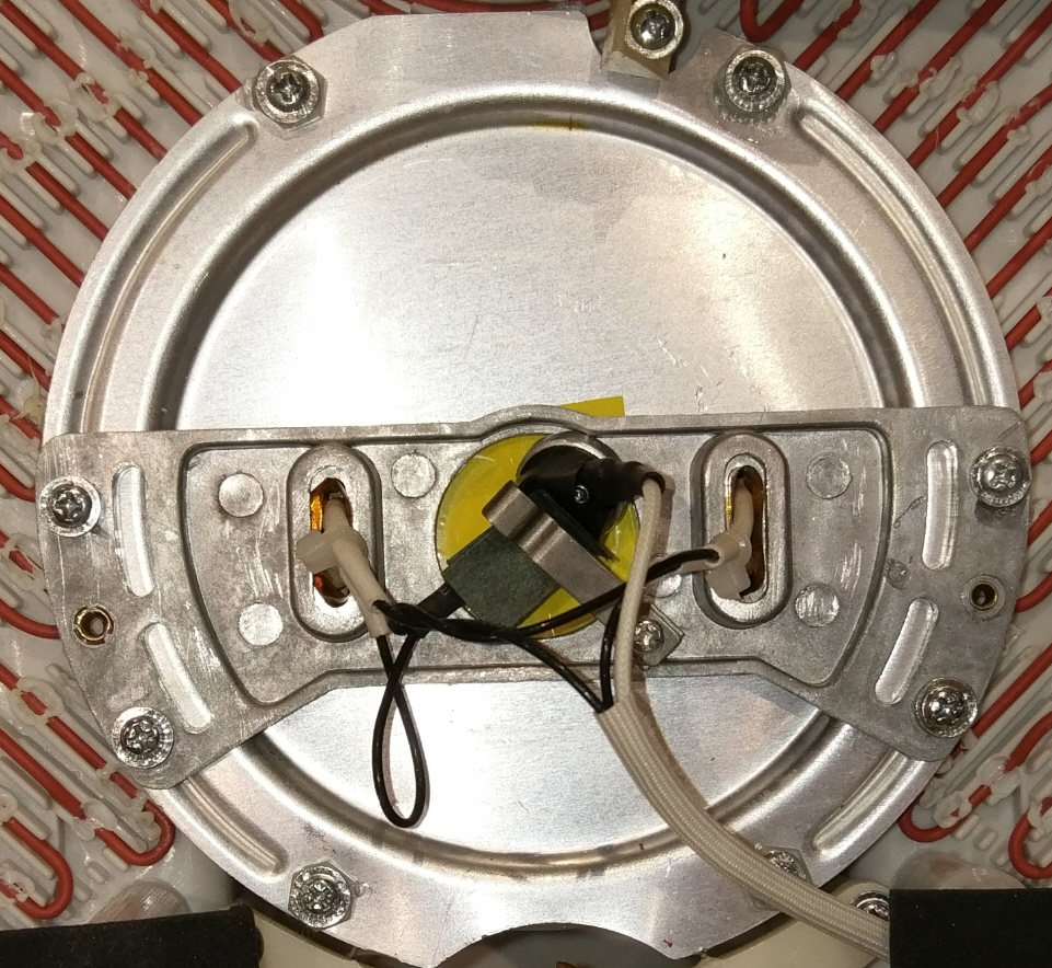

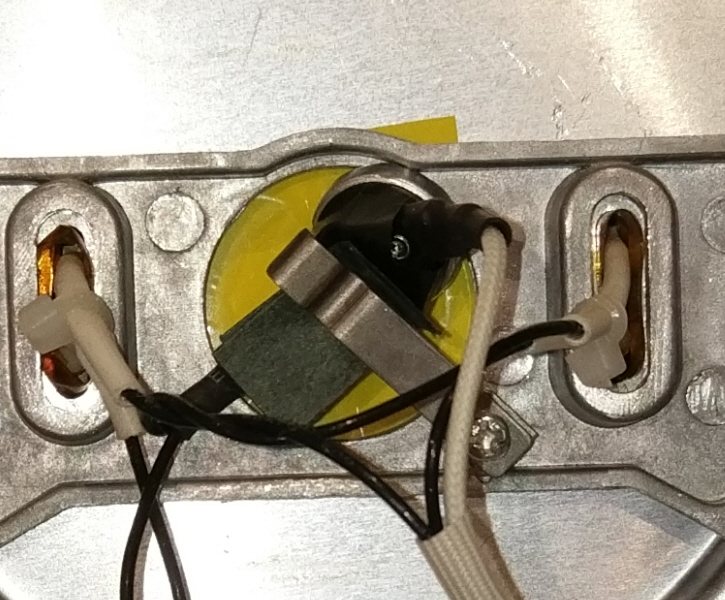

Die Übertemperatursicherung mittig im Bild ...230 sieht verrutscht aus. Bist du dir sicher das die so schief gehört? Klemm die mal in die Mitte und messe dann nochmal beide Einsteckvarianten. Gruß, f
Frank L. schrieb: > Die Übertemperatursicherung mittig im Bild ...230 sieht verrutscht aus. > Bist du dir sicher das die so schief gehört? > Klemm die mal in die Mitte und messe dann nochmal beide > Einsteckvarianten. Das ist mir eben auch aufgefallen. Hier genaue Bilder davon. Warum ist das nicht isoliert wenn es das war...?
Wozu dient denn das runde Metallteil? Das ist doch offenbar mehr als nur der Bezugspunkt für den Thermoschalter. Und die Heizung beinhaltet es auch schon mal nicht, wie man unschwer erkennen kann. Ist das so ein modernes Gerät, das neben Heizen und Blubbern gleich auch noch die Haare mit Ionen glättet? ;-)
Paule, Bademeister schrieb: > Ist das so ein modernes Gerät, das neben Heizen und Blubbern gleich auch > noch die Haare mit Ionen glättet? ;-) denke nicht :-)

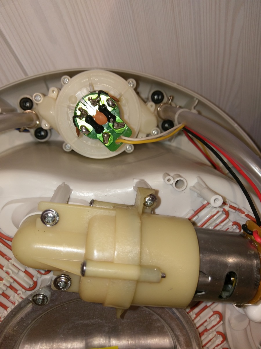

Bin zwar nicht im Fußbadebusiness, aber das könnte ein Vibrationsmotor sein. Gruß, f
Jetzt messe ich 85V. Aber nur ein einer Steckerpostion. Bei Drehen des Steckers messe ich 0V
daniel schrieb: > Ich denke aber nicht, das dies so sein soll Viele Schutzklasse II (Eurostecker) Geräte verbinden ihr Gehäuse über Y1-Kondensatoren mit beiden Netzzuleitungen zur Funkentstörung, dabei tritt der Effekt auf, dass die Berührung des Gehäuses (Alufrontplatte von HiFi Geräten) kribbelt und hochohmig 115V zu messen sind, eventuell ein Lügenstift schwach leuchtet. Das ist ungefährlicj. Bei dem Bad gibt es aber nichts zu entstören und kapazitive Kopplung der Heizwendel zur Edelstahl-Heizungsummantelung sollte keine so hohe Kapazität haben dass es kribbelt und die Glimmlampe leuchtet (aber 130V messbar mit Voltmeter kann klappen). Ich befürchte, es ist Feuchtigkeit ins Heizelement eingedrungen. Da ist Entsorgung schon ok.
daniel schrieb: > MG_20191221_010218.jpg > > 242 KB, 11 Downloads Jupp ist ein Vibrationsmotor, lasst sich drehen...

Also mit dieser unsicheren Klemmung des Thermoschalters an der Metallplatte... schwupps hängt Dein Leben ein ein wenig getränkter Pappe und einem Stück Schrumpfschlauch. Super, genau da würde ich auch meine Füße reinstellen, falls ich irgendwann mal das Leben satt habe.
Ben B. schrieb: > Also mit dieser unsicheren Klemmung des Thermoschalters an der > Metallplatte... schwupps hängt Dein Leben ein ein wenig getränkter Pappe > und einem Stück Schrumpfschlauch. Super, genau da würde ich auch meine > Füße reinstellen, falls ich irgendwann mal das Leben satt habe. Ich denke dann wäre kein GS Siegel drauf. Das würde man dann anders bauen. Diese schaltet ja bei Überhitzung aus.

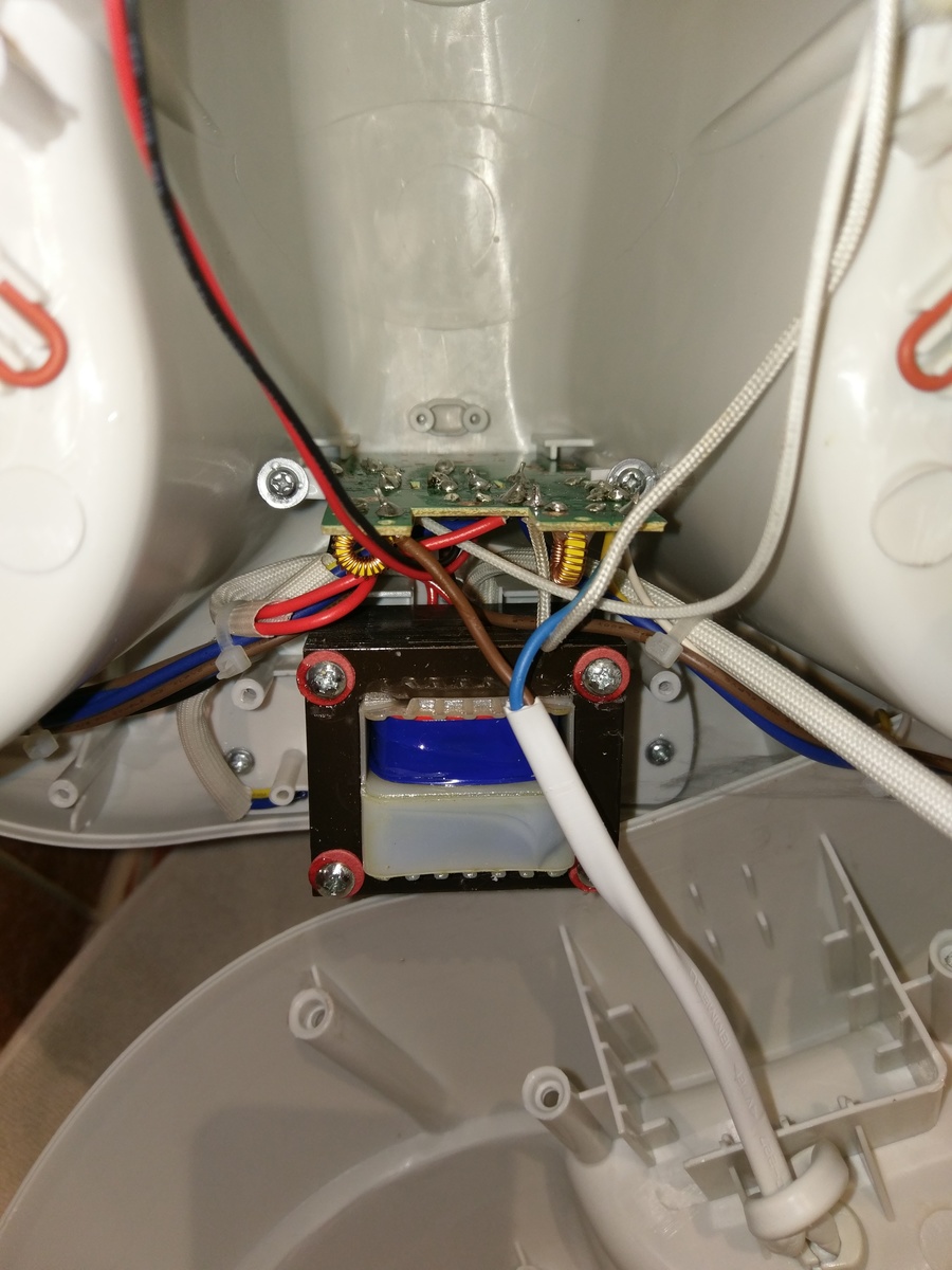

Wenn ich beiden weißen Adern abklemme ist die Spannung weg. Was soll das für ein Motor sein? Der Vibrationsmotor sitzt weiter unten. Der Motor für die Luftblasen sitzt weiter oben.

Sorry, dann habe ich die Konstruktion falsch verstanden. Ich dachte das in der Mitte sei der Vibrationsmotor und der rotbraune Draht die Heizung. Gruß, f
Das Rotbraune ist auf jeden Fall die Heizung...das mit dem Vibramotor hat wohl jeder falsch verstanden. Übrigens ist der Thermowächter wohl erst beim Öffnen verrutscht, denn auf einem der ersten Bilder sitzt er mittig.
Aber dann doch, 4 in 1...Infrarot, Vibration, Wärme, Umwälzung...ich sag ja, das Ding kann auch noch die Wäsche waschen! Wenn Hersteller XY jetzt ein Gerät mit Putzerfischen auf den Markt bringt, müssen andere Hersteller gleichziehen, sonst gehen sie unter... Irgendeine dieser teils albernen Funktionen wird den "Defekt" schon auslösen.
...sollte das große Metallteil der reguläre Temperaturschalter sein? Könnte eine Art Balg sein, der bei Ausdehnung eines internen Gases (Luft) einen Kontakt öffnet. Dieser verrutschte Thermoschalter wird ja nun kaum genau genug sein, die ideale Temperatur zu halten. Das wird sicher nur die Notbremse sein.
