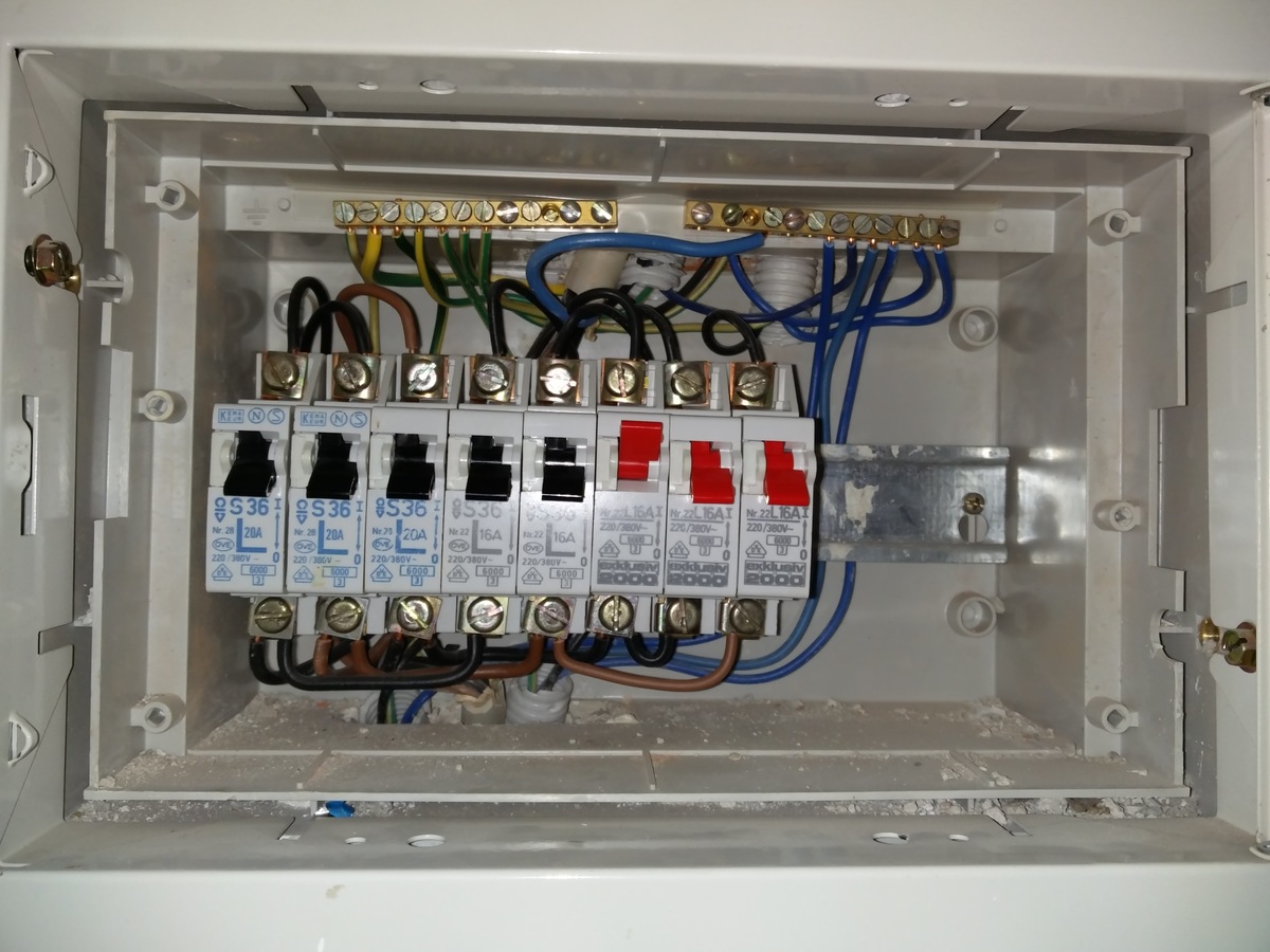

Hallo zusammen, in meiner Wohnung befindet sich ein Sicherungskasten mit
12 TE Breite, von denen aktuell 8 TE durch normale LS-Schalter (je 1 TE
Breite) belegt sind.
Nun habe ich vor, dort einen 3-phasigen FI nachzurüsten. Diese haben
normalerweise 4 TE Breite. Damit wäre der Kasten komplett voll. Ist das
zulässig? Hier und da lese ich was von maximaler Bestückung, thermischen
Überlegungen etc. Ich konnte hier aber noch keine zitierfähigen Aussagen
finden. Ich würde das gerne anständig machen, es wurde leider von
verschiedenen Personen schon einiges reingepfuscht (das im gleichen Zug
behoben werden soll).
Sollte der FI hier keinen Platz finden, so kommt er in eine andere
Verteilung mit massig Platz, an dieser Stelle wäre er mir aber
angenehmer platziert.
Sonstige Infos:
- 3 Phasen
- Je 25 A Absicherung
- Bisher KEIN FI vorhanden
von Martin S. (sirnails)
Wenn der Kasten für 12 Plätze zugelassen ist, dann dürfen die auch voll
belegt werden.

von hinz (Gast)
> zulässig?
Das ist so zulässig.
Die Stromkreise haben schon PE und N getrennt?

von Sven L. (sven_rvbg)
Darum fragte ich nach Bildern.

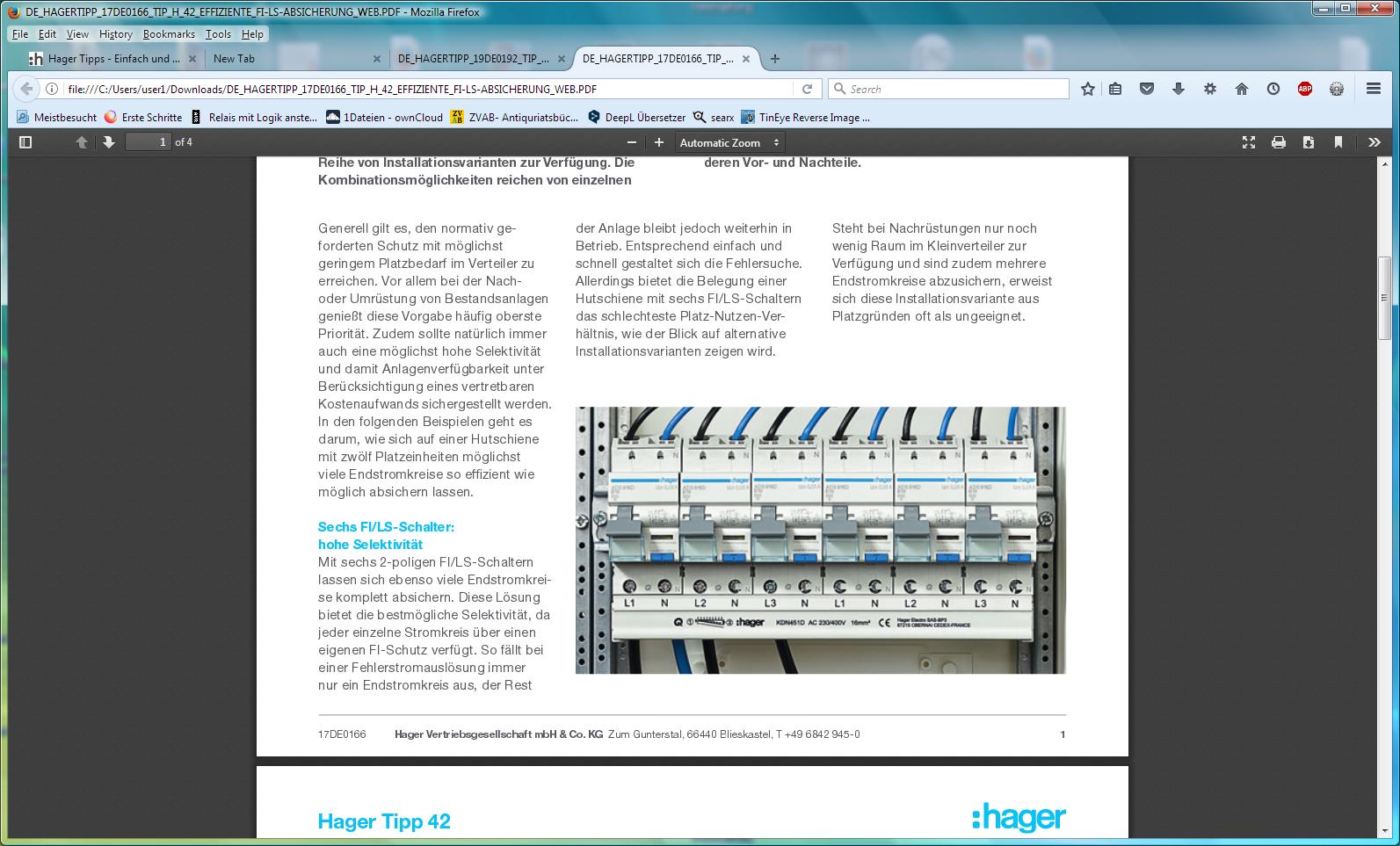

von oszi40 (Gast)
Ergibt Generalnachtschaltung in der ganzen Hütte sobald 30 mA Fehlstrom
fließen. Möchtest Du das?
Dann brauchst Du für Deine Steckdosen einen FI und den 3-phasigen wofür?
Lies Hager Tipp 42
https://www.hager.de/kataloge-broschueren/hager-tipps/343283.htm

Wegen thermischer Überlegungen brauchst du dir keine Sorgen zu machen.
Wenn der Kasten 12TE breit ist, darf man ihn auch voll bestücken. Und
wenn irgend was zu warm wird, liegt das nicht an einem zu hohen Füllgrad
sondern an fehlerhaften Klemmstellen oder defekten LSS oder FisS, bei
denen die Kontakte schon das Zeitliche gesegnet haben.
Und da ist ein einzelner Fehler schon ausreichend, um den ganzen Kasten
anzuschmoren.
Die Überlegungen zum 4poligen FisS der anderen Poster kann ich nur
bestätigen. Alles über einen einzigen FisS laufen zu lassen ist möglich,
aber ziemlich blödsinnig. Getreu dem Motto: Kann man machen, ist dann
aber scheiße.
Es gibt eine Empfehlung, Schaltschränke, Sicherungskästen und auch
Kabelführungen zu maximal 60% zu füllen, das ist aber eher eine
Überlegung der Nachrüstbarkeit, damit man später eben noch mal was
einbauen kann. Wenn die Kiste voll ist, ist sie eben voll.

von hinz (Gast)
oszi40 schrieb:
> Lies Hager Tipp 42
Kannte ich noch nicht, sind aber auch nicht gerade ein Schnäppchen.

von oszi40 (Gast)
Nachteil von Kombi-Lösungen ist immer, daß auch gesunde Teile betroffen
sind. Wenn er von seinen einfachen 8 LS 4 als FI/LS-Kombi einbaut, wäre
auch was gelöst. Ob es allerdings sinnvoll ist, sollte der Elektriker
vor Ort entscheiden und die RICHTIGEN auswählen. Schnäppchen sind
anders.

Im Anhang: Der Verteiler im akuellen Zustand. Zuleitung (3 Phase, 1 N, 1
PE) kommt von oben. Ganz links: 3 TE Herd. Daneben der Rest der Wohnung.
Keller ist extra abgesichert in nem anderen Kasten. (Dort ist mehr als
ausreichend Platz, d.h. da kommt ebenso ein FI rein aber damit ist der
Kasten noch lang nicht voll).

Und hier noch das Bild
Ja, das wird richtig eklig da was nachzurüsten, da die neuen
Betriebsmittel höher sind.
Jetzt kann man dann noch einen Thread Herd mit 2,5mm² angeschlossen und
mit 20A abgesichert aufmachen =)
