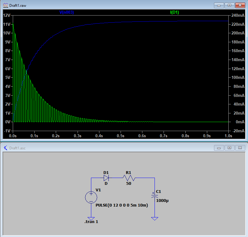

Guten Tag zusammen,
ich habe mir eine Rückfahrkamera in meinen Golf 5 eingebaut. Wenn der
Motor aus ist funktioniert diese. Läuft der Motor, dann habe ich ein
schwarzes Bild, oder ab und zu ein kurzes Bild.
Ich weiß bereits, dass es an den pulsweiten modulierten 12V vom
Rückfahrlicht liegt. Ich würde jetzt gerne einen Kondensator verbauen,
um die Spannung zu glätten. Ich habe jedoch keine Ahnung wie ich diesen
dimensionieren muss.
Ich denke mal ich sollte einen Elko nehmen mit 16 bis 25 Volt. Kann ja
nicht schaden, wenn er mehr als die 12V verträgt.
Was die Kapazität betrifft habe ich keine Idee. Ich habe gelesen, dass
jemand 680 uF verwendet hat. Reicht das aus? Meine Rückfahrkamera hat
zwei sehr helle LEDs. Muss ich dann größer dimensionieren?
Ich habe auch gelesen, dass manche noch zusätzlich eine Diode verbauen.
Was bewirkt diese? Dient sie als Freilaufdiode? Aber ich habe ja keine
Induktivitäten in der Schaltung, oder doch?
Oder dient sie dazu um negative Spannungen rauszufiltern? Sollte bei PWM
doch aber nicht vorkommen oder?
Wäre super wenn ihr mir weiterhelfen könntet :)
Wünsche noch einen schönen Tag!
Jogi
16V sind zu wenig, wenn man bedenkt, dass die Bordnetzspannung bei
laufendem Motor (d.h. wenn die Batterie geladen wird) dauerhaft bis zu
14,4V beträgt und in bestimmten Situationen (z.B. direkt nach dem
Anlassen des Motors) diesen Wert sogar noch überschreiten kann. Ich
würde deswegen sogar eher einen Kondensator für 35V nehmen.
Das hängt von der PWM-Frequenz und dem Verbrauch deiner Kamera ab.
> Was bewirkt diese?
Sie bewirkt, dass die Rückfahrleuchte nach wie vor die gepulste, und
nicht die geglättete Spannung erhält. Mit letzterer würde sie zu hell
leuchten und möglicherweise sogar kaputt gehen.

Fragt sich halt ob die PWM Quelle das mag, jedes mal einen Kurzschluss
zu bekommen.

Gar nicht, ein Kondensator an PWM ist, als ob du einen Seiltänzer einen
Betonklotz schleppen lässt zur angeblichen Stabilisierung.
Das völlig falsche Bauteil.
Man nimmt eine Spule, bei der Last (LED) braucht es keinen Kondensator.
Da eine Spule induktiv ist, braucht es aber am PWM Erzeuger eine
Freilaufdiode. Vielleicht ist die schon dfin, ansonsten extrrn
dranbauen. Ja nach dem, ob die OWM die Plus oder Masseleitung schaltet
in ddn anderen Zweig.

Die Strörungen kommen von der PWM der Rückfahrleuchte, die das Auto
bereits schon hat, oder nicht richtig?
Kleiner Widerstand, Drossel und dahinter ein Elko sollte das Problem
lösen.

Hast du was missverstanden?
Er will nicht die LEDs des Rückfahrlichts mit geglätteter Spannung
versorgen, sondern seine Kamera.
Und da ist die Spule richtig, der Kondensator aber auch sinnvoll.

von Jogi173 (Gast)
Erstmal vielen Dank für die ganzen schnellen Antworten.
Ja ich möchte keine LEDs sondern die Kamera mit konstanten 12V
versorgen. Die Kamera hat aber LEDs verbaut. Ich greife das PWM am
Rückfahrlicht ab, weil die Kamera angehen soll, wenn ich den
Rückwärtsgang einlege.
Ich habe beim googeln gelesen, dass man das PWM Signal mit einem
Glättungskondensator glätten kann. Es gibt auch solche
"Signalverstärker" zum kaufen. Die bestehen aber auch nur aus einem Elko
und einer Diode. Dafür wollte ich aber keine 15 Euro zahlen. Daher die
Frage wie ich die Teile dimensionieren und verdrahten muss.
Ich habe wirklich nicht viel Ahnung von Elektrotechnik, aber warum
sollte ein Kondensator die Spannung nicht glätten können?
Eine weitere Möglichkeit ist wohl das schalten von sauberen 12V über ein
Relais. Das PWM vom Rückfahrlicht schaltet die sauberen 12V von der
Kofferraum Steckdose durch zur Kamera. Problem ist, dass ich keine
Steckdose im Kofferraum habe. Beim Relais bräuchte ich dann wohl auch
eine Freilaufdiode.
Habe jetzt auch nicht verstanden, warum die Diode dazu dient, dass das
Rückfahrlicht weiterhin ein PWM Signal bekommt. Das Signal kommt ja
weiterhin dort an, ich greife es ja nur ab, glätte es und dann geht es
an die Kamera. Oder mache ich einen Denkfehler?
Als elektronische Daten der Kamera habe ich nur 12V, 140mA gefunden.
Die Frequenz vom PWM Signal weiß ich leider nicht und habe kein Oszi zum
messen. Ich dachte ich nehme einfach mal einen 680uF und 1000uF und
schaue ob es reicht. Eine Schaltung zum kaufen hat wohl 4 x 100uF.
Manche schreiben aber das reicht bei ihnen nicht ganz. Das Bild ist zwar
besser, aber hat immer noch leichtes flimmern.

Ein Kondensator ist 'leer' sehr niederohmig, das heisst beim 'Laden' des
Kondensators entsteht ein sehr hoher (nicht begrenzter) Strom. Deshalb
stellt sich die Frage, ob die Schaltung welche das PWM erzeugt das mag.
In aller Regel nicht. Deswegen die Spule. Die Diode um zu den Negativ
Anteil (beim 'Ausschalten') der Spule zu vernichten.

von Jogi173 (Gast)
Karsten schrieb:
> Ein einfacher  RC Filter, den du über eine Diode an die Leitung
> mit der PWM hängst, dürfte das Problem lösen.
Hallo Karsten,
Vielen Dank für den Schaltplan.
Für mich zum Verständnis: Für was ist die Diode zuständig? Als Schutz
für negative Spannungen am Kondensator?
Der Widerstand dient bestimmt als Strombegrenzung, wenn der Kondensator
noch komplett entladen ist oder? (Danke an Philipp für die Erklärung)
Über der Diode und dem Widerstand habe ich ja dann einen
Spannungsabfall. Reicht dann die Restspannung an der Kamera noch aus?
von Karsten (Gast)

von Jogi173 (Gast)
Karsten schrieb:
> Der Spannungsabfall ist vermutl. nicht kritisch für die
> Kamerafunktion.
> Die Diode soll die Filterschaltung von der PWM entkoppeln.
> Sonst entlädt sich der Kondensator ja immer wieder (über die
> Rückfahrleuchten LED) wenn die PWM gerade in einer AUS Phase ist.
> Wie die Bauteile zu dimensionieren sind hängt etwas von der PWM Frequenz
> ab.
Super, danke dir für die Erklärung. Jetzt wo du es schreibst, macht es
natürlich Sinn.
Da ich absolut keine Ahnung habe, wie die Frequenz des Signals ist, bin
ich jetzt einfach mal von 100Hz ausgegangen und habe das Ganze versucht
in LTSpice zu simulieren (500 Ohm Widerstand, 1000uF 35V Elko, T_period
= 10ms, T_on = 5ms).
Der Strom durch die Diode und den Widerstand beträgt dann ganz zu Beginn
etwa 223mA. Ist das zuviel oder noch ok?
Nach ca. 200ms liegt die Spannung am Kondensator bei ca. 10V.
Auch mit 100kHz sieht der Verlauf nicht viel anders aus. Spielt die
Frequenz dann überhaupt eine große Rolle, wenn die Kapazität groß genug
gewählt ist?
von Soul E. (Gast)
Üblicherweise 400 Hz. Bei 100 Hz siehst Du Streifen wenn Du aus dem
Augenwinkel draufguckst und den Kopf drehst. Klappt nicht bei jedem,
aber die, die sowas sehen, nervt es tierisch.
Eine 1N4007 aus dem Bastlerbedarf kann das ab. Auch ohne Vorwiderstand.
Das Problem des theoretisch beliebig hohen Ladestromes beim Einschalten
hast Du bei jedem Netzteil. Da ist der "Widerstand" dann der Draht des
Trafos.
> gewählt ist?
Der Kondensator muss schneller nachgeladen werden als ihn Dein
Verbraucher leersaugen kann. Der Verbraucher fehlt in Deiner Simulation.
Lass die Kamera mal 200 mA ziehen, also RL = 60 Ohm parallel zu C1.

von Jogi173 (Gast)
> Trafos.
Vielen Dank für den Hinweis. Habe jetzt den Widerstand auf 1 Ohm runter
setzen müssen. Mit 50 Ohm (R1) wurden nur noch 4,4V erreicht. Allerdings
fließt jetzt durch die Diode ein Einschaltstrom von ca. 10A! Nach 10ms
liegt er bei etwa 500mA. Verträgt das die Diode?
Mit 60 Ohm Last liegt der Strom durch den Lastwiderstand dann bei 180mA.
von Herbert (Gast)
Steht im Datenblatt.
von Jogi173 (Gast)
Habe das gefunden:
Non-Repetitive Peak Forward Surge Current 8.3ms
Single Half Sine-Wave Superimposed on Rated Load IFSM : 30 A
Sieht also aus als ob das ok ist, oder?
von Soul E. (Gast)
Ja.
von Jogi173 (Gast)
Super. Vielen Dank an alle für die Hilfe. Somit hat sich meine
"Schaltung" auf eine Diode und einen Elko reduziert :-)

von Karsten (Gast)
Beachte auch die Leistung im Widerstand.
Wenn der Motor läuft hast du übrigens knapp 14Volt.
Wenn der Motor aus ist dann hast keine PWM sagst du.
Ich würde den Widerstand erhöhen.
Bei 5 Ohm hast du mit 150mA Verbraucher ca 1Volt Spannungsabfall.
Dazu noch die 0.6Volt der Diode.
Da bleiben also auch bei 12 Volt noch über 10 Volt übrig. Das sollte der
Kamera reichen.
Mit dem größeren Widerstand hast auch nicht so hohe Peakströme. Evtl
kannst du den Kondensator dann auch gleich kleiner machen bei gleicher
Filterwirkung.
von Jogi173 (Gast)
> Kamera reichen.
> Filterwirkung.
Laut Simulation habe ich mit 5 Ohm (R1) einen Einschaltstrom von 2,6A.
Da brauche ich dann wohl einen 5W Widerstand wie diesen, oder?

von Karsten (Gast)
Das ist ein einmaliger Impuls. (Single Pulse load im Datenblatt)
Evtl schafft das sogar ein 0.25Watt Metallschicht schon.
Ich würde aber eher n DrahtWiderstand nehmen.
Simulierst du mit einem dealen oder einem realen Kondensator?
Falls nicht schon gemacht dann mach das mal mit nem realen Modell.
von Jogi173 (Gast)
Habe einen Panasonic gewählt (siehe Anhang).
Ich habe einen Strom von ca. 400mA durch R1. Das sind bei 2V
Spannungsabfall dann 0,8W. Ich finde bei Conrad aber keinen 5 Ohm, 1W
Widerstand. Deshalb wollte ich den 5W nehmen. Macht preislich kaum einen
Unterschied und 0,25W sind ja dann viel zu wenig.
