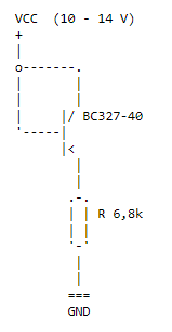

Guten Tag zusammen, aktuell habe ich einen PNP-Transistor (BC327-40) an einer Spannungsquelle angeschlossen. Collector 10 V, Emitter über 6,8 kOhm an GND angebunden. Die Basis ist mit der Versorgungspannung verbunden. Bleibt die Spannung unter 10 V leitet der Transistor nicht. Erhöhe ich die Spannung auf 11 - 14 V, lässt sich plötzlich ein Strom messen, bzw. Über den Widerstand fällt eine Spannung ab (0,8 - 4 V). Über dieser Schwelle (mehr als 10 V) scheint der Transistor zu leiten. Ist die Erklärung der Zener-Effekt? Hätte ich das auch im Datenblatt erkennen können? Weihnachtliche Grüße Bernhard

Anbei das Bild. Naja die Frage ist eigentlich wieso der Transistor einwandfrei bis 10 V funktioniert. Hier schaltet er richtig, lässt den Strom zu und sperrt ihn. Nur über 10 V verhält es sich so. Deswegen habe ich die kleine Schaltung aufgebaut um zu erfahren wieso das passiert.
Bernhard W. schrieb: > Anbei das Bild. Ja, wie man dir schon sagte: C und E vertauscht. Allerdings ist unklar, was du erreichen willst. Ein Widerstand an E bedeutet Emitterfolger = Kollektorschaltung. Nach Vertauschen von C und E ist es dann eine Emitterschaltung. Darüber muss man noch getrennt reden ...
Bernhard W. schrieb: > Anbei das Bild. Naja die Frage ist eigentlich wieso der Transistor > einwandfrei bis 10 V funktioniert. Was verstehst Du unter funktioniert? Etwa daß der in Sperrichtung betriebene Emitter unterhalb von 10V noch nicht durchbricht? Das kann man im Datenbaltt nachlesen! Was soll denn da eigentlich "funktionieren", was ist der Zweck der Schaltung? -- Anmerkung am Rande: Bitte tu Dir selbst einen Gefallen und male Schaltpläne nicht mit ASCII-Zeichen, das ist von allen denkbaren Möglichkeiten die umständlichste und zeitaufwendigste Methode, da kann man ne halbe Stunde verbrennen um 3 Bauteile anzuordnen und schwer zu entziffern für andere (und auch für dich selbst) ist es auch. Wie schon gesagt: wenn Du (noch) kein Schaltplanprogramm hast dann mals einstweilen einfach auf Papier und mach ein Foto davon. Geht 100 mal schneller und ist besser zu lesen.

Ja. In der Tat. Emitter und Collector vertauscht -.- Der Transistor hat trotzdem als Schalter funktioniert. Ist mir nicht aufgefallen, da es bis 10 V funktioniert hat... Dankeschön

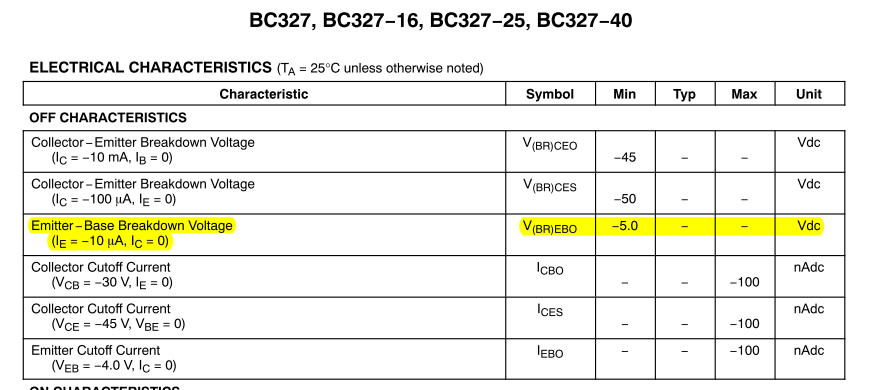

Bernhard W. schrieb: > Hätte ich das auch im Datenblatt > erkennen können? Ja. Es ist allgemein bekannt, dass die BE-Strecke eine deutlich geringere Sperrspannung hat, als die zulässige Kollekttorspannung. Allgemein werden 5 bis 6 V zitiert, es können aber auch Abweichungen auftreten. Der Hersteller steht nur dafür ein, dass bis 5 V kein größerer Strom fließt, als 10 µA bei Raumtemperatur. Alles darüber hängt vom Dotierungsprofil, der Mondphase und besonders von der Schuhgröße des Schichtleiters im Halbleiterwerk ab.

Bernhard W. schrieb: > Der Transistor hat trotzdem als Schalter funktioniert. Ist mir nicht > aufgefallen, da es bis 10 V funktioniert hat Das ist doch Murks! Der Transistor ist verpolt! Im Inversbetrieb hast du eine lächerlich kleine Stromverstärkung und praktisch keine Spannungsfestigkeit, wie du eben selbst rausgefunden hast. Du willst einen PNP-Transistor als Hi-Side-Schalter? Das macht man so: https://www.mikrocontroller.net/articles/Transistor#Emitterschaltung Die Schaltung heißt Emitterschaltung, weil das gemeinsame Bezugspotenzial für Eingang und Ausgang der Emitter ist. In alten Schaltplänen, als es praktisch nur PNP-Transistoren gab, hat man deshalb oft Plus an Masse gelegt und die Kollektoren und Lasten mit einer negativen Spannung versorgt.
2 Cent schrieb: >>Hätte ich das auch im Datenblatt erkennen können? > Nein, wenn überhaupt wird dieser Bereich im Dabla regelmässig als > verboten spezifiziert. Gerade nachgeschaut: da steht -5V Ube Steht eigentlich bei allen Datenblättern von Transistoren, da weiß man dann wie man seine Schaltung auslegen muß falls Ube mal negativ werden sollte was durchaus je nach Schaltung völlig legitim sein kann, man muß halt aber einfach in Erfahrung bringen können wieviel das maximal sein darf, deshalb stehts immer im Datenblatt!
Bernd K. schrieb: > Gerade nachgeschaut: da steht -5V Ube Und der TO hat -10V gemessen. Wo hätte er diese 10V im DaBla ablesen sollen?
Bernhard W. schrieb: > aktuell habe ich einen PNP-Transistor (BC327-40) an einer > Spannungsquelle angeschlossen Vor allen Dingen hast du ihn für Schaltanwendungen erst mal falsch angeschlossen, während beim NPN der Emitter nach Masse kommt, muss beim PNP der Emitter an plus. Alles folgende sind dann halt die Effekte wenn man Transistoren falsch anschliesst. Nicht wundern, sondern zu Weihnachten Elektronik-Grundlagenbuch schenken lassen, zwischen Weihnachten und Neujahr lesen, und erst im nächsten Jahr weiterbasteln.
2 Cent schrieb: > Bernd K. schrieb: >> Gerade nachgeschaut: da steht -5V Ube > Und der TO hat -10V gemessen. Wo hätte er diese 10V im DaBla ablesen > sollen? Er hätte 5V ablesen können und somit wissen können daß er eh schon über die Grenze raus ist und somit alles passieren kann. Wenn man dem Hersteller noch ne gewisse Sicherheitsmarge bei der Angabe zugesteht dann erscheinen 10V als der Punkt wo dann tatsächlich alle Stricke reißen durchaus vollkommen plausibel.
HildeK schrieb: > Ja, wie man dir schon sagte: C und E vertauscht. Ja, sog. inverser Betrieb. > Ein Widerstand an E bedeutet Emitterfolger = Kollektorschaltung. > Nach Vertauschen von C und E ist es dann eine Emitterschaltung. Nein, es bleibt ein Emitterfolger = Kollektorschaltung, da bei inversem Betrieb der Emitter = Kollektor und der Kollektor = Emitter ist. Bei inversem Betrieb arbeitet der Transistor eigentlich genauso wie im Normalbetrieb, nur die Kenndaten sind etwas anders.

Harald W. schrieb: > Nein, es bleibt ein Emitterfolger Nicht, wenn er meinem Rat folgend C und E vertauscht und sich vom Inversbetrieb in den Normalbetrieb bewegt. Dann ist der E auf +UB und der C über den R an GND. Vielleicht bin ich auch nicht ganz sicher in der Inversvariante, das musste ich bisher (absichtlich) nicht verwenden ... :-).
2 Cent schrieb: > Und der TO hat -10V gemessen. Wo hätte er diese 10V im DaBla ablesen > sollen? Im Datenblatt steht "min. -5V" @ -10µA I_E. Das ist garantiert. Mehr aushalten darf er doch immer! In den "Maximum Ratings" steht auch "-5V", das heißt letztlich, bis zu -5V hält er das auch an einer starren Quelle aus, ohne Schaden zu nehmen. Die Werte im Datenblatt sind immer auf der sicheren Seite genannt. Betreib mal einen Joule-Thief ohne die typische LED, mit offenem Ausgang. Dann ist die Last nur der CE-Durchbruch. Ich hab da mal an einem mit 45V spezifizierten Transistor über 70V gemessen.
HildeK schrieb: > Im Datenblatt steht "min. -5V" @ -10µA I_E. Das ist garantiert. Mehr > aushalten darf er doch immer! > In den "Maximum Ratings" steht auch "-5V", das heißt letztlich, bis zu > -5V hält er das auch an einer starren Quelle aus, ohne Schaden zu > nehmen. > > Die Werte im Datenblatt sind immer auf der sicheren Seite genannt. Ja genau. Irgendwie reden wir hier aneinander vorbei, dasselbe habe ich doch auch geschrieben beim beantworten der Frage des TOs. Dessen Exemplar Zenert nach seiner Messung bei Ueb -10V. Das kann es, und das darf dieses Exemplar auch. Nur ist diese Spannung von 10V eben nicht vom Hersteller spezifiziert, eben weil (danke Marek) die Schuhgrösse des Schichtleiters in der Nachtschicht bei Vollmond...
