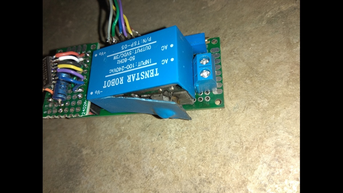

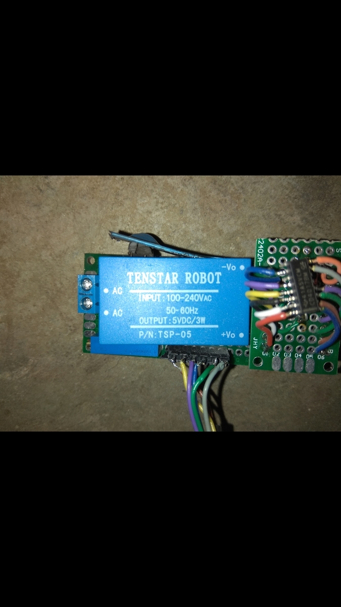

ich Schalte über einen Schütz einen Kompressor. Nun wollte ich ein
miniDrehlicht dazugeben um zu sehen dass der Kompressor an ist. Für die
nötigen 5V für die Schaltung habe ich ein Mini-Netzteil dazwischengeben.
beim zweiten Mal einschalten hat es dieses Netzteil richtig zerrissen.
Bevor ich ein das Netzteil austausche: hat jemand eine Idee warum das
passiert sein kann?

Da ist der Primärelko explodiert. Hast du das Netzteil versehentlich an
400V angeschlossen?

ich hab das mit einem CD4017, NE555P und fünf 1206 LEDs selbst
gebastelt. und eben dem Trafo

> ich hab das mit ... fünf 1206 LEDs selbst gebastelt
Ach so, das sah auf den ersten Blick wie eine spezielle Blink-LED aus.
Das hast du super gemacht, sieht echt klasse aus.

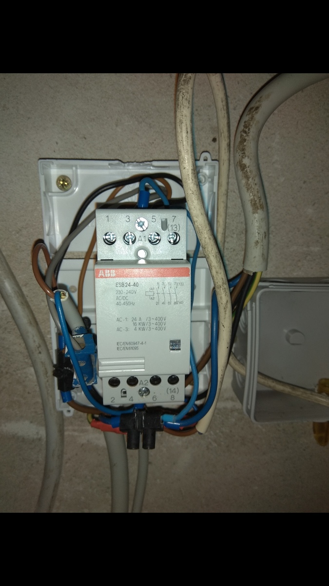

von Kurt A. (hobbyst)
Mike C. schrieb:
>> 400V angeschlossen?
> okay. ich hab eine Phase vom Kompressor verwendet, und eben den
> Nulleiter, vom Schütz weg.
Bist du dir sicher?
Kann auf dem Bild:
https://www.mikrocontroller.net/attachment/439685/Screenshot_2019-12-24-16-33-33-457_com.miui.gallery.jpg
kein Nullleiter finden. Welcher Draht soll es sein?
von Carl D. (jcw2)
Offenbar war das Teil für's Video an 230V angeklemmt und hat  das auch
gut überstanden.
Wie lange war denn die Knallverzögerung an der letzten
Verwendungsstelle?
Das Bild zeigt ja nicht unbedingt State-of-the-Art Verdrahtung. Hat der
Motor überhaupt ein blaues Kabel oder das kleine Netzteil eine Zulassung
für Dreiecksbetrieb?

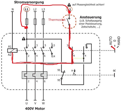

von Mike C. (bigmike0488)
> gut überstanden.
> Verwendungsstelle?
es hat sofort geknallt, ich weiß jetzt auch warum, hab das an eine Phase
und dem Nulleiter zum Schalten vom Schütz, A2, gehängt. das war direkt
ein Kurzschluss.
blaues Kabel für Motor ist auch mit drinnen, schlecht sichtbar auf dem
Bild.
...also die Schaltung mit dem Drehlicht habe ich an eine Phase und
fälschlicherweise an A2 angeschlossen
Also in Spitze 560V. Da darf er Elko sich lautstark beschweren ;-)

von MaWin (Gast)
> passiert sein kann?
Du nutzt einen billigen Clon den HLK PM01 ohne die selbst beim HLK
notwendige Schutzschaltung gegen Störungen aus dem Netz
  o---Sicherung---+-----|~       |-- +
230V~          VDR275V~ |HLK-PM01|  5V/0.6A
  o--TempSich98C--+-----|~       |-- -
und du schliesst es an das Netz nach dem Mogorschütz an, an dem nach dem
Ausschalten nur noch das Netzteil und der Motor hängt, der mit seinem
induktiven Zündfunken dort die Netzspannung versaut.
Schalte das Netzteil alleine an einen zweiten Ausgang vom Schütz (du
nutzt derzeit wohl nur 1 von 3).
